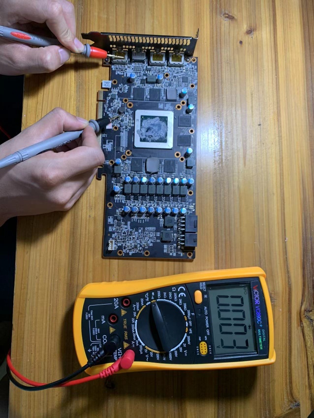

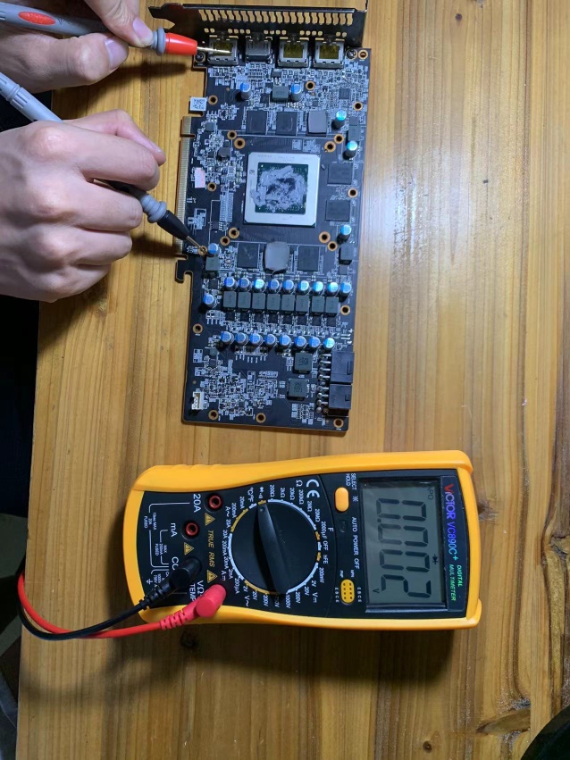

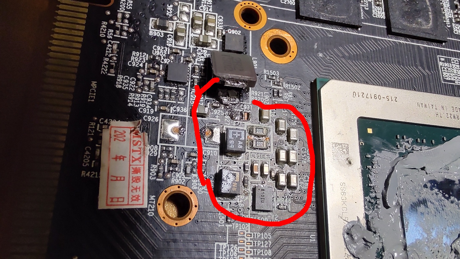

求助5700XT 1.8V后端短路 0.9v短路 反面的0.75短路。电感我已经翘起来了。
发表于 2021-10-20 23:30:41 | 只看该作者 回帖奖励 |倒序浏览 |阅读模式 来自: 广西北海 来自 广西北海
1.8直接短路,把电感翘起来 发现后端仍然短路 前端ok
0.9短路,电感翘起来也是后端短
核心出来0.75v的两个小电容也对地短路了,请问各路大佬接下来怎么修,搞好了有偿。留下个联系方式,或者留言交流!感激不尽!!!!

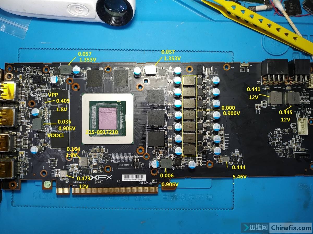

发表于 2021-10-22 18:59:56 来自迅维网APP | 只看该作者 来自: 江苏南京 来自 江苏南京
QRJ3594 发表于 2021-10-21 09:09
这么确定呀,还是抱有一丝丝幻想
你找个点位图看下就一目了然了
回复 支持 1 反对 0

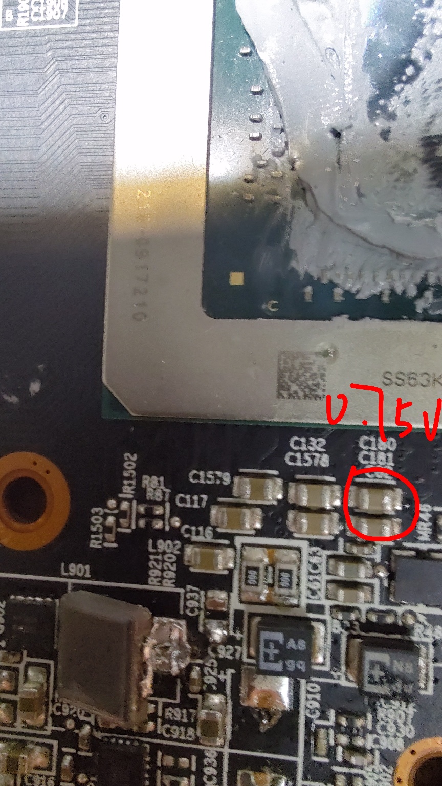

发表于 2021-10-20 23:36:53 来自迅维网APP | 只看该作者 来自: 广西北海 来自 广西北海
补图,圈起来的地方全部短路了。
0.75两个电容短路。我是翘起来量后端时短路的。
各路神仙支个招

发表于 2021-10-21 09:01:25 来自迅维网APP | 只看该作者 来自: 江苏南京 来自 江苏南京
扔了吧,1.8  0.75后基还短是核心挂了。

发表于 2021-10-21 09:09:23 | 只看该作者 来自: 广西南宁 来自 广西南宁
这么确定呀,还是抱有一丝丝幻想

发表于 2021-10-24 23:17:27 来自迅维网APP | 只看该作者 来自: 中国 来自 中国
高端卡的核心供电对地值就很小或者就是0啊

9#
发表于 2021-12-4 14:51:02 来自迅维网APP | 只看该作者 来自: 江苏 来自 江苏
QRJ3594 发表于 2021-10-20 23:36
补图,圈起来的地方全部短路了。
各路神仙支个招
大概率是核心挂了

发表于 2025-3-11 11:18:29 来自迅维网APP | 只看该作者 来自: 中国 来自 中国
换掉上面最大的那个芯片就不短了

发表于 2025-3-12 09:26:18 来自迅维网APP | 只看该作者 来自: 四川凉山州西昌 来自 四川凉山州西昌
我有个显存短路的,显存拆完不短了,估计核心好的
