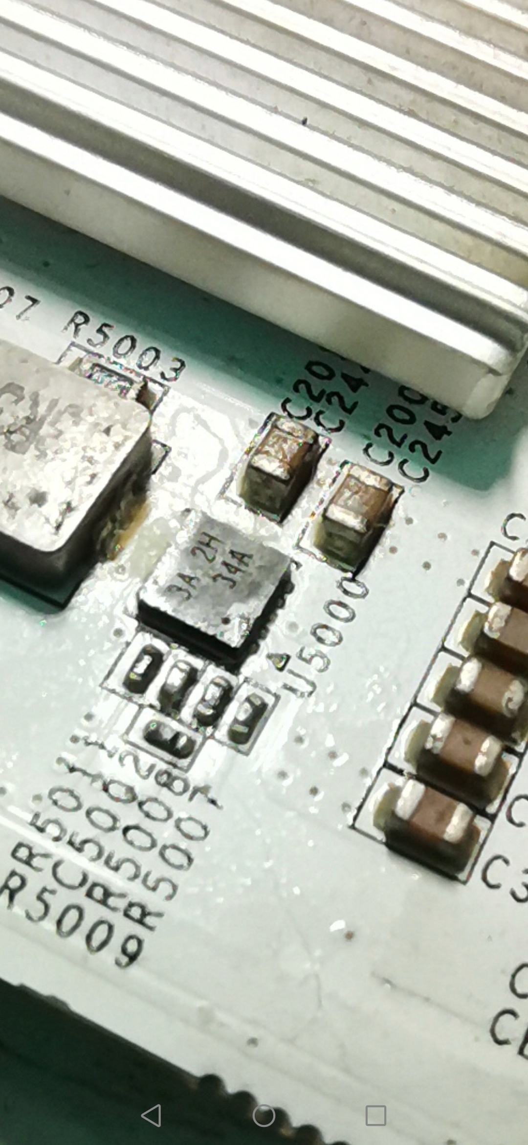

GTX970  PCIE供电芯片如图所示,丝印3a 2h,找遍全网,无法获得型号,求助论坛大神。有知道的吗?
作者: 1442934346    时间: 2021-10-20 21:17
找到了3a丝印的芯片型号是RT8071AZQW
