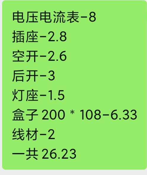

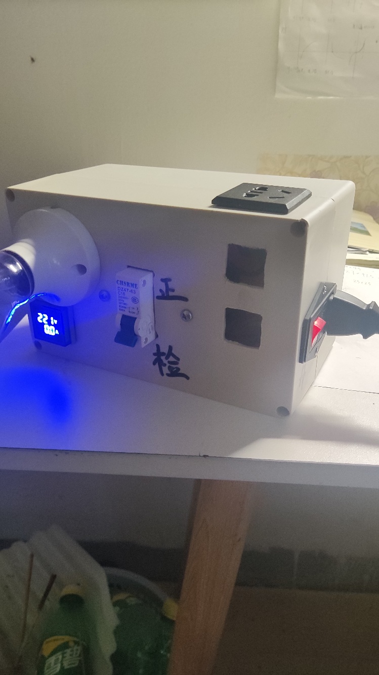

看某宝有卖,太贵,自己做的。盒子用电钻开下孔,用刀就可以开大孔,别的也没啥难得。想加可调电源的再搞个转换模块和可调电源模块就可以。

发表于 2021-10-20 22:51:08 来自迅维网APP | 只看该作者 来自: 云南 来自 云南
你这电压表接的图不对吧,不应该并联吗

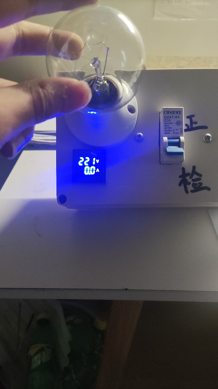

发表于 2021-10-20 23:52:11 | 只看该作者 来自: 中国 来自 中国
那个应当是电流表,。。、

发表于 2021-10-21 02:18:47 来自迅维网APP | 只看该作者 来自: 江苏 来自 江苏
电表就画个位置,不必纠结进出线,表的零火线插上就可以,没有正负之分。

发表于 2021-11-7 22:18:36 | 只看该作者 来自: 上海 来自 上海
谢谢分享
最好用个漏保,
吃这碗饭的总要自电源吧,维修工总要带电测热端吧。
完全第一

发表于 2021-11-22 08:29:44 来自迅维网APP | 只看该作者 来自: 中国 来自 中国
要是加个220-220的隔离变压器 就完美了

发表于 2021-12-26 01:54:40 | 只看该作者 来自: 中国 来自 中国
7楼说的对,需要加隔离变压器
