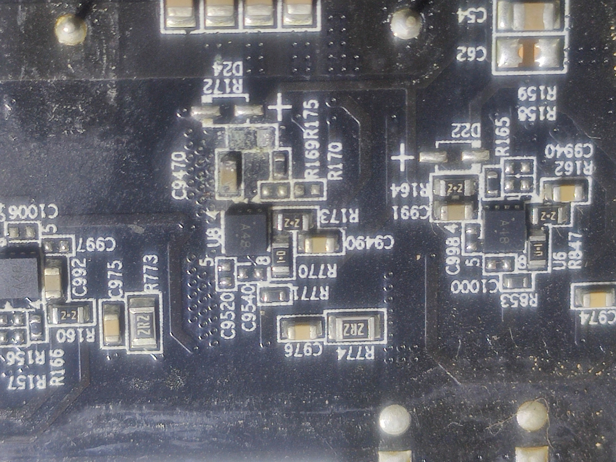

有个  印有 2-2的 电阻腐蚀了    旁边一样的电路上面也有   请问这个电阻参数是?  某宝找不到   测量其他的2-2好像是直接导通  类似0欧电阻

能亮机就不管这些,2R2本来就导通

帮我看一下中间 r137   是那种标记2-2的电阻   不是2r2的电阻     他们是一种吗   我怕不装功率不足

说错了 是r173

不装长时间使用会导致MOS管过热烧毁,这玩意连接一个电容到地,不装会发热异常波形畸形

谢谢大佬    但是这个印有2-2的电阻(不是2r2 图正中间 还有多个2-2可以参考)   应该用什么电阻来代替了

2.2欧的电阻
作者: 1293975646    时间: 2021-10-23 17:28
找个0欧姆的

你自己量一下阻值,找个同样阻值的电阻换上就行了啊

2.2的保护电阻,防止电流倒流

找了个2r2的  目前正常使用
