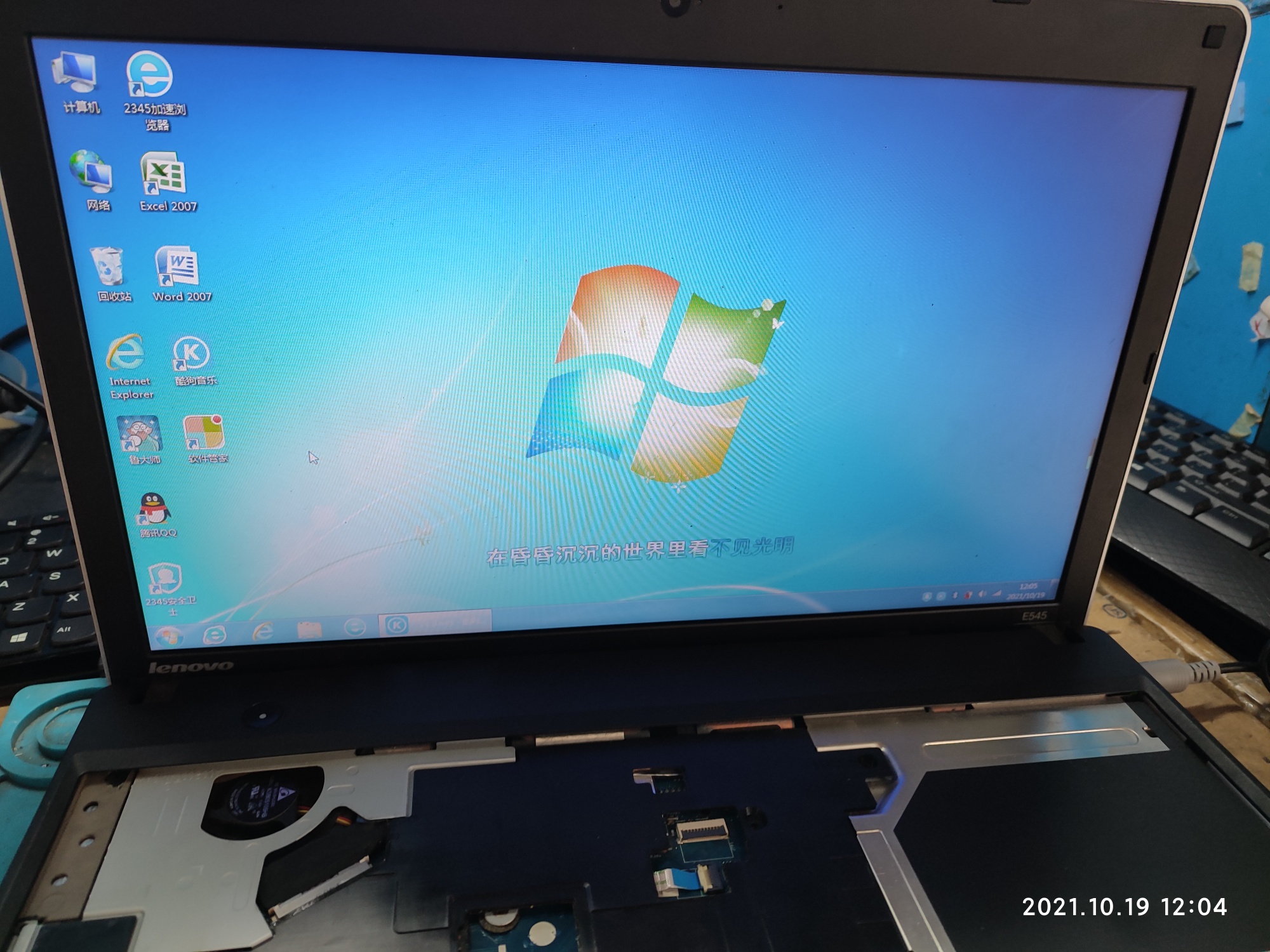

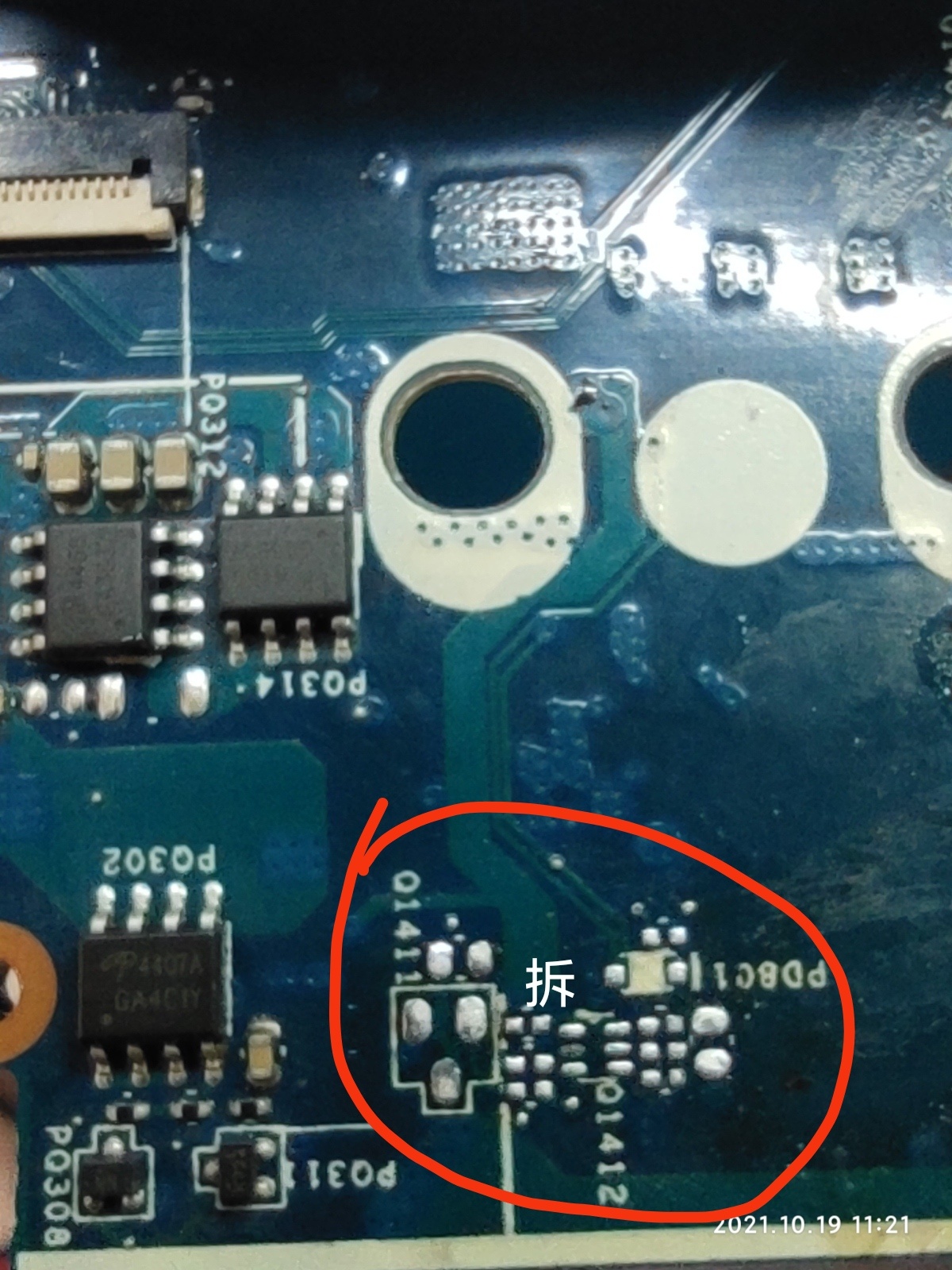

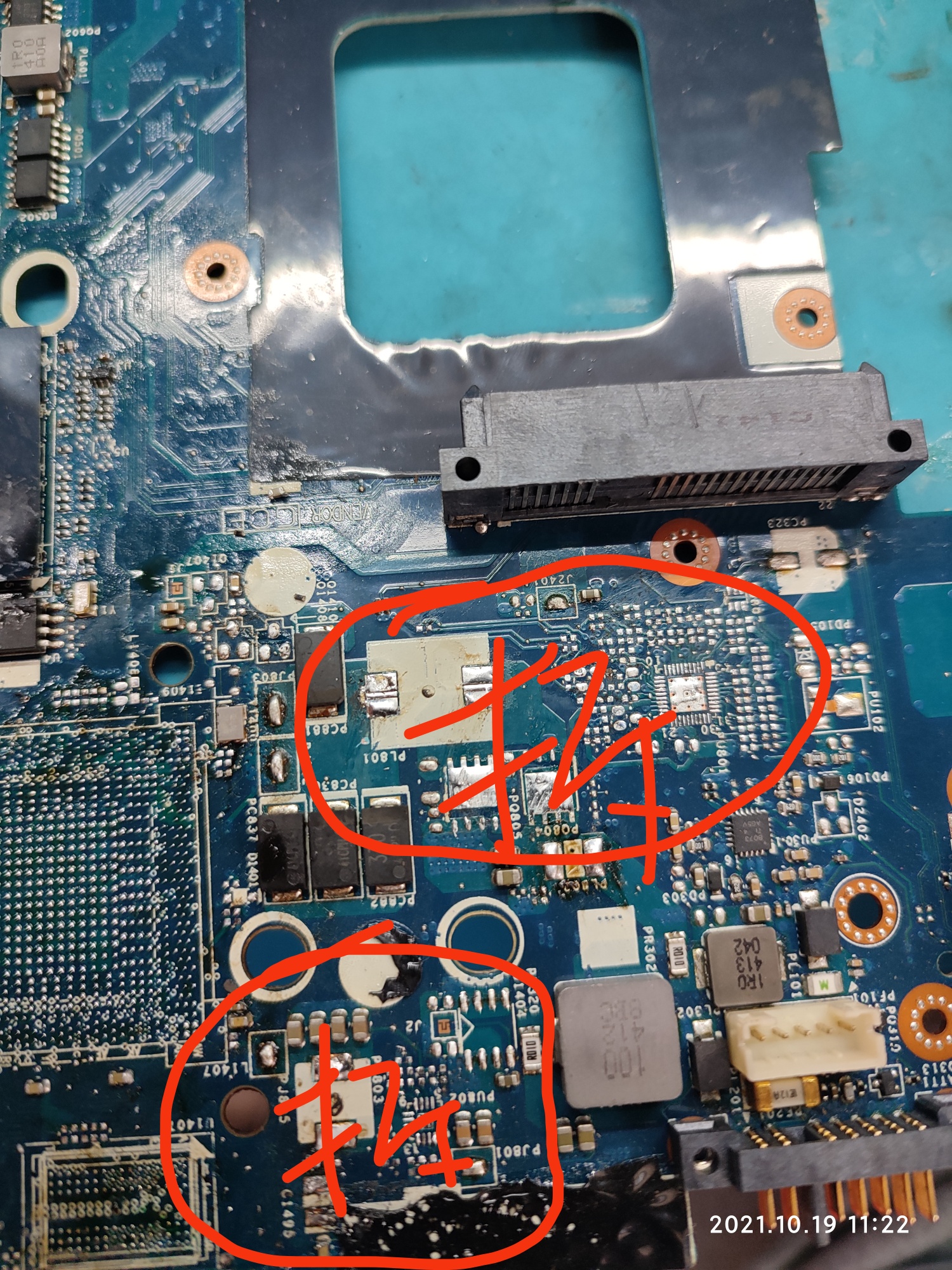

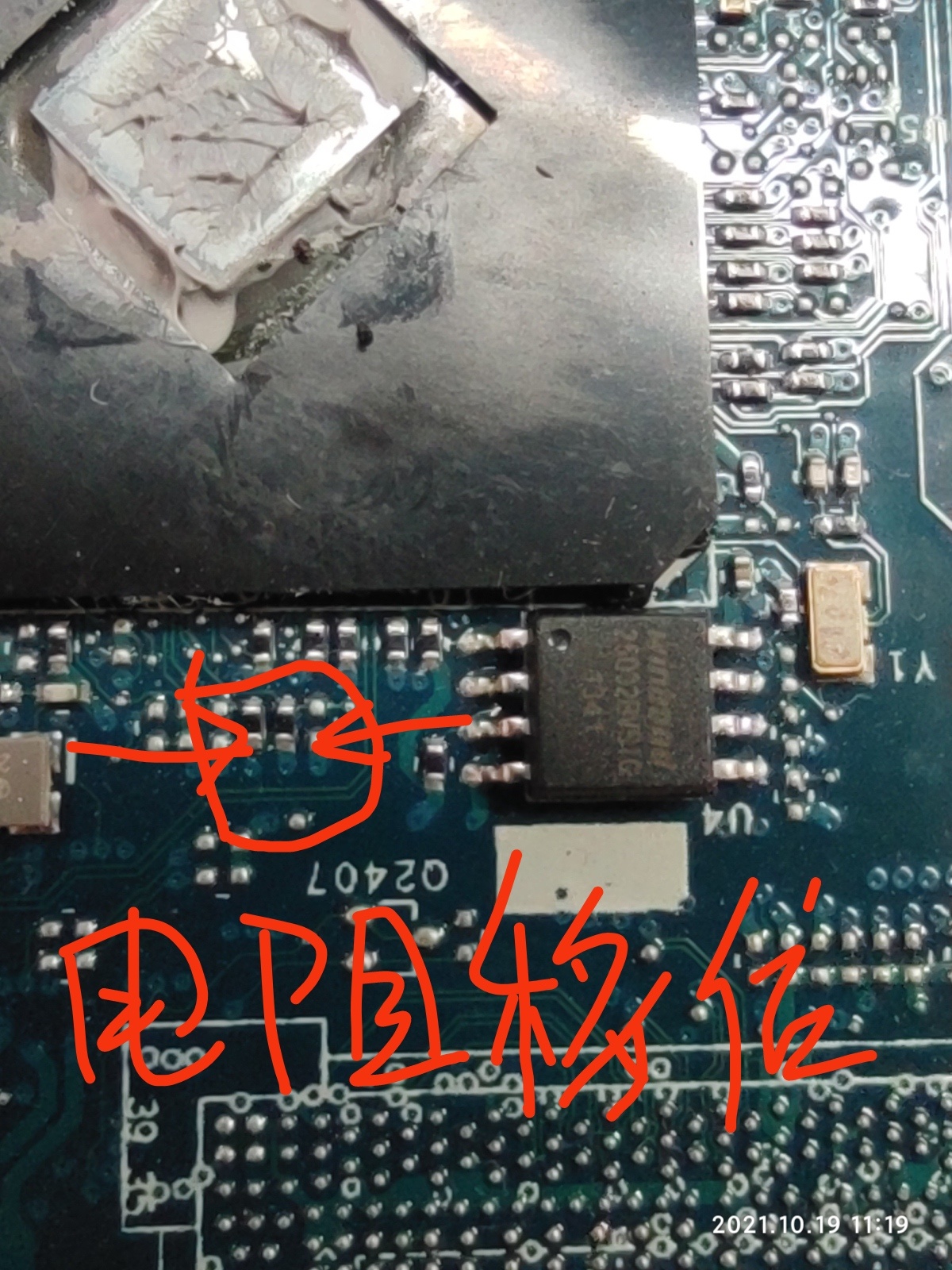

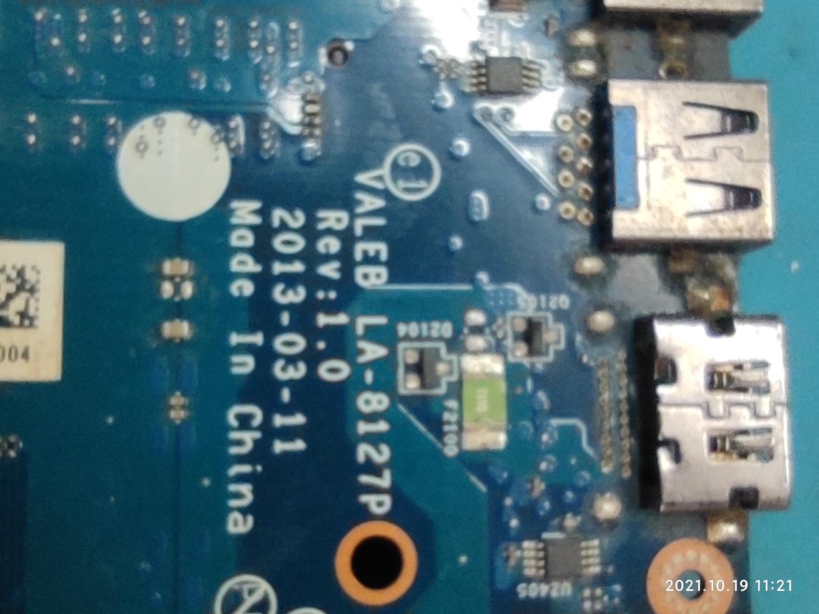

收了台e545,机子高温且装win7蓝屏,想改集显,论坛没有成功案例,到网上查了下,板不贵,想着换板算了,结果运气不好,换了二块都有不同的问题,刚好第二块买的是集显,对比一下,拆完后,应该只要移动二个电阻就能成,开干,成功了,现分享给大家
