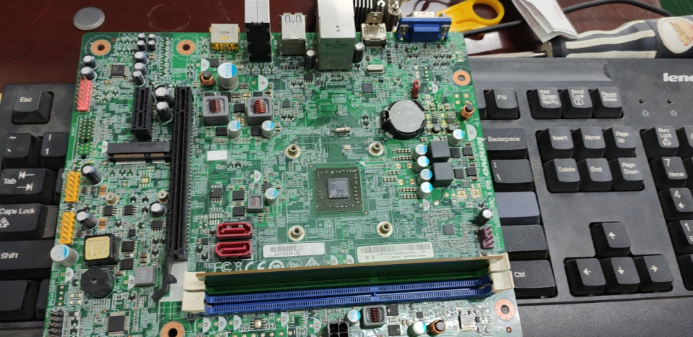

第一次见到使用扁口的主板,查开机条件,io没有发出ps-on#,上拉电压1p8v对地短路,烧鸡发现cpu发烫,喜提料板一块

CPU上面电容短路,取掉就行,通病来着,1.8vsb左上角那颗电容可能性最大。
