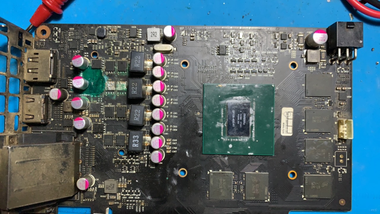

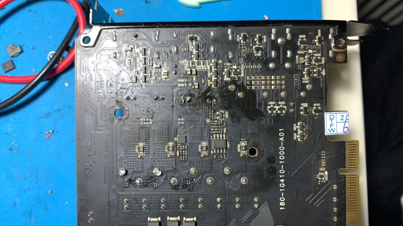

这个卡是mos管烧了,把坏的那一组拆了还是短路然后又把其他的都拆了,显存那一组也拆了,然后把电容电感都拆了,从电感量是400+正常每组都不短了,但是对地还是短pcie*1还是短 0.9也短,各位大神有没有什么办法

用电源烧机,如果烧不出就可能是板间短路了

这些我都查过了,还是12v短路

我加了点电试的是电容下面短路,割了很久加了绿油还是短路

楼主你这个卡查下时钟,复位是否有短路,每个金手指pcie电容有没有短路,如果以上短路核心完蛋了,如果没有大概是板层里短路,还是希望你1v烧鸡

这样子只能把PCB一点点刮开了

这个可能是板层短路了

电容下绿油刮开,电容脚位
