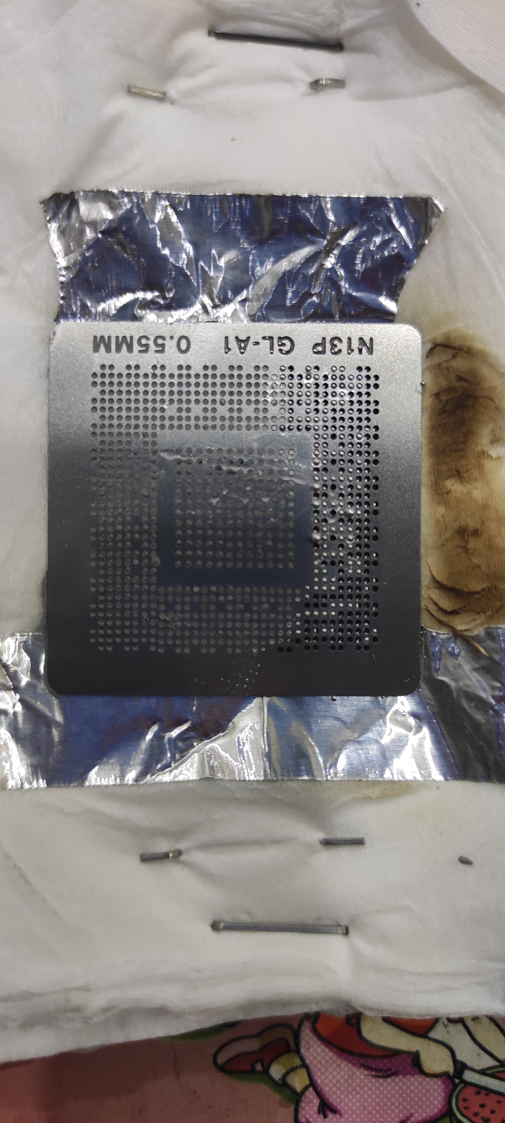

一次比一次差,问题出在哪里呢
按中间,四周会翘起来,按两边 中间会拱起来。
用锡珠更难,珠子进不到孔里面。唉

下面垫一张薄的餐巾纸,芯片不会动。实在没有办法买一套夹具。如果是锡膏,要干一点,多用刮刀几次,芯片和钢网都不要动,然后热风枪风量非常小,先周围拿高一点加热,要不然会形成空位

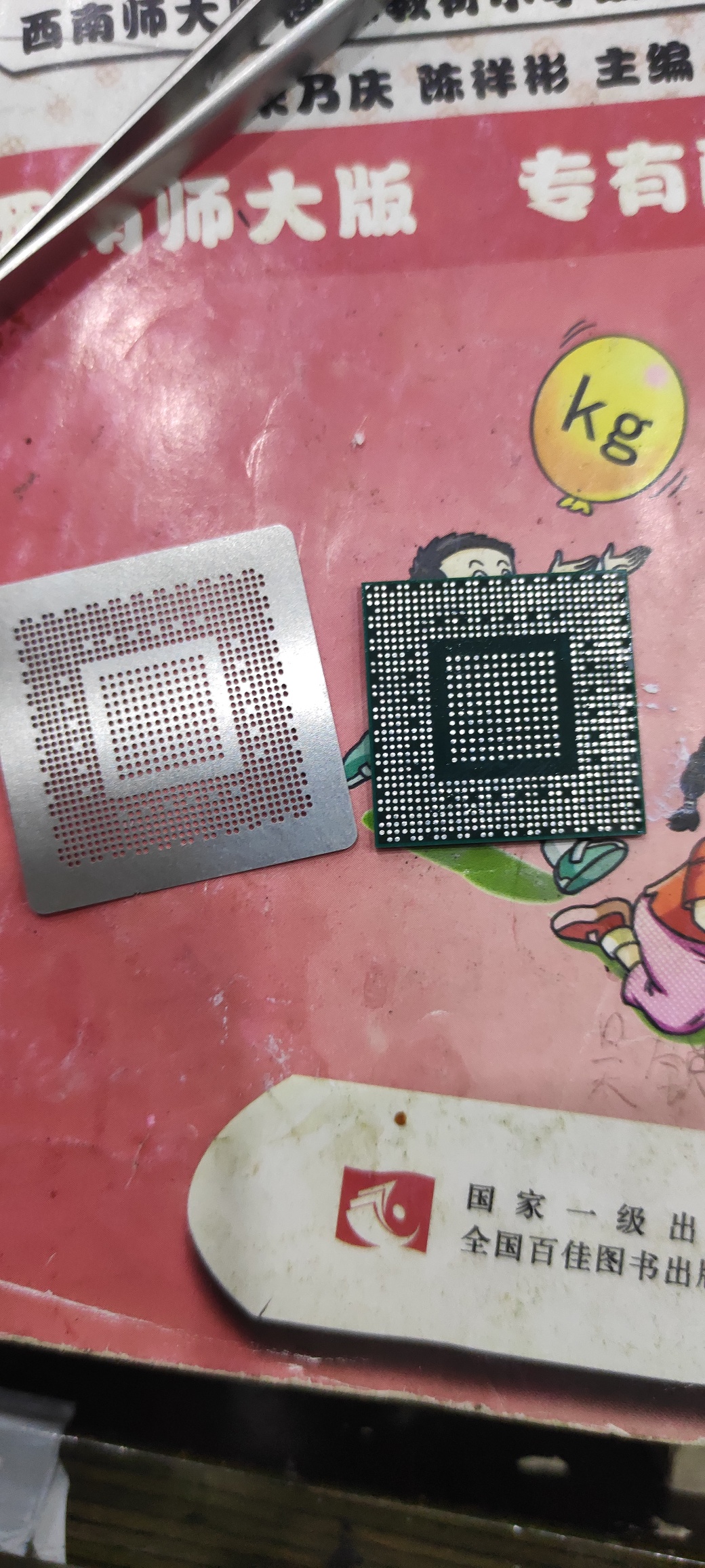

正在练习,芯片都搞坏掉点几个了,锡膏一瓶都快用光了,对买了一瓶锡珠,再来。这都不是事儿,关键是每次弄了都要洗钢网,太麻烦,

这种情况实际是钢网不行,买个好点的钢网,迎刃而解。要么就取了钢网再加热。

钢网就这种的,没看到那里有更好的。
钢网取下来后锡全部带下来了

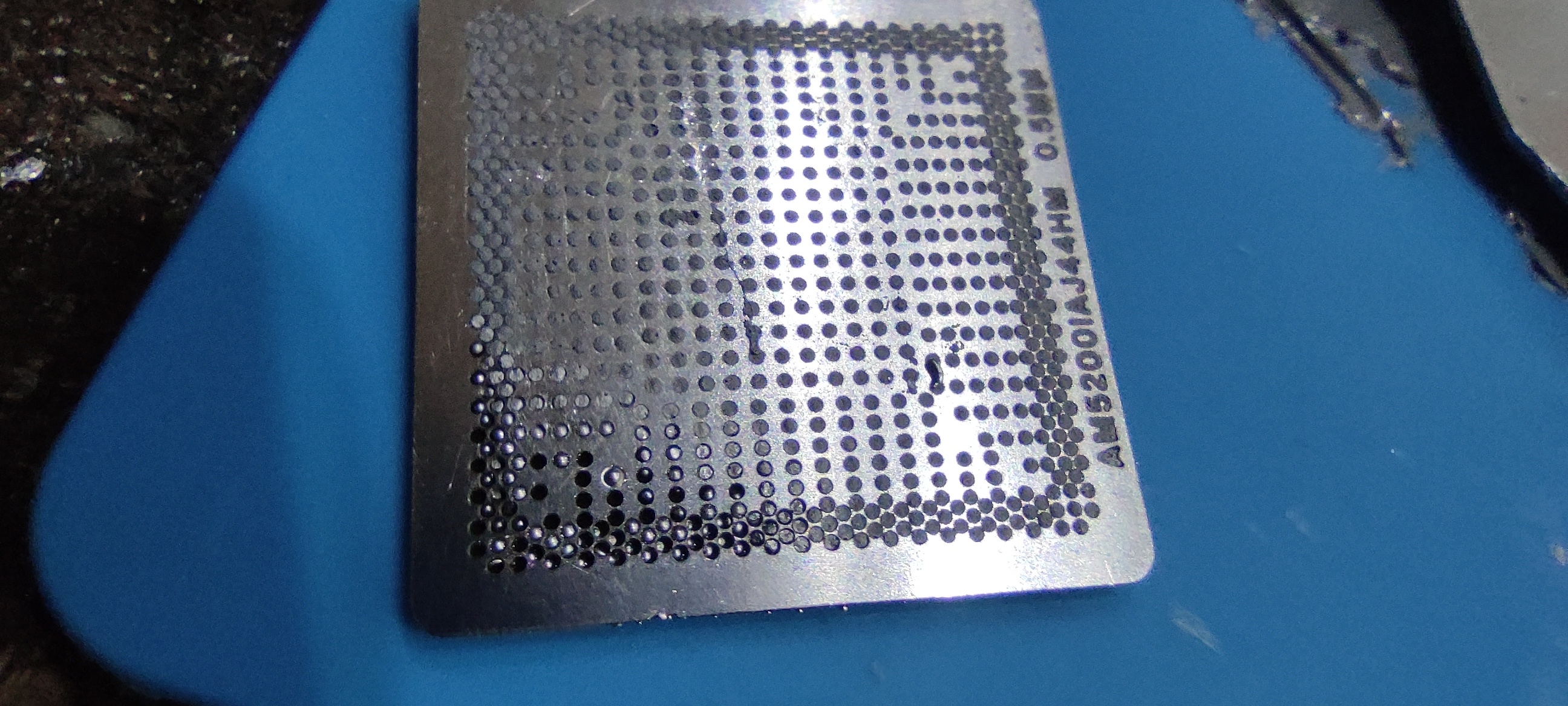

这是锡球网,只能撒求,网太厚发硬,和芯片贴合不紧密容易大小点

有不变形的钢网,你这网不行

我知道你的问题出在哪里了,很简单钢网的问题。这种钢网也不是不能用,需要较高的技术水平。想简单的话买阿毛一修的。带治具,刮锡加热带网吹。只是价格不便宜。十几块钱几块钱的钢网根本不能用,或者说用起来能让你抓狂。浪费的时间精力不划算。鑫制造应该也有这种治具。笔记本钢网南桥啥的都有,一套下来500多吧应该。
作者: a842028812    时间: 2021-10-19 20:35
我的小经验告诉你下,比如说钢网他是0.45,那你就用0.4的球!也就是说球永远比网小0.05去试试,助焊剂涂抹要均匀,不要太厚,也不是太少,均匀!!!

钢网太差了,去65元定做一个,随便吹都不会太大了变形

应该是Gt630 635 650显卡
钢网微变形,就先尽量矫正

不能直接加热你这肯定加热过高变形了在买一个吧

以前见过一种更厉害的,2个钢网,薄的  盖上面刷一层锡膏(不是助焊剂),然后换正常钢网,撒锡珠。  不会像助焊剂那样轻易跑

网上这种   可以夹住两边,顶住中间,可以防止一定的变形  太差的钢网也不行

买大点的网吧,核心两角定位后抹上焊油薄均匀,把核心放网对好位,用纸皮和网把核心夹在中间后,再用四个铁夹子四边夹住,接下来就是用个的东西放在网上把珠子再倒下去里,直到珠子填满再把珠子倒出来,用汽车贴膜那种吹风机小风速吹,注意要圆着核心周围圆着来回吹,不能对着直吹不然网会往上翘珠子就会走在一起就白搞了,直到珠子均匀下沉就可以了,凉一会珠子硬了立马开锅太凉也不行不然核心和网粘一起。
