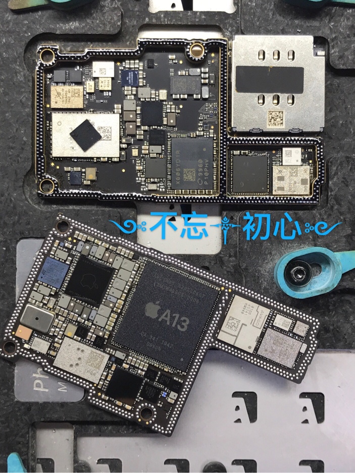

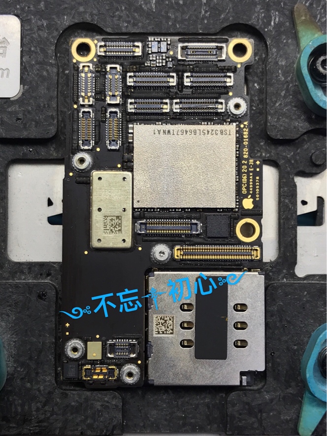

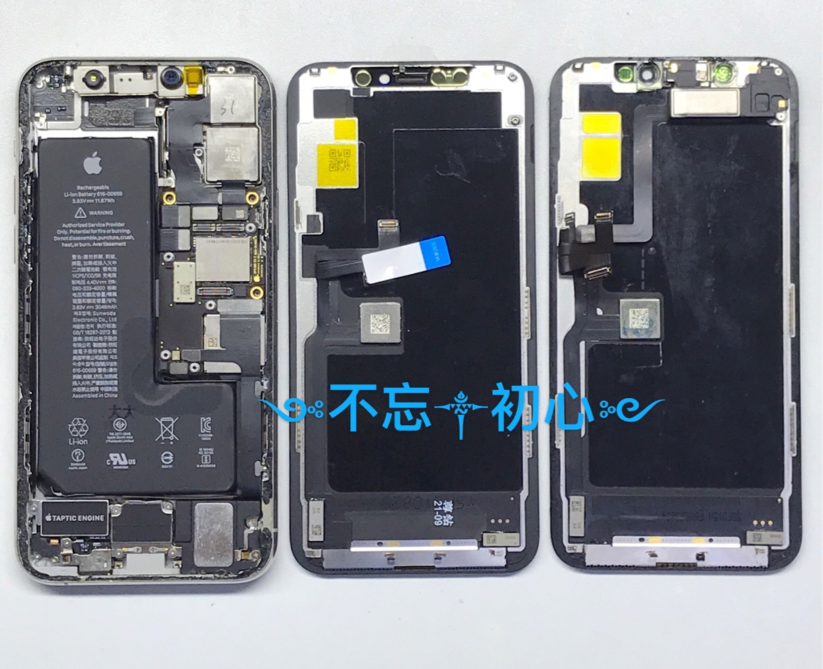

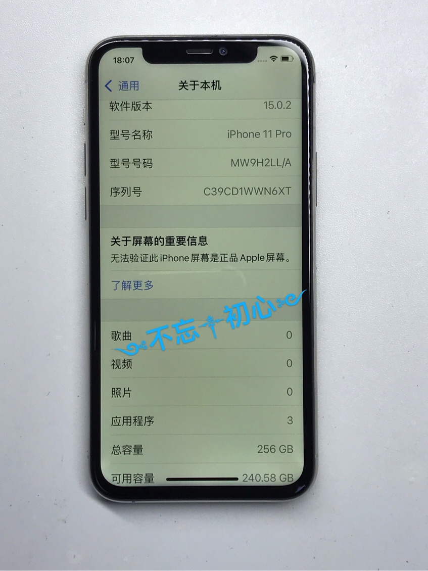

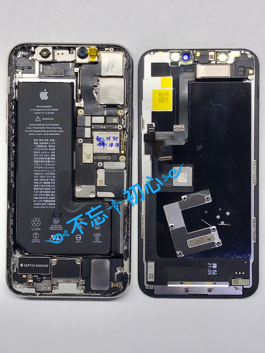

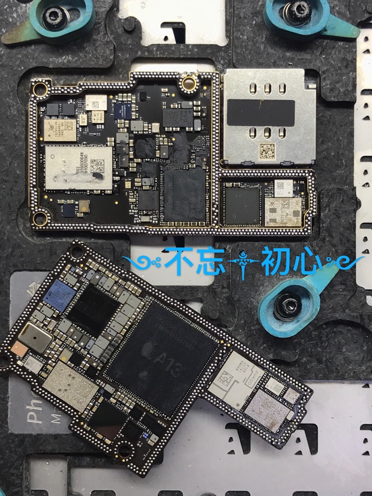

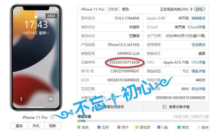

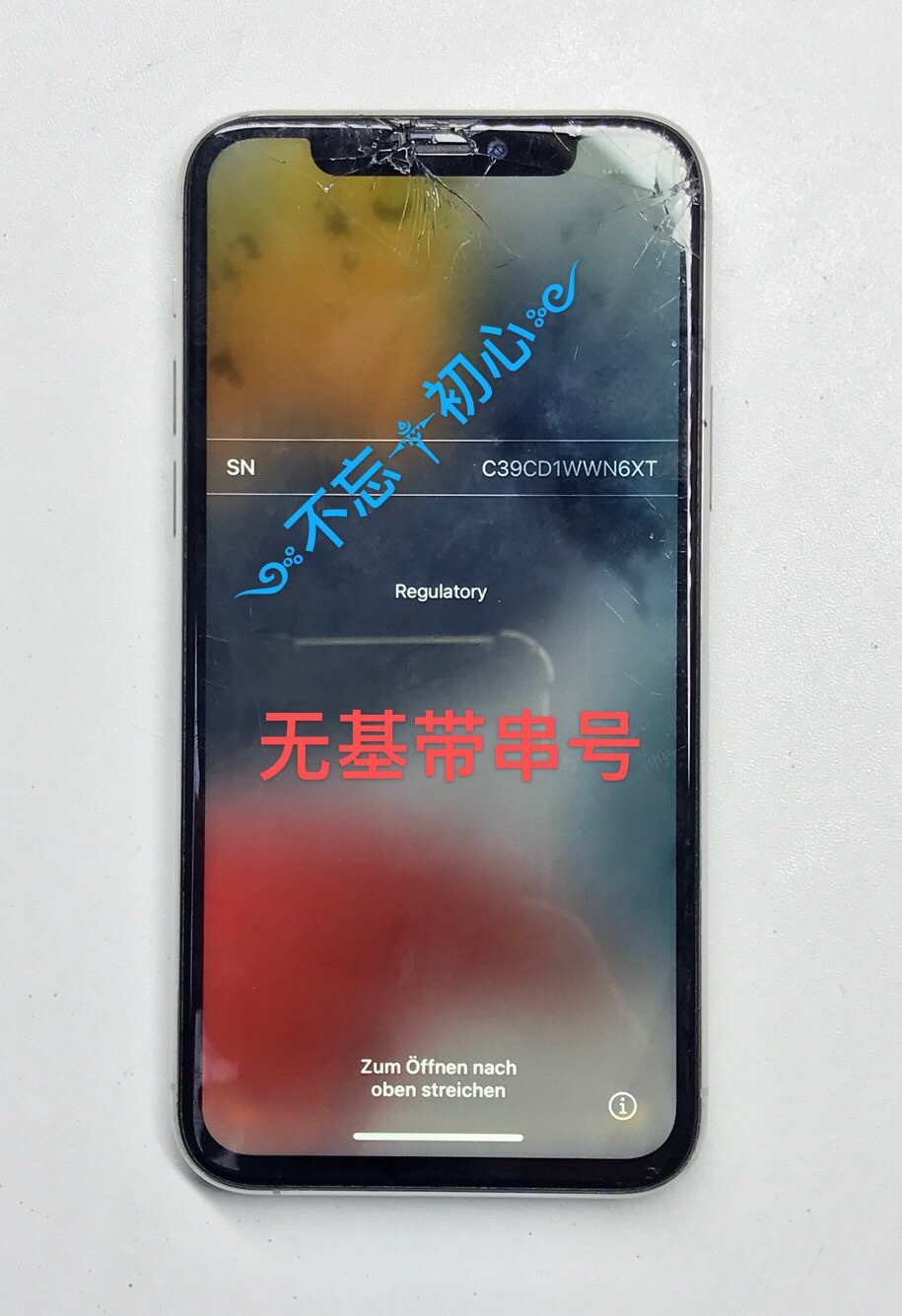

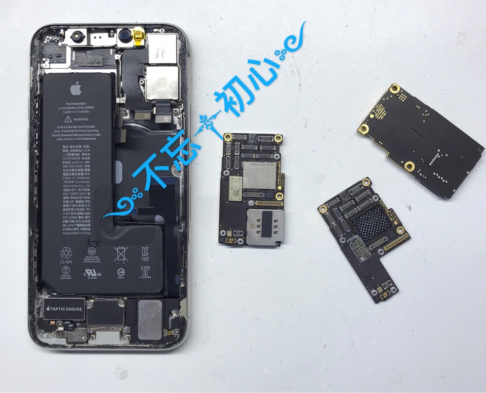

11pro摔后又进油导致无基带串号,分层更换基带电源+更换国产总成……
