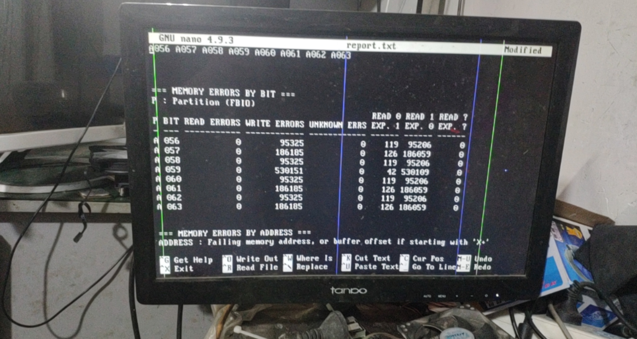

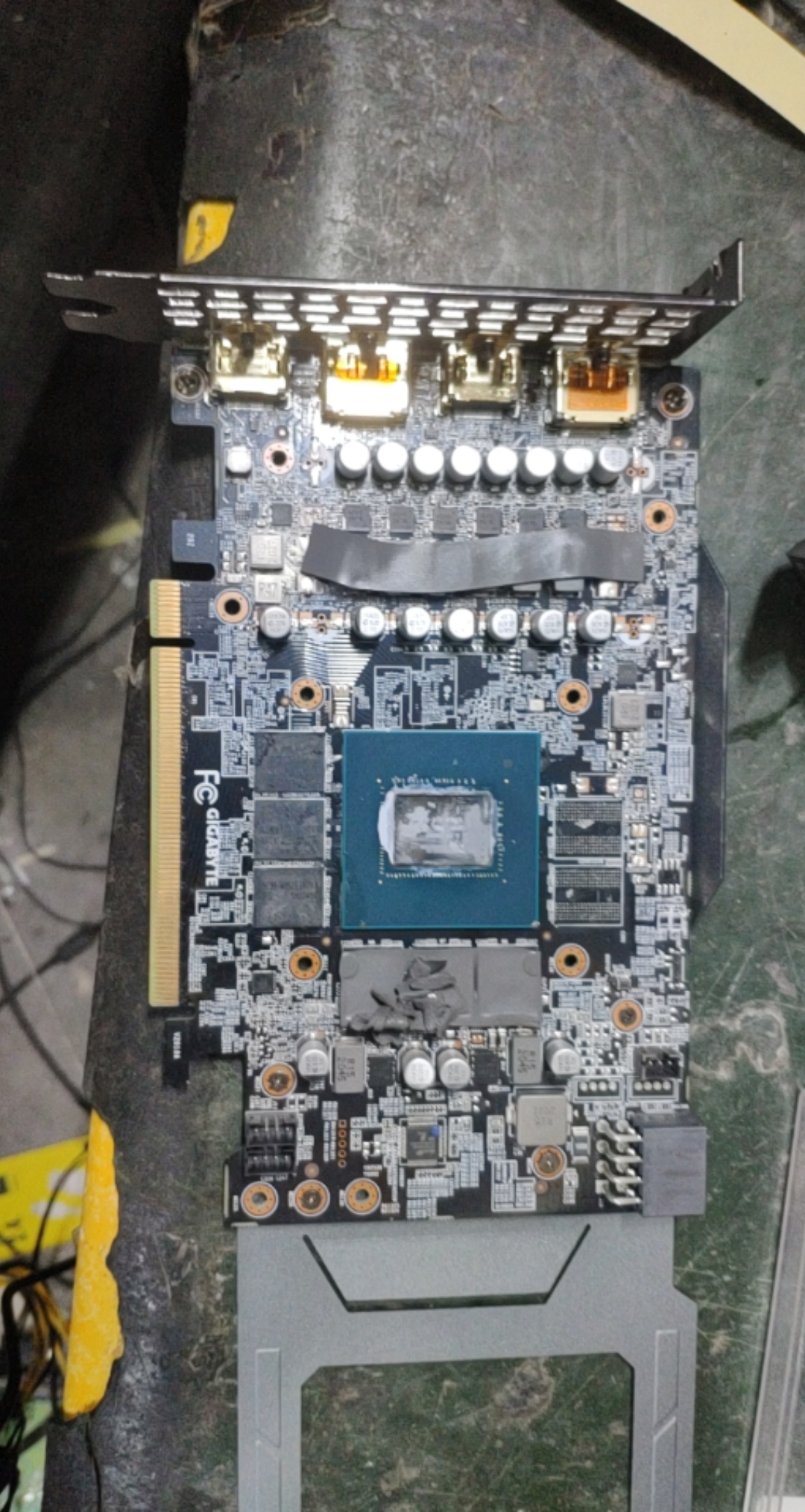

这是哪一个坏了帮忙看看
作者: 百度x0SzU    时间: 2021-10-18 18:18
a1报错,下面第一个!
作者: lga2066    时间: 2021-10-18 22:39
逆时针转一圈,N卡A1起头,A卡A0起头
作者: LFB369825585    时间: 2021-10-19 08:19
谢谢今天开搞
