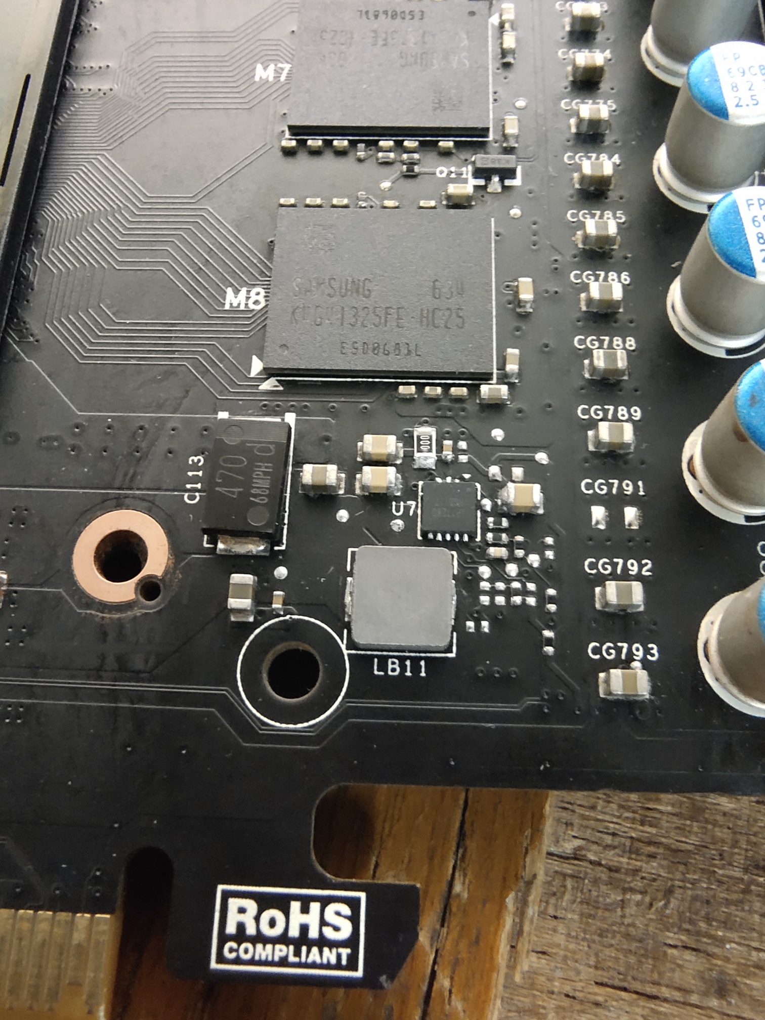

前两天一小伙子抱了一台主机过来和我说显卡烧了,当时给他换了块960,这块卡就留了下来。
拆开看了下,5V没有,只有2.7几V,还慢慢往上升。仔细LOOK一下,5V转换的这个管子烧掉了,没这个管子换,飞线直接拉过去,以前的显卡也没这么多讲究不也一样用嘛。

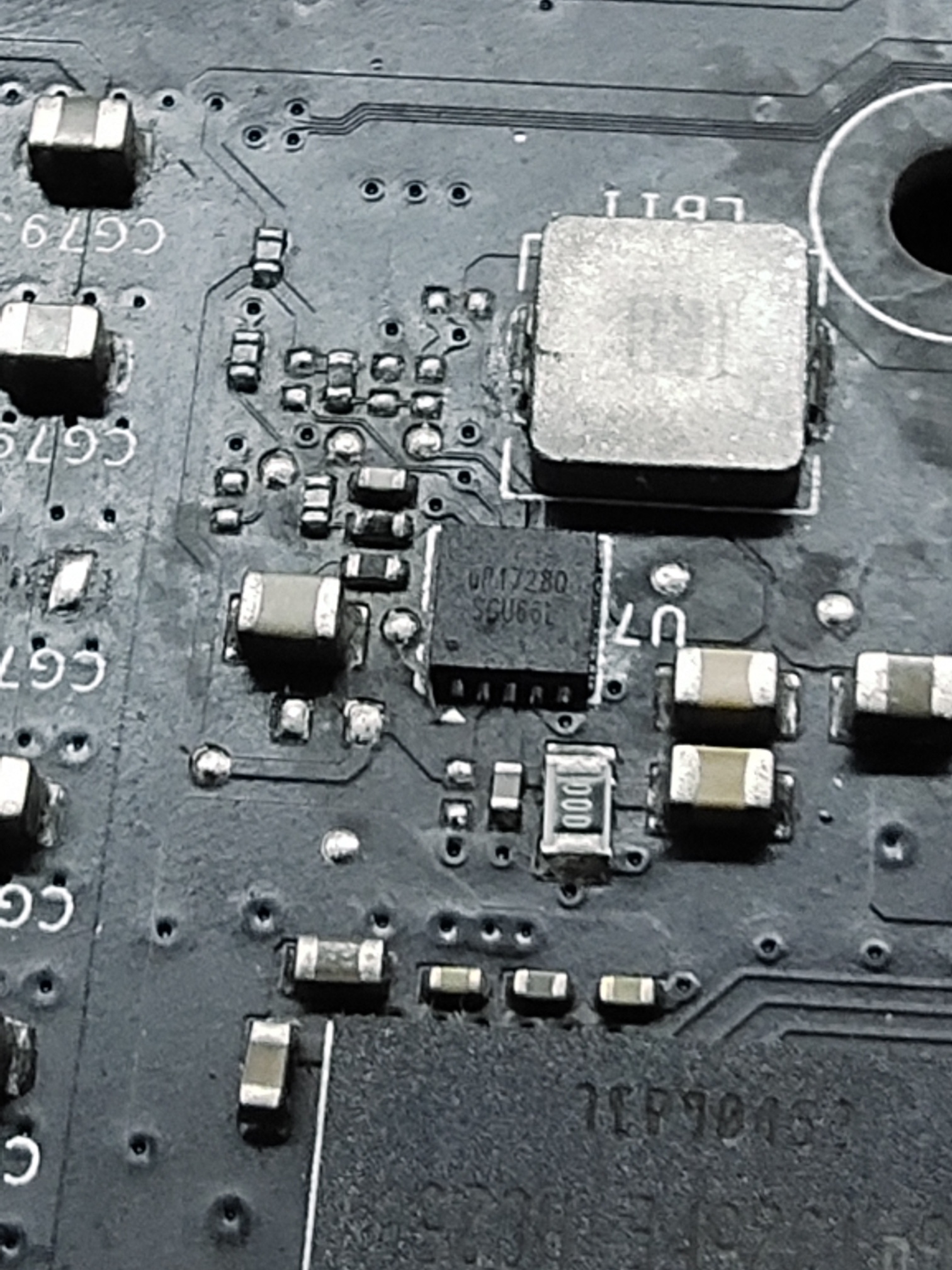

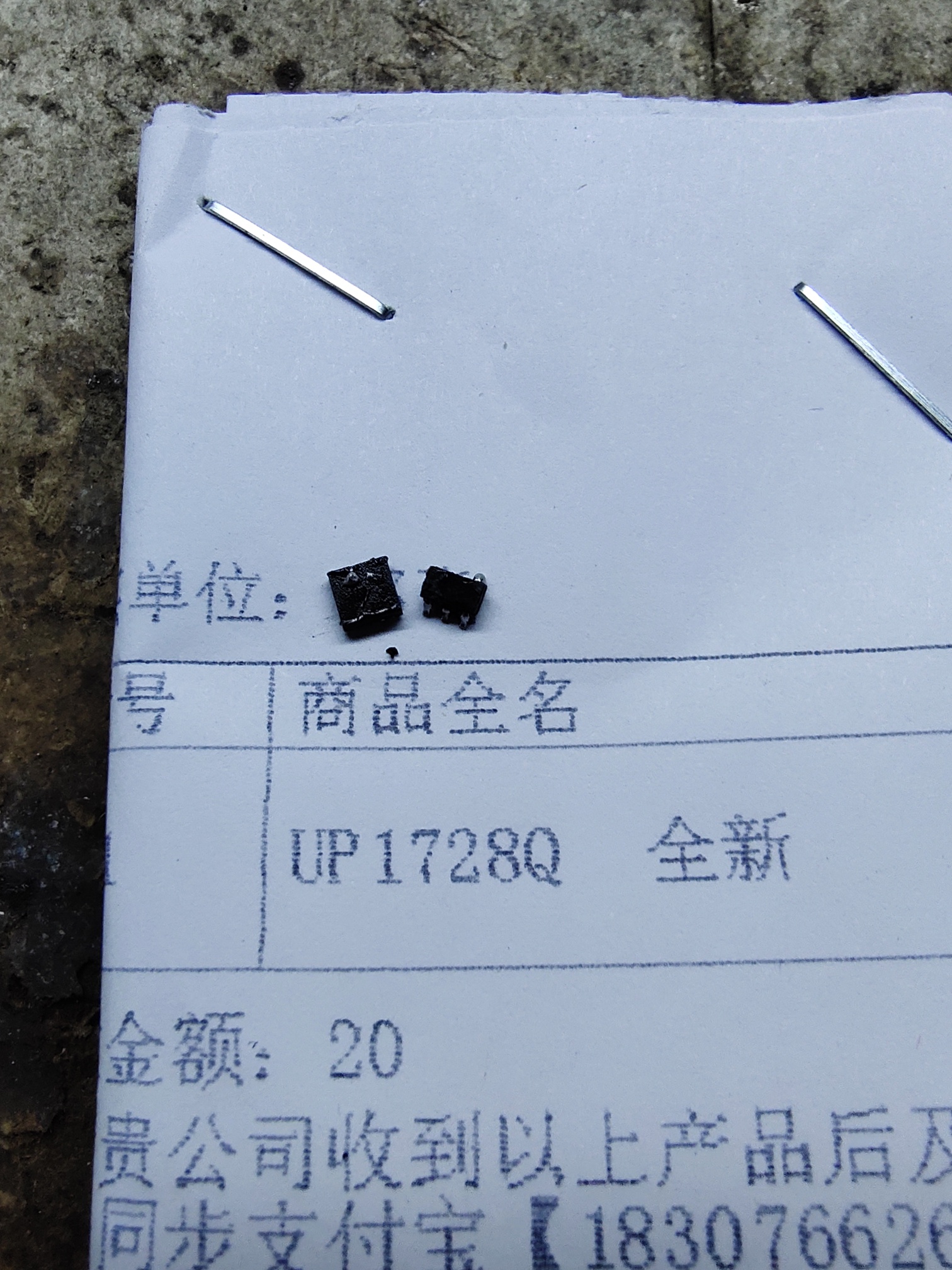

满心以为秒杀,上机黑屏。。。再量5V还是一样一样的,说明后级有短路,量到UP1728Q这个供电电感只有0.5V,拍照片的时候明显看到此芯片上面有个烧掉的点,发了两个回来,OK。

UP1728Q  输出的是1v还是1.8v
点评
输出1V。。。。  详情 回复 发表于 2021-11-11 12:11
