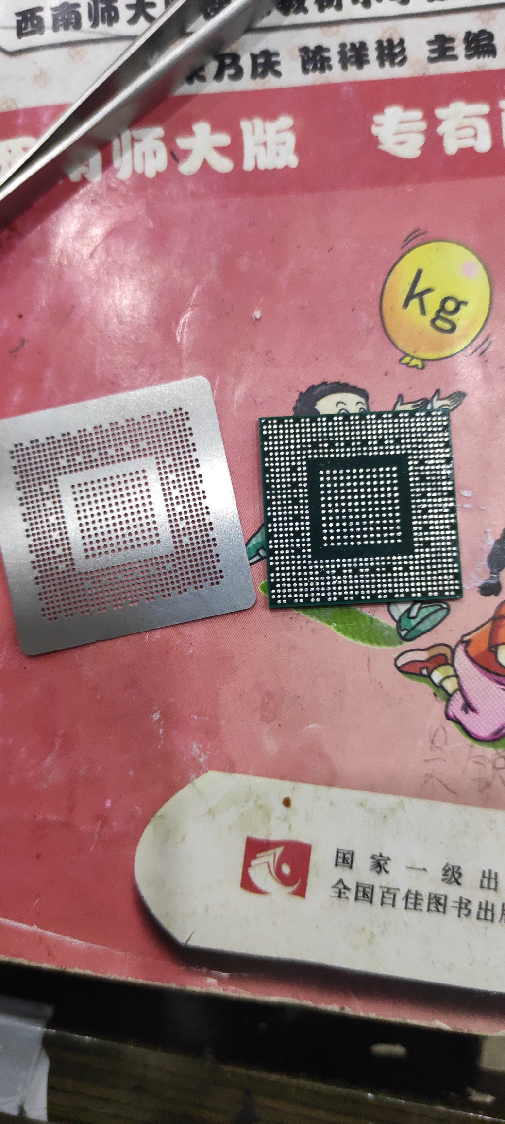

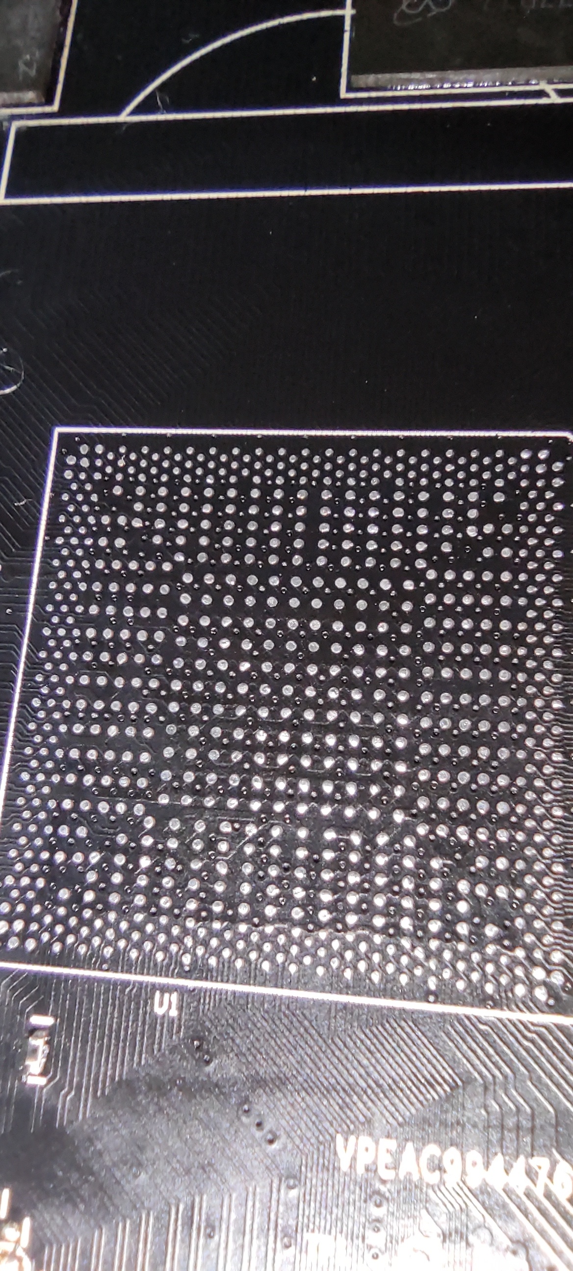

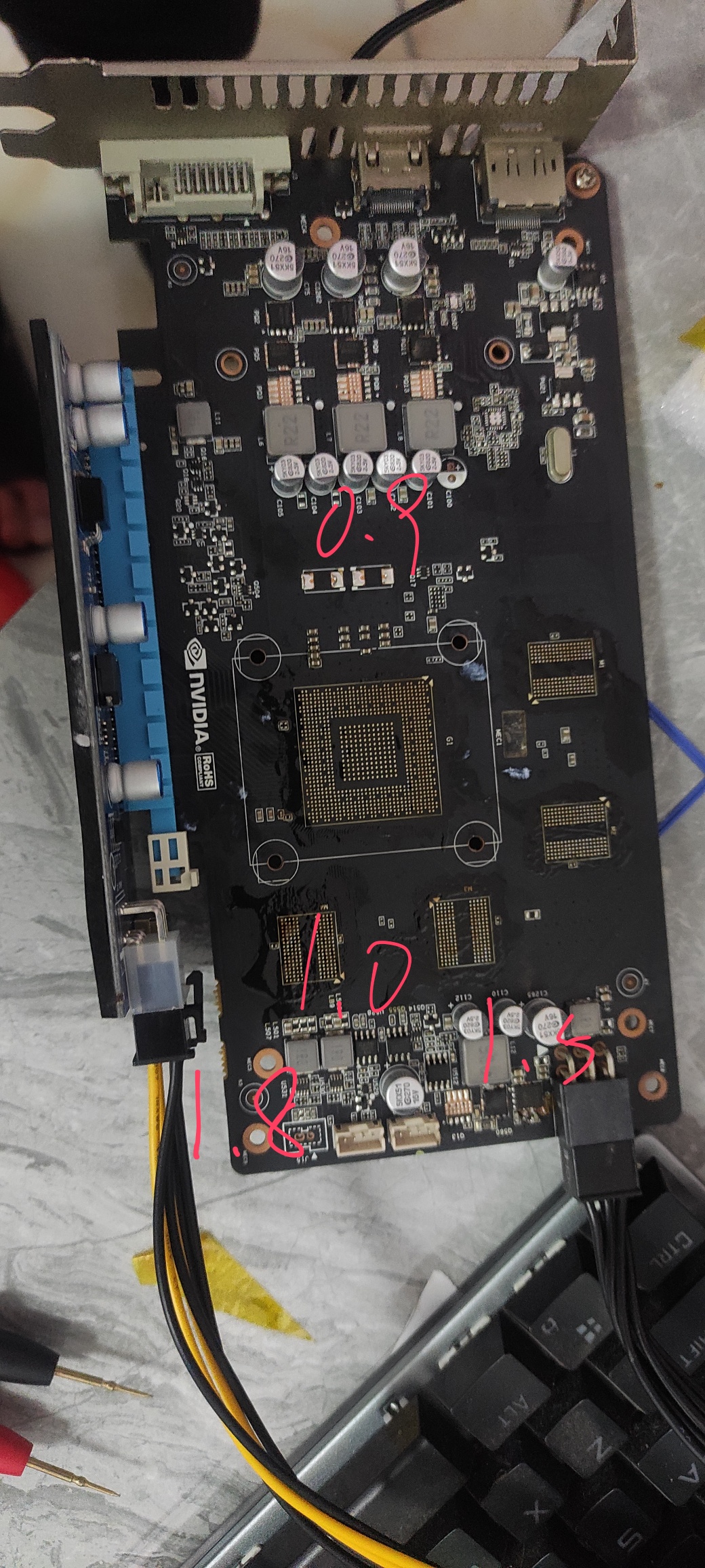

全卡除了bios芯片8脚没电压其他电压都有,就是阻值低。显存和核心都为0.001而且十分烫手
开始以为是bios短路,拆了。然后拆发热的四个显存,最后把核心拆了阻值正常了,bios8脚电压出来了,1.8v,在此问一下1050ti的bios电压是1.8吗?

发表于 2021-10-20 00:11:35 | 只看该作者 来自: 中国 来自 中国
但凡10系的1.8V供电对地阻值为0,还有个PEX_VDD供电对地阻值为0(这个供电在影驰的部分显卡板上标识为PCI),我都直接给核心盖白布,那天有料心情好换核心试试。一般都是哪来的回哪去。有人说就一定是核心短了,就没可能是附近的小对地滤波电容短路?这个可能性嘛,不是没有,但我还真没碰上过。可能运气一直不怎么样

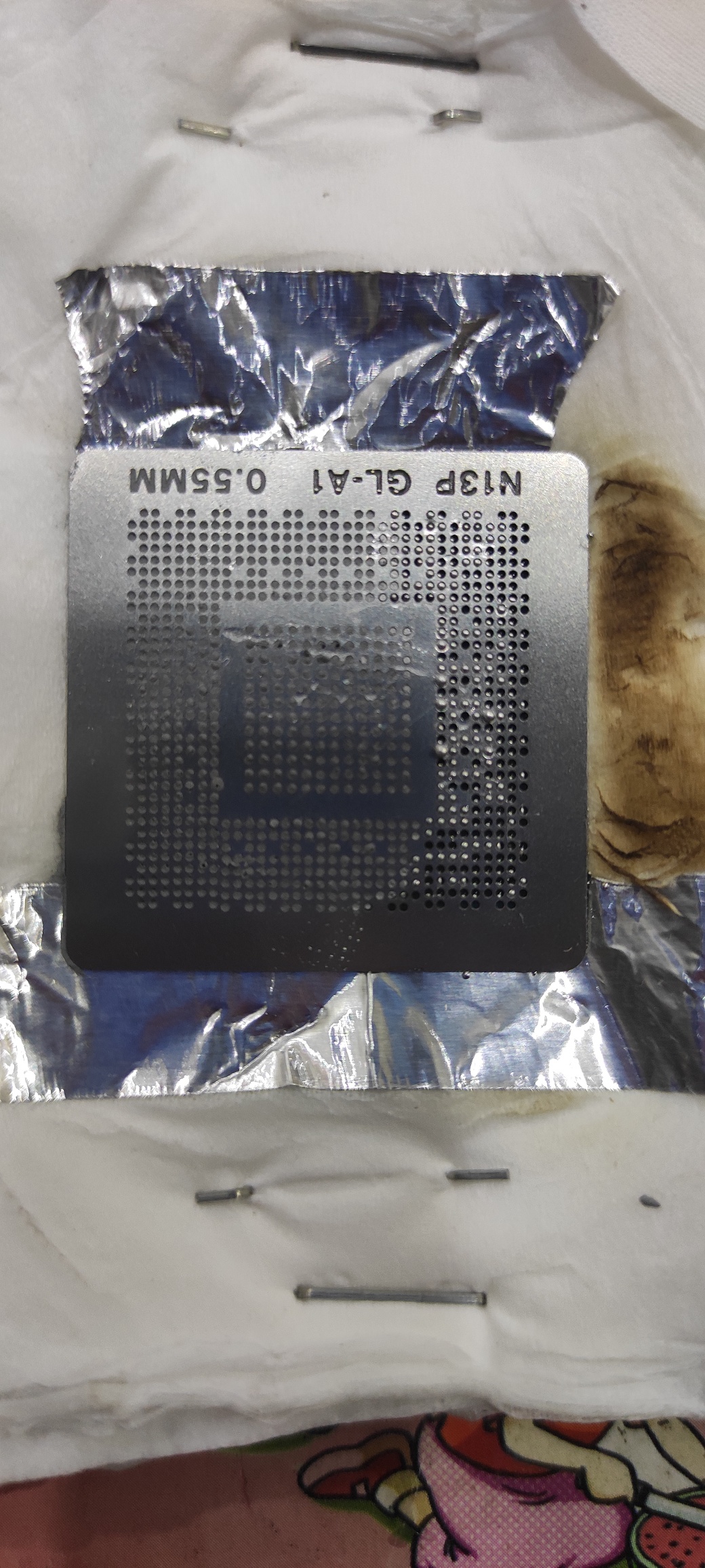

发表于 2021-10-18 09:53:29 来自迅维网APP | 只看该作者 来自: 浙江 来自 浙江
hMw0989 发表于 2021-10-18 09:41
你都能拆,还不能装吗?
。我不会植锡,已经搞报废一个rx560和一个z370。
不知道是不是我买的钢网不平的原因,植不上

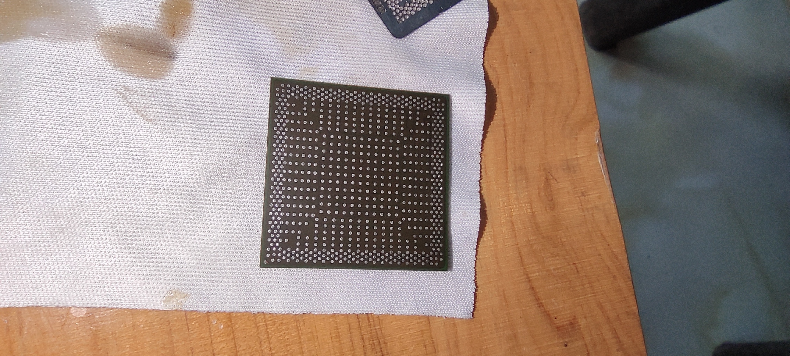

发表于 2021-10-18 10:17:34 来自迅维网APP | 只看该作者 来自: 广东深圳 来自 广东深圳
你都能拆,还不能装吗?
刚刚植的,不知道干上去什么效果

发表于 2021-10-19 10:13:38 来自迅维网APP | 只看该作者 来自: 浙江 来自 浙江
hMw0989 发表于 2021-10-18 10:17
刚刚植的,不知道干上去什么效果
说说方法,用的锡珠还是锡浆,,我要疯了,芯片用吸锡线拖干净了的

发表于 2021-10-20 08:01:40 来自迅维网APP | 只看该作者 来自: 四川 来自 四川
对地是001,还没0,不过希望不大
