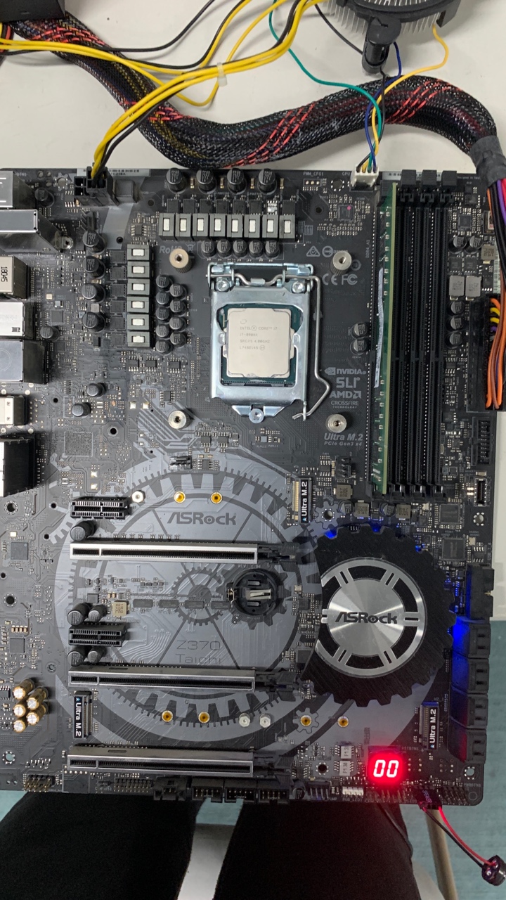

上电保护,一个一个拆下MOS管,拆到PQGT712的时候不短路了,拆下之后可以正常触发,跑码00,CPU是i7 8086K,是不是CPU烧了

先看看CPU供电是否正常再来判断CPU是不是坏的。
作者: lbxone    时间: 2021-10-17 20:14
供电正常1.01v
作者: 小陈电脑维修中心    时间: 2021-10-18 10:14
lbxone 发表于 2021-10-17 20:14
供电正常1.01v
那就可能是CPU也挂了

挂不挂换个试一下就知道了!

你的也烧了吗,网上看好多案例,都是这款少U供电,一起带走U
作者: "梦回风吟〃    时间: 2021-10-19 15:25
估计是带走了    上管短路 CPU就看运气了
作者: BTS3623    时间: 2021-10-19 17:00
拆除cpu 看下管子个短路,跑吗到哪里

胆子真大,CPU供电拆了还敢上U测!不过我觉得这个U之前就已经带走了!白布伺候
