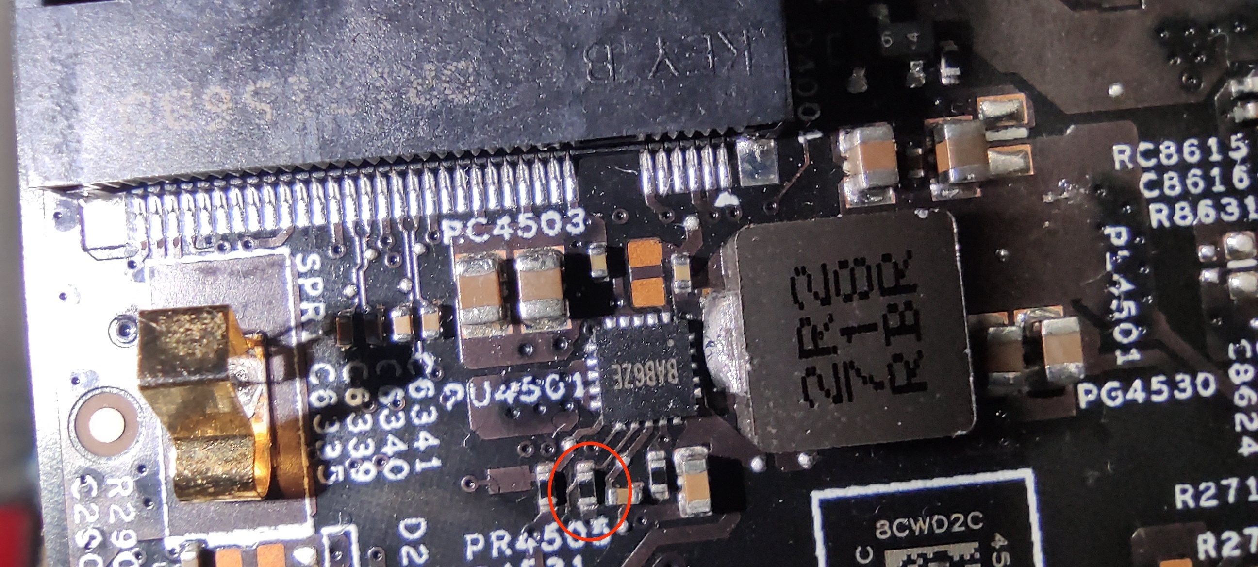

最后一次求助,不行就换主板

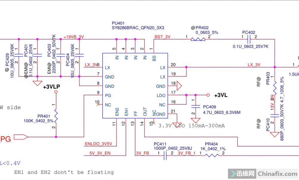

那位好心人看看这个芯片,应该是3v待机发出芯片,12脚相连的电阻另一头是哪里来的?接地?
论坛搜的脚位一样,不知道是不是这个芯片。

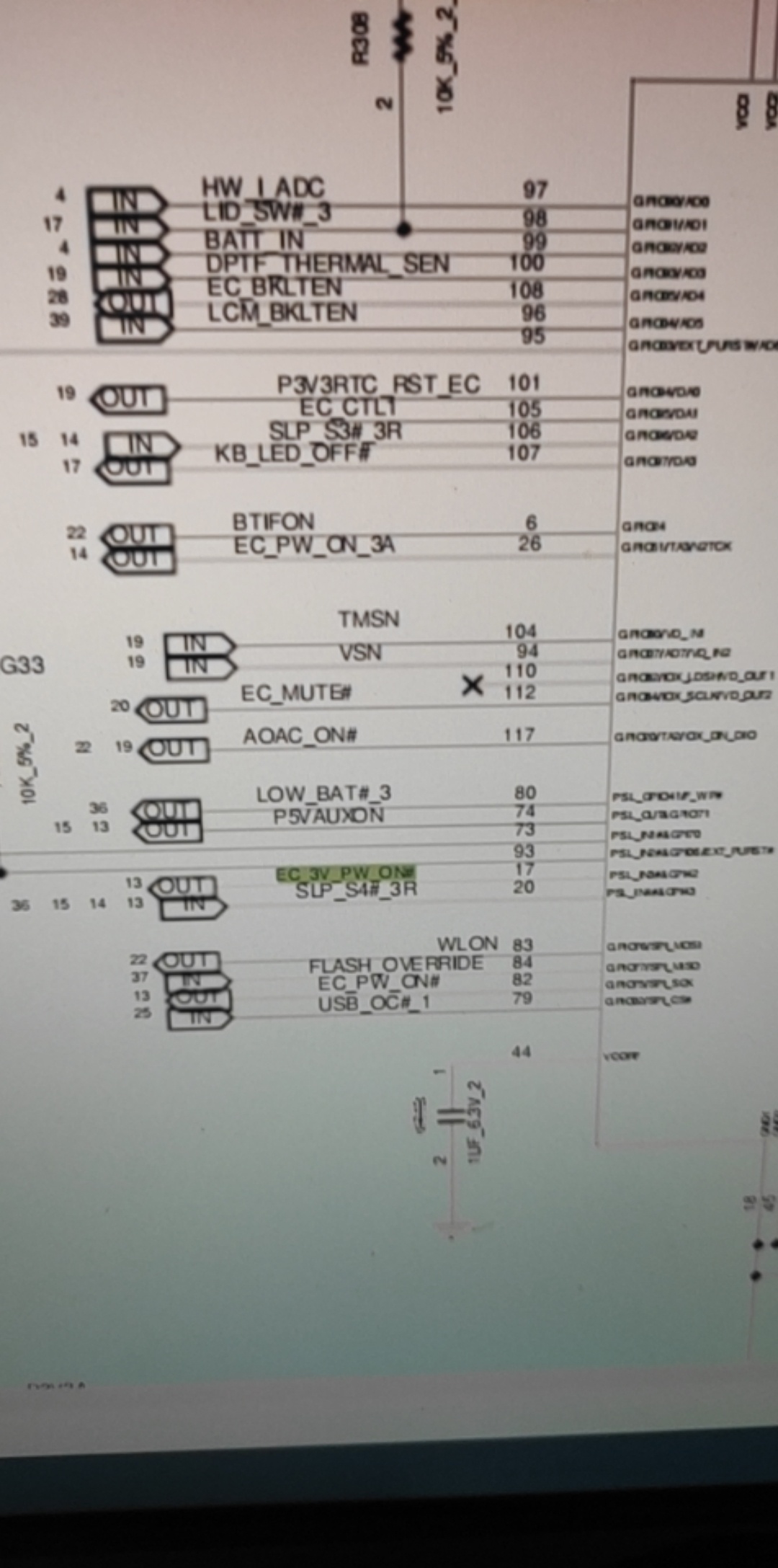

这个是另一个型号上找的,一样的285芯片,按这个图就是17脚连过去,285已经拆了,
作者: 583931727    时间: 2021-10-17 12:41
应该受EC控制吧,没图纸就慢慢跑线吧。

作者: 老吴来了    时间: 2021-10-17 13:27
redfish133 发表于 2021-10-17 12:52
图纸都有了 慢慢找
哪来图纸?品牌型号都不一样
作者: 老吴来了    时间: 2021-10-17 13:53
谁手上有帮我测一下看看是不是本身就是接地的呢
作者: 老吴来了    时间: 2021-10-17 13:59
583931727 发表于 2021-10-17 12:41
应该受EC控制吧,没图纸就慢慢跑线吧。
就是跑得头大没跑出来
作者: 老吴来了    时间: 2021-10-17 14:00
老吴来了 发表于 2021-10-17 13:59
就是跑得头大没跑出来
这种对地的,到处都是接地也没法跑
作者: 583931727    时间: 2021-10-17 17:56
老吴来了 发表于 2021-10-17 14:00
这种对地的,到处都是接地也没法跑
这种开启信号不应该对地吧。

作者: gomblie    时间: 2021-10-20 08:39
仔细看应该是个上拉电阻。电阻上端的线还去了别的地方。
作者: 老吴来了    时间: 2021-10-20 09:39
关键是找不到去哪里了。。
作者: qiang316hn    时间: 2021-10-22 06:56
电路图中,和芯片根本都不是一回事
