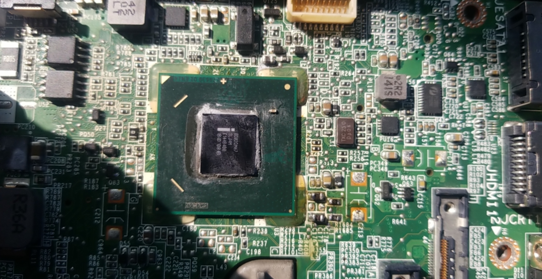

标题: 这桥是不是坏了 [打印本页]
作者: tudou8877    时间: 2021-10-17 07:28
标题: 这桥是不是坏了
触发后6秒左右掉电,测桥供电1.05v维持3秒,变0.45维持3秒然后掉电,测1.05v静态阻值45,用热风枪烤一下阻值持续下跌到6左右,问问大能是桥坏了吗?
   Dell m6600,桥是qm67,原来是30分钟掉电,坏了19v的一个隔离,一个mxm显卡的隔离,换上后成这样了
作者: tudou8877    时间: 2021-10-17 10:51
作者: 201508405    时间: 2021-10-17 11:25
兄弟,这不是判断它坏的理由,你要找其他地方,不要盯着这里不放
作者: redfish133    时间: 2021-10-17 12:51
不一定啊。
作者: yanbo    时间: 2021-10-17 12:54
手里有桥 就干一下!
作者: tudou8877    时间: 2021-10-17 15:46
201508405 发表于 2021-10-17 11:25
兄弟,这不是判断它坏的理由,你要找其他地方,不要盯着这里不放
其他待机电压都有,就1.05v会掉电压,看1.05基本每个接口都用,我再查一下,我拆了桥供电的小电感1.05v就正常了,当然也不会亮机
作者: AZASR半月    时间: 2021-10-18 03:45
打值,不打值你判断个锤子,万用表砸了吧
作者: 讯维主板维修    时间: 2021-10-21 15:25
温控。什么的都会出现
作者: 还0是我    时间: 2021-10-21 16:33
入个二手的示波器吧 准不准的能抓掉电就行
作者: xfzl    时间: 2021-10-21 17:52
显卡的隔离?是否显卡坏了,可以断开显卡供电来判断
作者: ZHANGHOUHI    时间: 2021-10-21 21:07
这不是判断桥挂的理由,你看后面还有没有供电出来
作者: laowu8788    时间: 2021-10-21 23:00
加热阻值下跌正常的。不是判断好坏的依据
作者: laowu8788    时间: 2021-10-21 23:00
手里有好的桥,直接换上去替换测试。
作者: 1293975646    时间: 2021-10-22 10:44
南桥有问题摸一下晶体管热不热
作者: 罗冬萍    时间: 2021-10-22 10:59
电路分析的狠好  收藏一下
作者: chxj    时间: 2021-10-22 13:37
隔离管坏了,不一定南桥,3V短路很多烧南桥
作者: 930398298    时间: 2021-10-22 16:38
这只有换一个才知道哦
作者: 老吴来了    时间: 2021-10-26 09:40
还0是我 发表于 2021-10-21 16:33
入个二手的示波器吧 准不准的能抓掉电就行
那东西太复杂了,上次有个收破烂的送我一个,我拿回去折腾半天用不会用 ,80卖了
