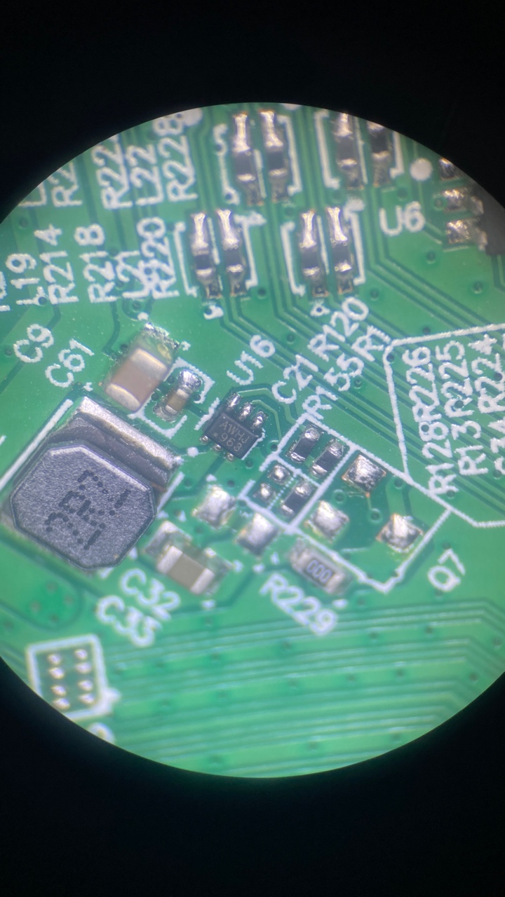

标题: 各位师傅们、请教一下AWHJ963这是什么型号的芯片?运用在降压主芯片! [打印本页]
作者: hao19000019    时间: 2021-10-16 13:18
标题: 各位师傅们、请教一下AWHJ963这是什么型号的芯片?运用在降压主芯片!
作者: zbwang    时间: 2021-10-16 13:25
本帖最后由 zbwang 于 2021-10-16 13:26 编辑
型号MP1657GTF-Z 降压型电源芯片
作者: hao19000019    时间: 2021-10-16 19:44
zbwang 发表于 2021-10-16 13:25
本帖最后由 zbwang 于 2021-10-16 13:26 编辑
型号MP1657GTF-Z 降压型电源芯片
非常感谢师傅解答
作者: 446964282    时间: 2021-10-23 15:13
只有这个,你自己看吧
作者: sendy810    时间: 2021-10-24 09:29
MP1657GTF-Z 你走的弯路是你把963这个批次打上了,估计这就是你查不到的原因,直接搜 AWHJ
作者: hao19000019    时间: 2021-10-24 13:07
sendy810 发表于 2021-10-24 09:29
MP1657GTF-Z 你走的弯路是你把963这个批次打上了,估计这就是你查不到的原因,直接搜 AWHJ
好的、谢谢各位给的解答!问题已经解决了!
