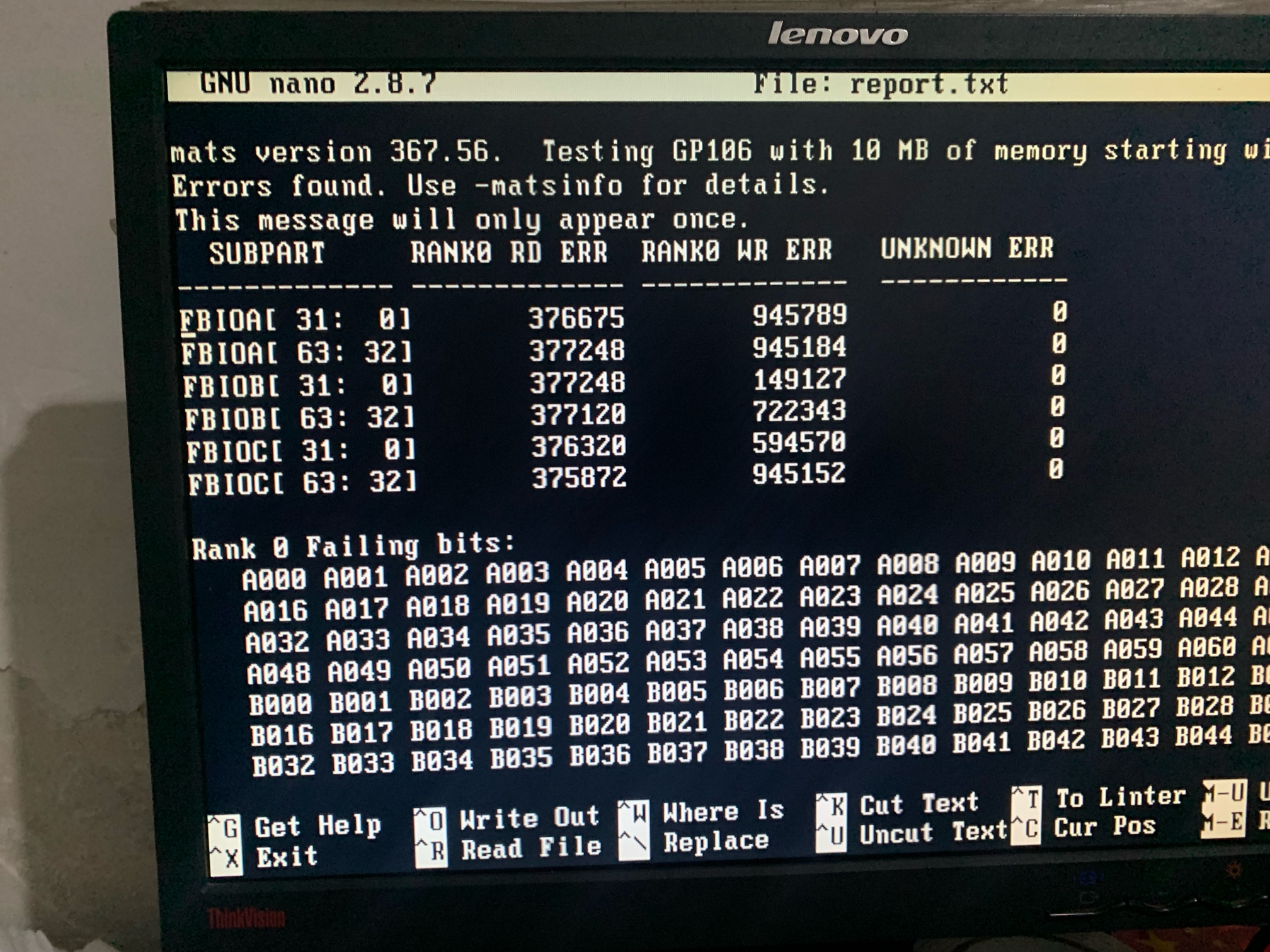

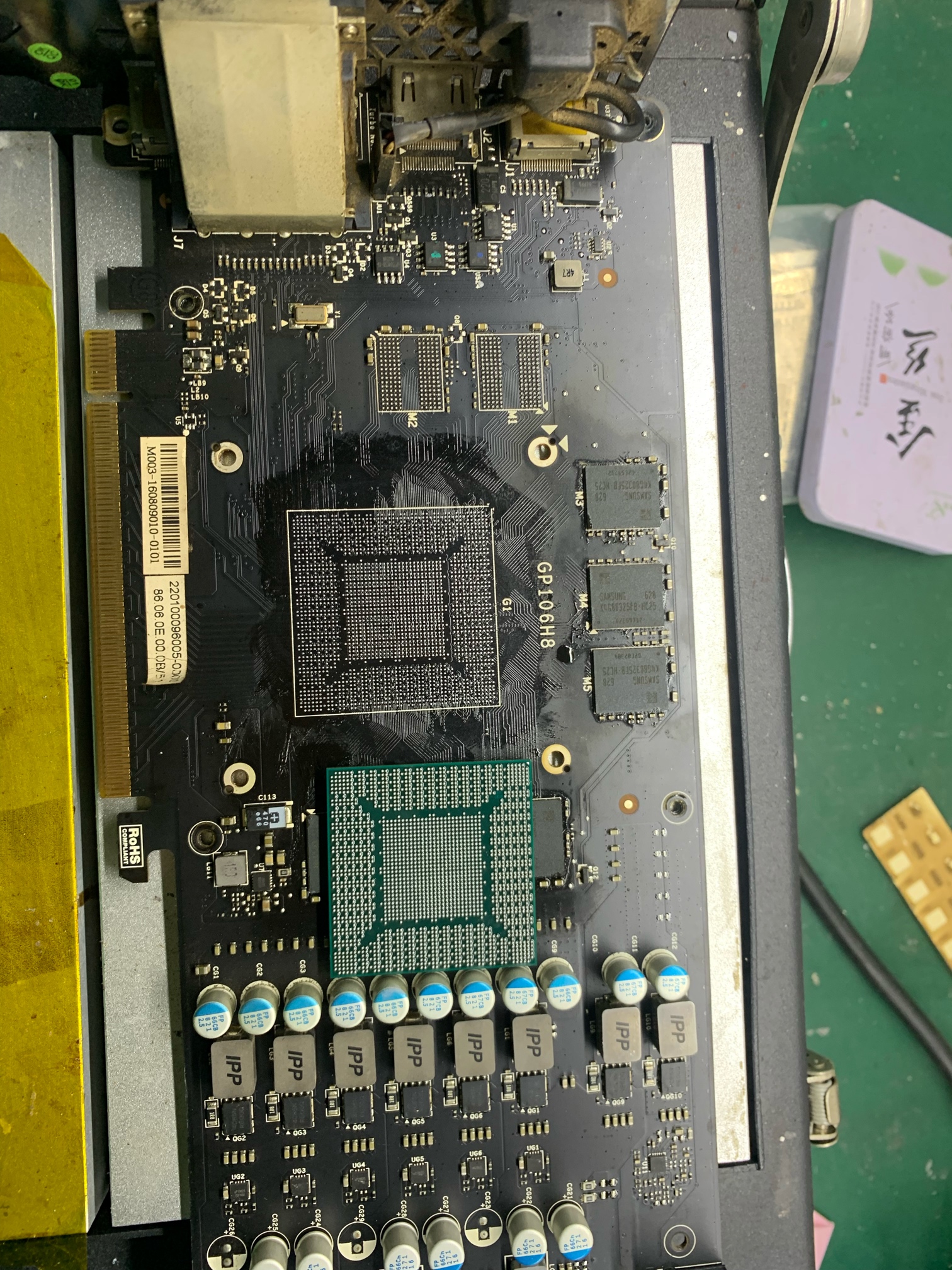

标题: 有张1066显卡显存全报错测各路供电均正常 [打印本页]
作者: 乐英雄1    时间: 2021-10-15 22:21
标题: 有张1066显卡显存全报错测各路供电均正常
显卡不显示但过一会儿屏幕指示灯亮但不显示,跑测试显存全报错,核显可以识别硬件但装驱动蓝屏,请大神赐教!感谢!
作者: oluolio    时间: 2021-10-15 23:25
应该是核心老化了 换个核心看看
作者: 骑龙虾去潇洒    时间: 2021-10-16 01:49
...别急着干核心啊...
作者: 乐英雄1    时间: 2021-10-16 06:48
骑龙虾去潇洒 发表于 2021-10-16 01:49
...别急着干核心啊...
换显存也没有作用
作者: 陈祖平    时间: 2021-10-16 09:55
全报错,应该是核心的问题吧
作者: pess    时间: 2021-10-16 10:06
前来学习下
作者: 低凋、进行曲    时间: 2021-10-16 10:20
换过核心了?
作者: 乐英雄1    时间: 2021-10-16 13:36
低凋、进行曲 发表于 2021-10-16 10:20
换过核心了?
没有太贵了
作者: -我心飞翔    时间: 2021-10-22 20:34
你这典型的测试软件或者测试平台问题
作者: -我心飞翔    时间: 2021-10-22 20:35
卡B2很久后可以跳过去,基本显存有挂的
作者: laowu8788    时间: 2021-10-22 23:15
核心显存全换
作者: 焦糖麻鸡朵    时间: 2021-10-23 18:13
laowu8788 发表于 2021-10-22 23:15
核心显存全换
那比买过还贵,还会赔钱
作者: 514906332    时间: 2021-10-25 09:37
遇见过相同故障没有搞好
作者: 亚洲电脑维修    时间: 2021-10-25 09:58
楼主高手,学习中。
