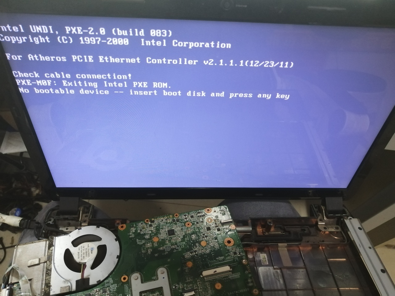

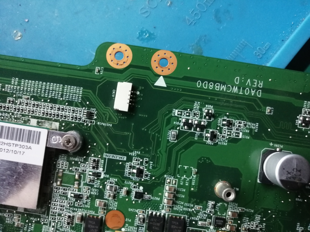

版号看图,此机按开关才出3 5V ,桥条件不足,按时序查RTCRST#电压被拉低,拆电容,电阻,串在SRTCRST#上亮机。

这个应该是桥里面有问题导致拉低了RTC吧,电容都拆完了还是这样
