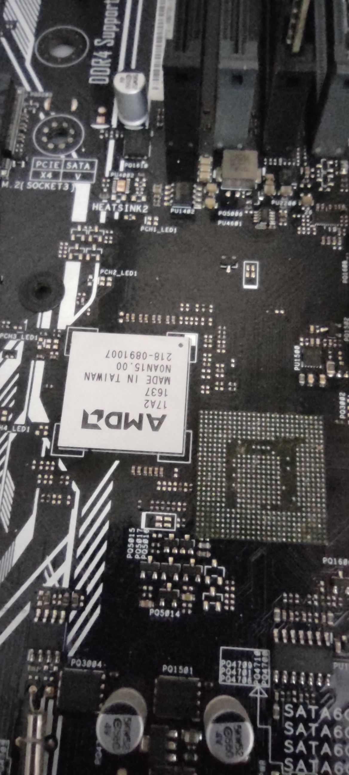

标题: 求一张钢网,am4的
有的老板报价,来一张

作者: 老吴来了    时间: 2021-10-16 10:26
15507559335 发表于 2021-10-16 10:01
求到天都亮了吧,不如找个通用的钢网。
这中间有一圈没焊点的,通用网不行
作者: 15507559335    时间: 2021-10-22 09:29
老吴来了 发表于 2021-10-16 10:26
这中间有一圈没焊点的,通用网不行
没有也照样用。直接吹,多的用洗板水洗掉。

作者: cxfzyyh123    时间: 2021-10-27 23:08
手摆,0.4mm的球
作者: libinghou    时间: 2021-10-27 23:15
直接拖锡,双面拖锡!!!!!
作者: XTGD    时间: 2021-10-27 23:40
libinghou 发表于 2021-10-27 23:15
直接拖锡,双面拖锡!!!!!
稳定?不做球不怕焊不上?
作者: 老吴来了    时间: 2021-10-28 08:21
直接拖锡,双面拖锡!!!!!
主板上和芯片上拖上直接焊?
作者: zhaotianhui    时间: 2021-11-9 10:52
老吴来了 发表于 2021-10-28 08:21
主板上和芯片上拖上直接焊?
让你双面拖锡的不是维修手机的就是小白看别的帖子学来的,不植球就算焊上去能用才有鬼了
作者: chuchuda05    时间: 2021-12-26 02:01
应该要植球后再焊!
