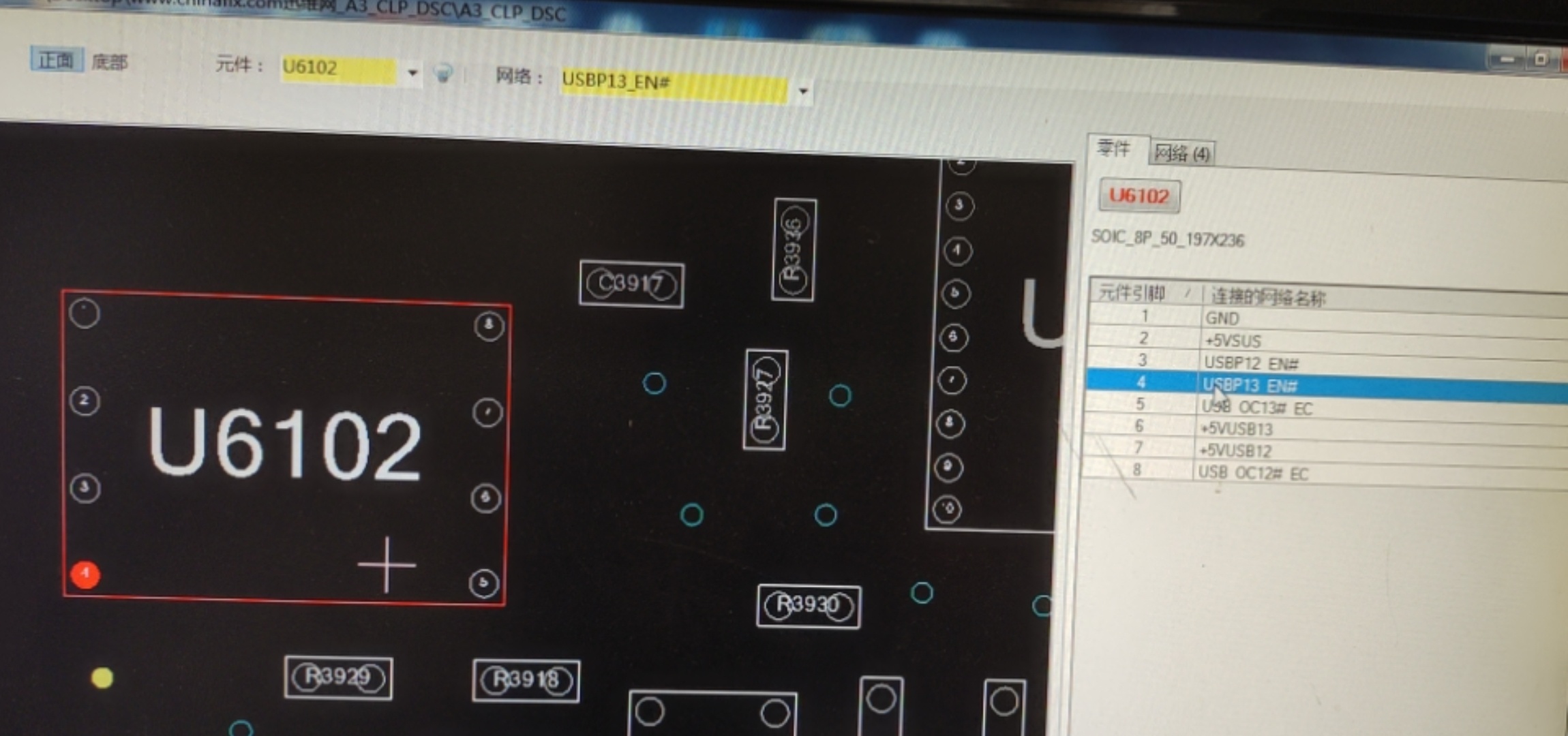

标题: 东芝m900笔记本usb口不能用
请问这个芯片可以短接吗
作者: huahua7520    时间: 2021-10-15 14:15
  看看后继短路不, 不短路 直接短接2脚和6 7脚  搞定
作者: 15038427870    时间: 2021-10-15 14:28
可以的 2  接 6 和7
