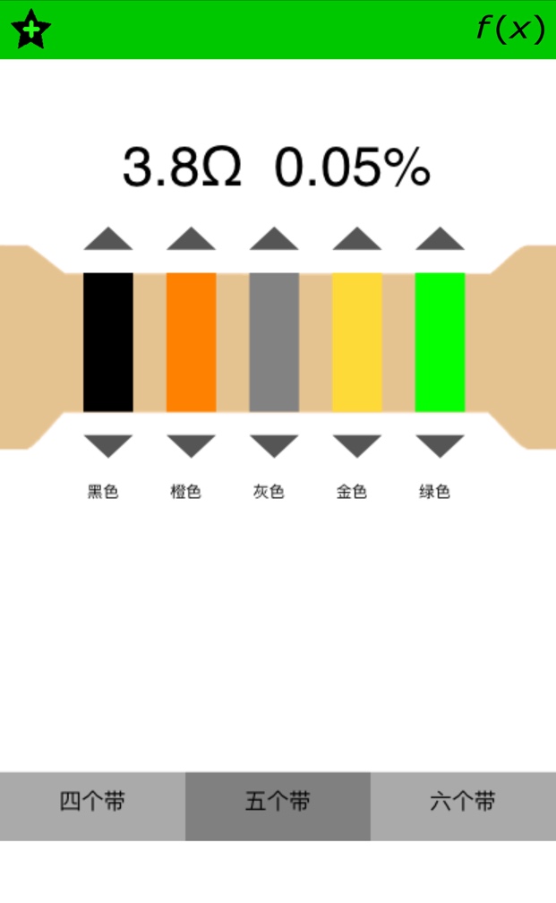

这个电阻是多大的求解

第三个不是灰,是银色。可能是0.03欧姆。

这是0.03欧的限流电阻,这种特殊的记住规律就行了,所有工具都不好使的

其实就是03X0.01(银)

3W 0.03 0.5%绕线电阻,鉴定完毕!

那个明明是银色你们啥眼神?
