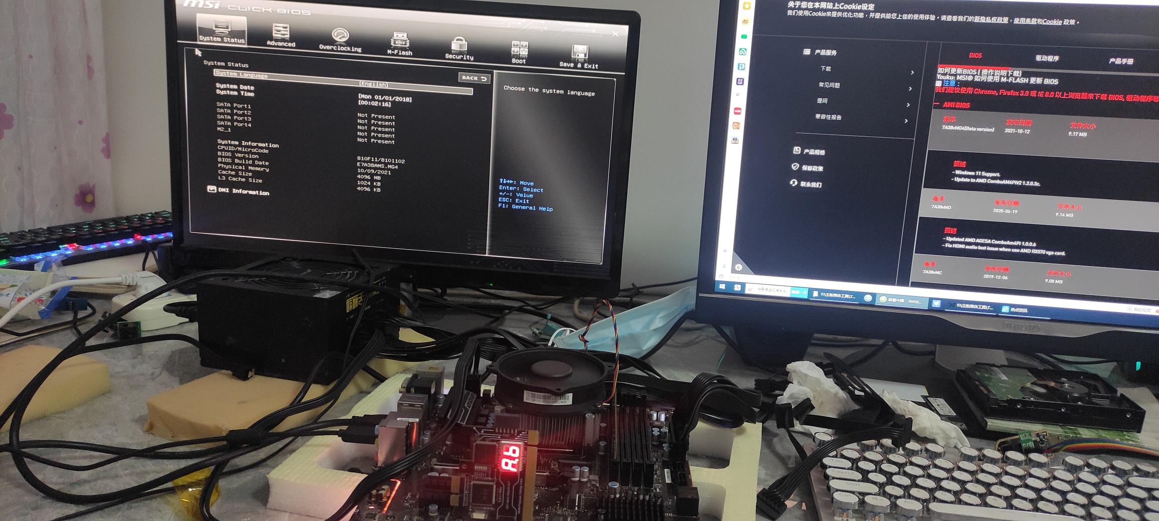

最近研究破笔记本头都大了,本来就没经验,又没有图纸,不过无所谓了,笔记本直接买过来了,今年修不好明年接着来,实在不行以后买张主板,先不bb了
刚才接到一张b350,说是开机黑屏
查了一下各主供电,正常没短

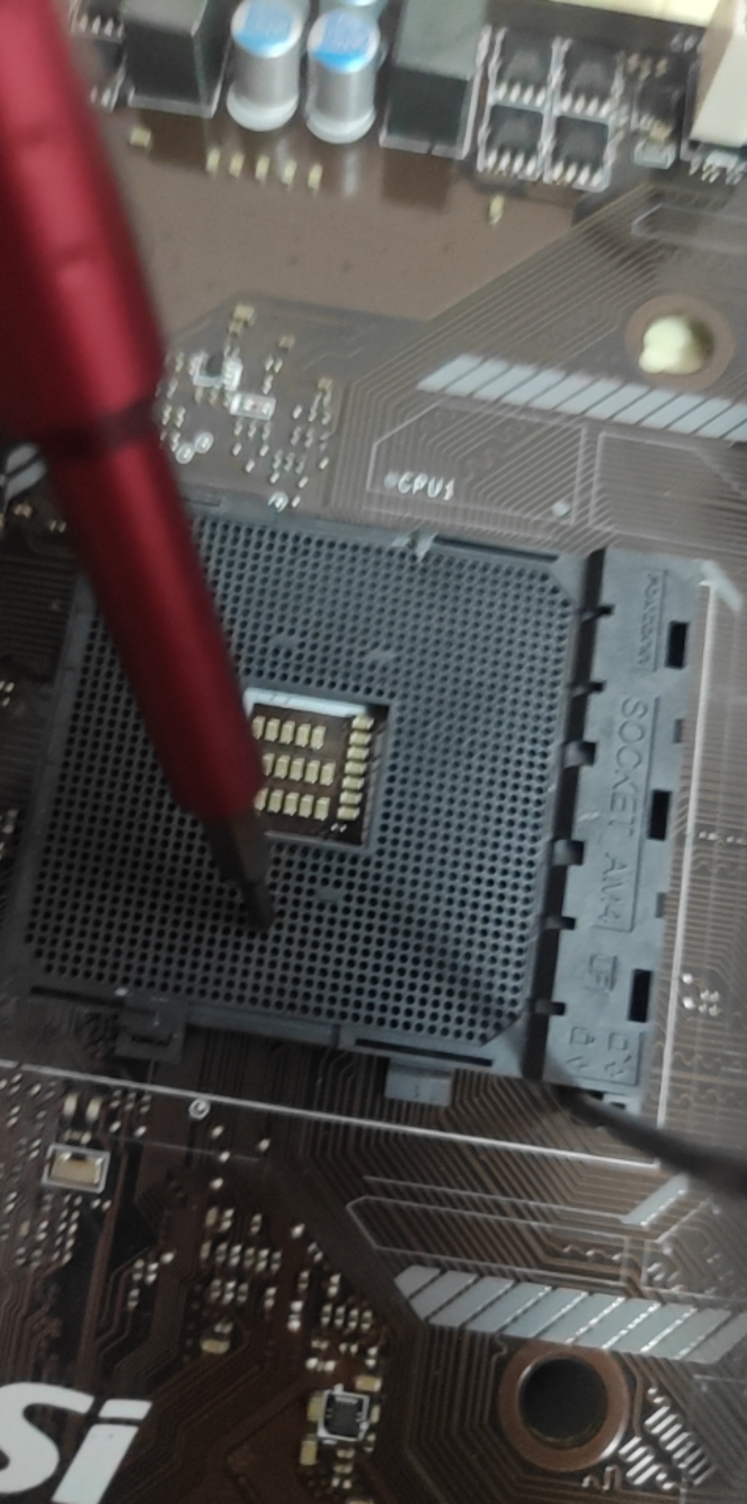

通电测,发现这个脚,正常应该是1.8,测量没有电

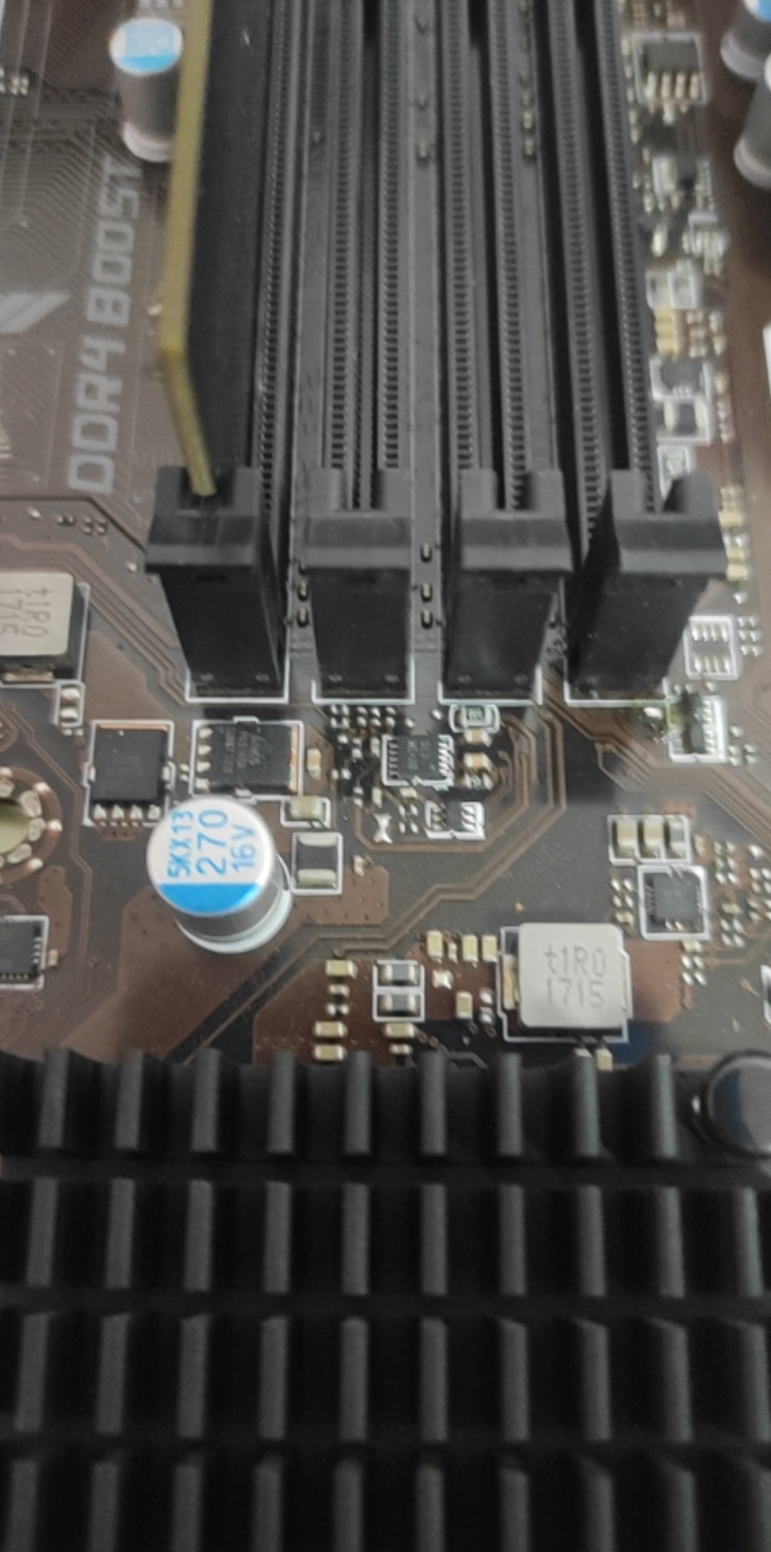

找到这个生产芯片,8125en没有,它由12v通过边上一个100k电阻上拉,但是电阻正常没问题,那肯定有地方拉底了
发现它由边上这个六脚控制,这里捡漏了,一个电阻没了,一坨锡补上
到此结束,收钱50
