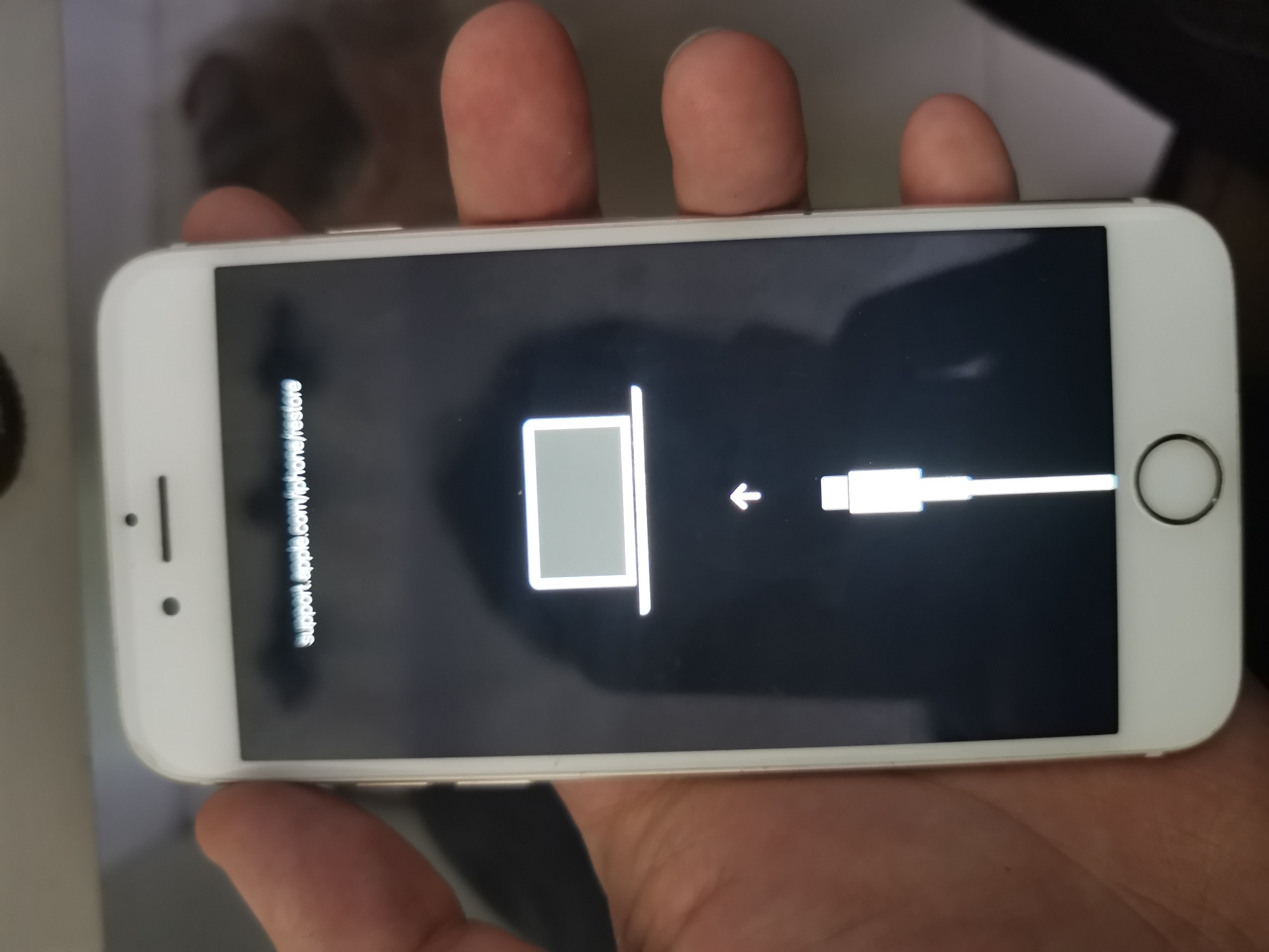

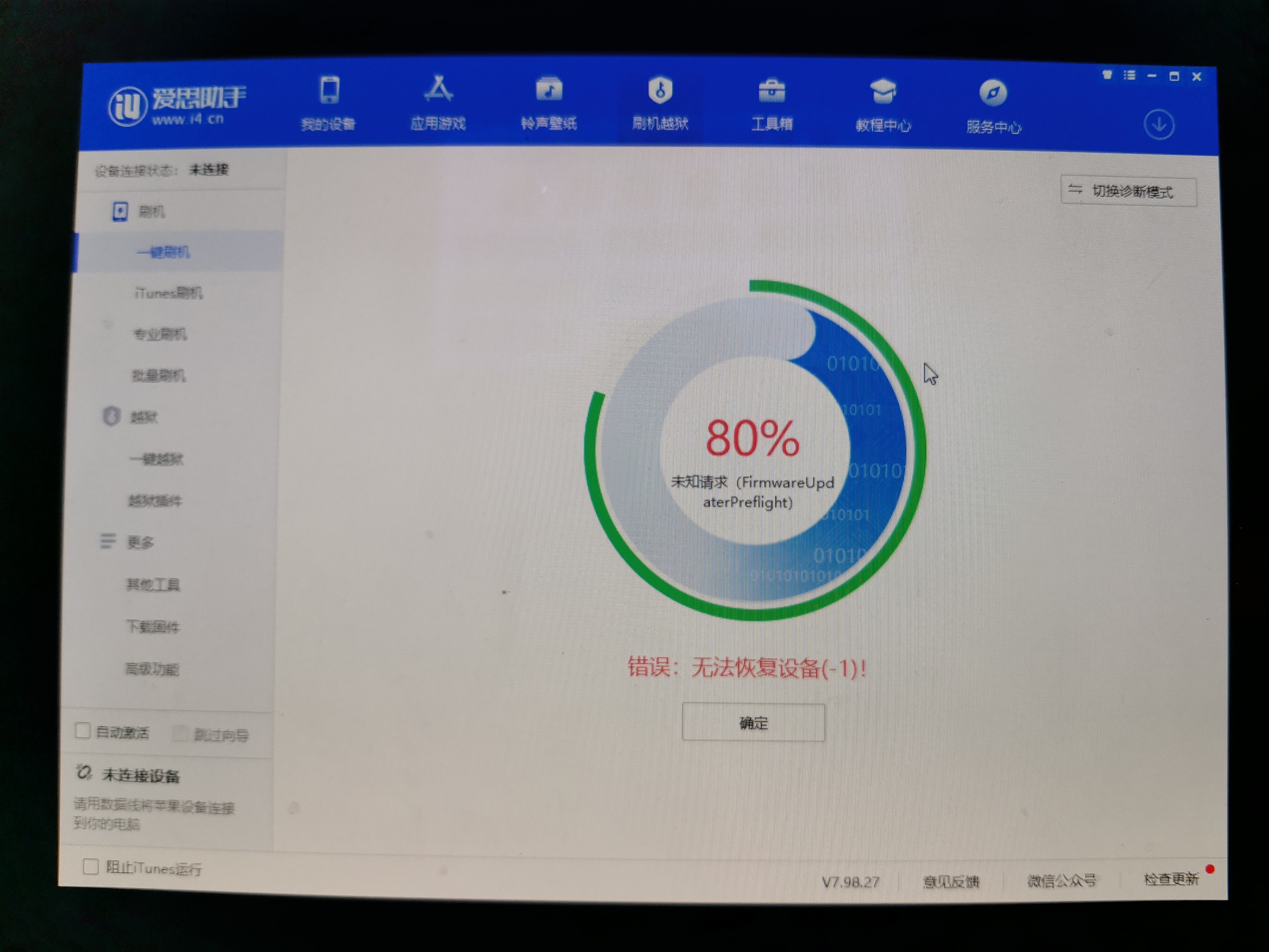

苹果6s原来无法激活,连接爱思是扩容机,身边没工具,想着刷机试试,卡80%,拔下数据线电脑是这个页面,手机开机就显示这样,有哪位大神知道怎么弄

继续刷,换线,换热点

刷了好几遍,还是卡在80%

刷了好几遍,还是卡在80%重新刷一下底层吧

用ITunes刷机成功了
,又回到原来的无法激活的故障了

百分之80 基带故障 所以刷过也不能激活

无法激活和卡80%是基带坏了,之前用的6s就是扩容后gps莫名其妙偏了30度,让维修的干了一圈没解决,后面充电把充电ic搞坏了修好后没一个月打电话莫名其妙拨不出去,但是能上网,结果陆续几次打不了电话,拔卡后连4g网都没了,基带完全挂了,现在变小游戏机,这种你要跳激活就得用mac
作者: 千层浪    时间: 2021-10-16 08:04
我我之前遇到一部苹果,也是刷到80%卡住了。是基带坏了,
作者: numble    时间: 2021-10-16 10:28
