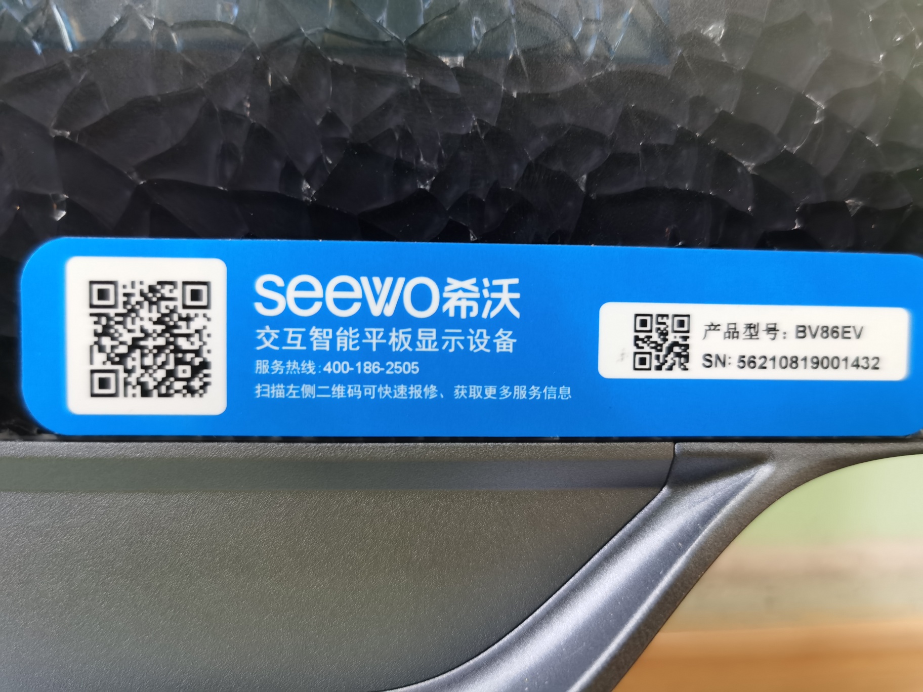

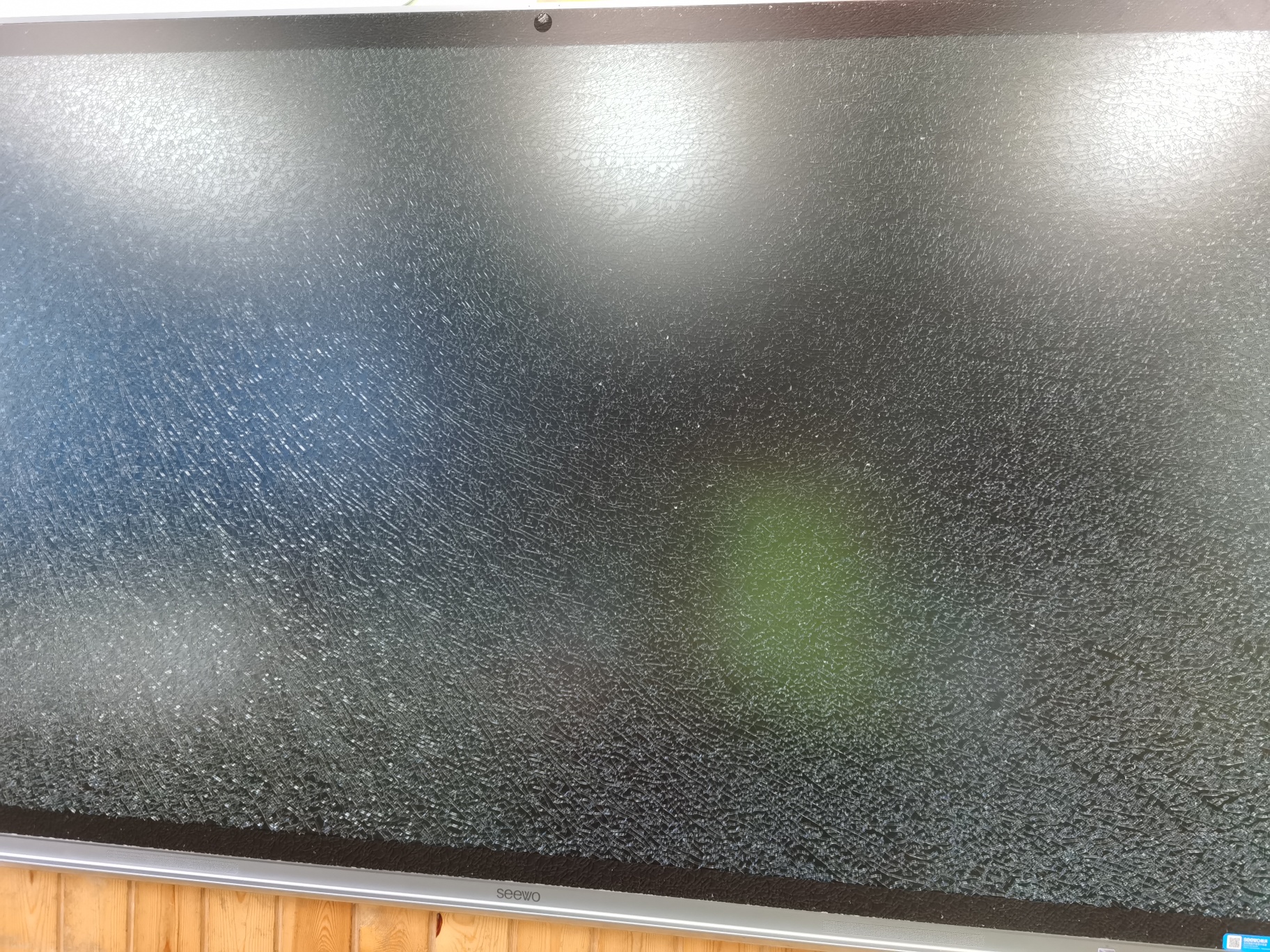

如题,安装的时候不小心磕碰到角,碎了。厂家售后不维修,让更换新的,我一个打工人买台新的,几万块,愁死我了。求求各位大哥,帮帮我,出出注意。。。

这个应该带触摸的吧,一般找厂家啊,都是定制的,外面估计不好找啊

看样子是纯的钢化玻璃啊

说不好厂家也是找人代工定制的,这类外玻璃除了生产商,外边一般没有的,某宝查看下有没有。

这种去淘宝定制一个就行是分离的

B 系列好像是电容屏。磨沙钢化玻璃。
玻璃裂,触摸异常都是整个屏换的。
作者: tom-guo    时间: 2021-11-9 20:17
看下是不是红外屏,四周的边是不是有红外灯,有的话自己去定钢化波换就行了。
作者: tom-guo    时间: 2021-11-9 20:19
如果是电容容屏也不要怕,量好尺寸找X宝上的人定做也不贵。
