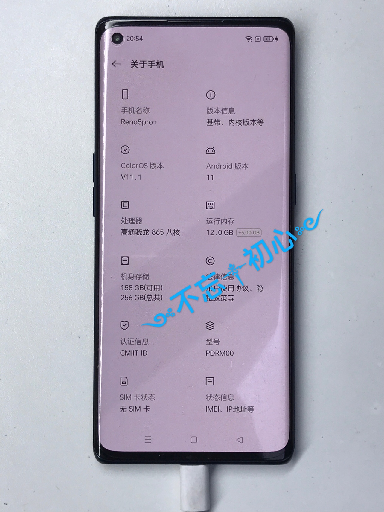

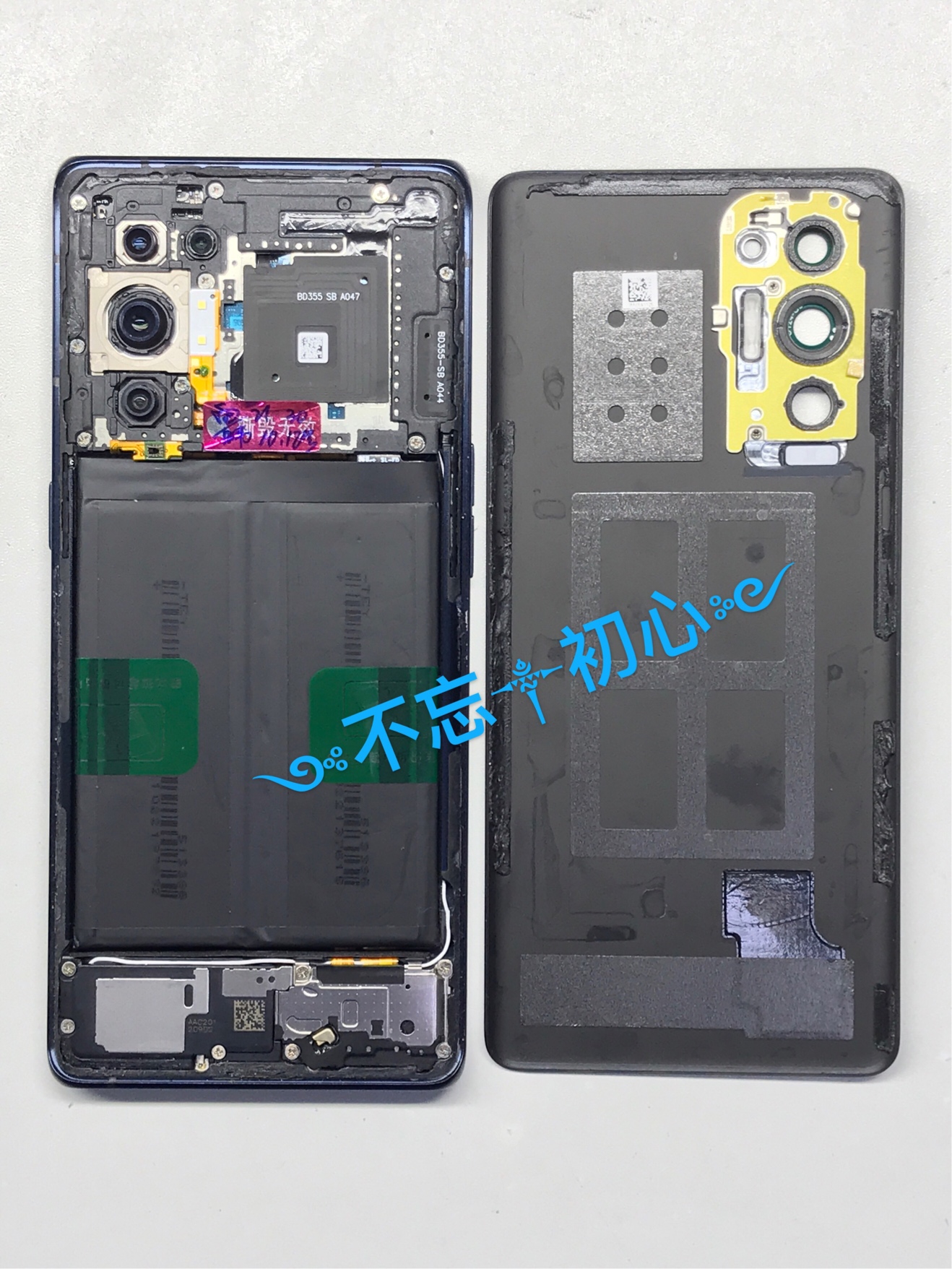

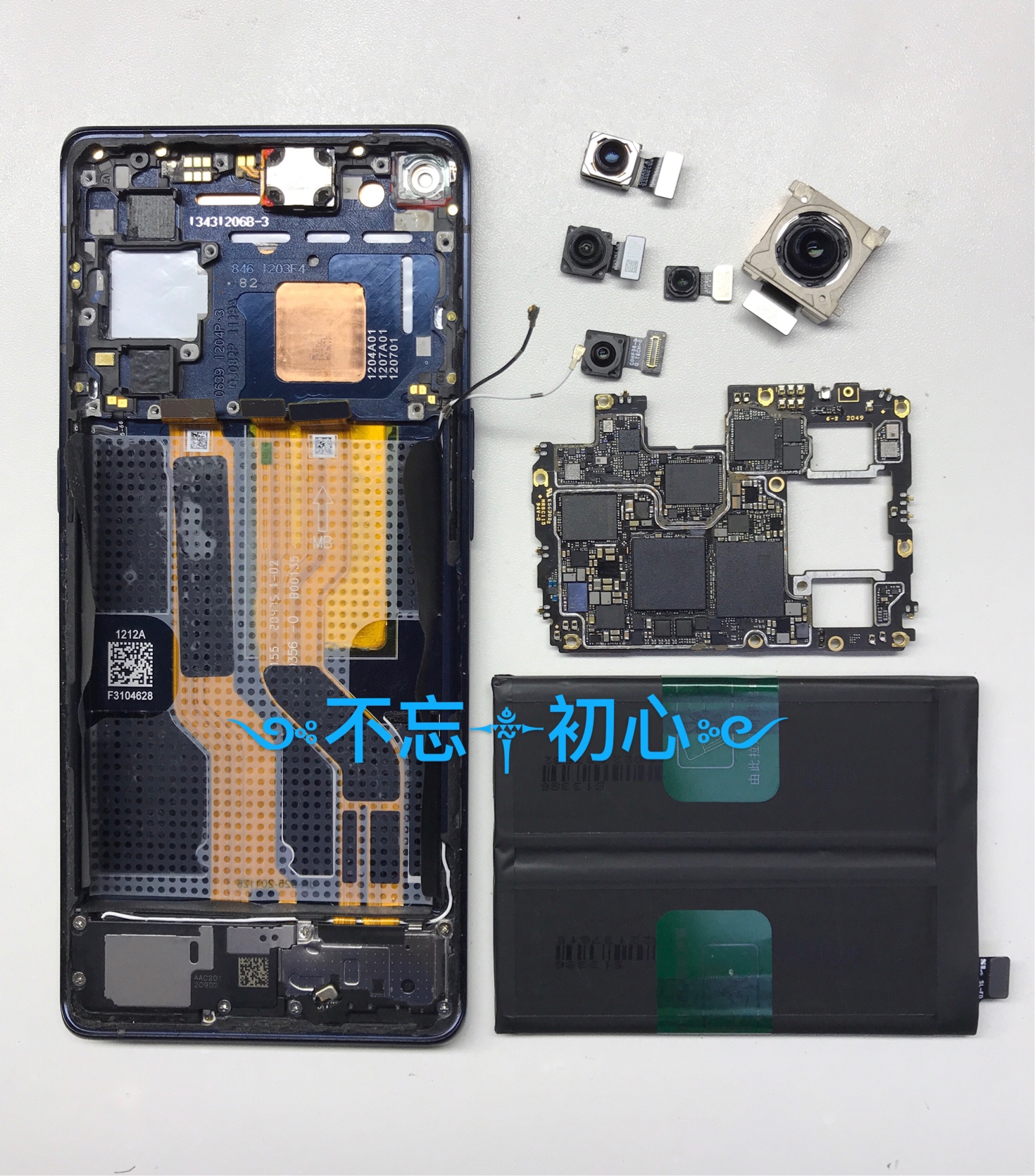

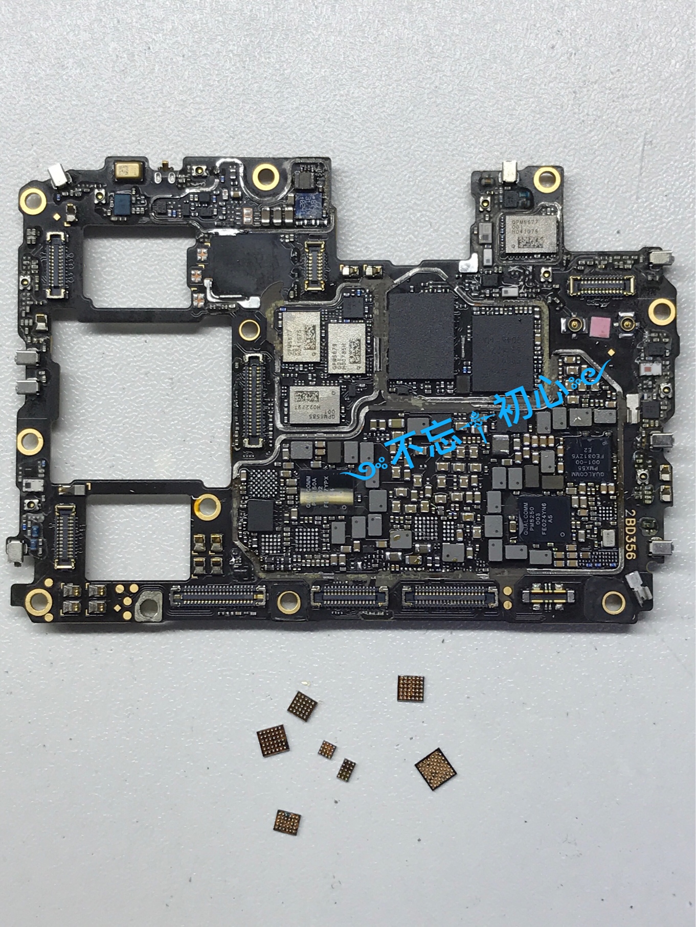

Reno 5 pro+进水严重,多个芯片腐蚀烧坏,8V电池也挂了,重植更换多个芯片后只能当个平板先用着,毕竟射频的多个芯片没的卖……只能等以后有废板……[捂脸]
