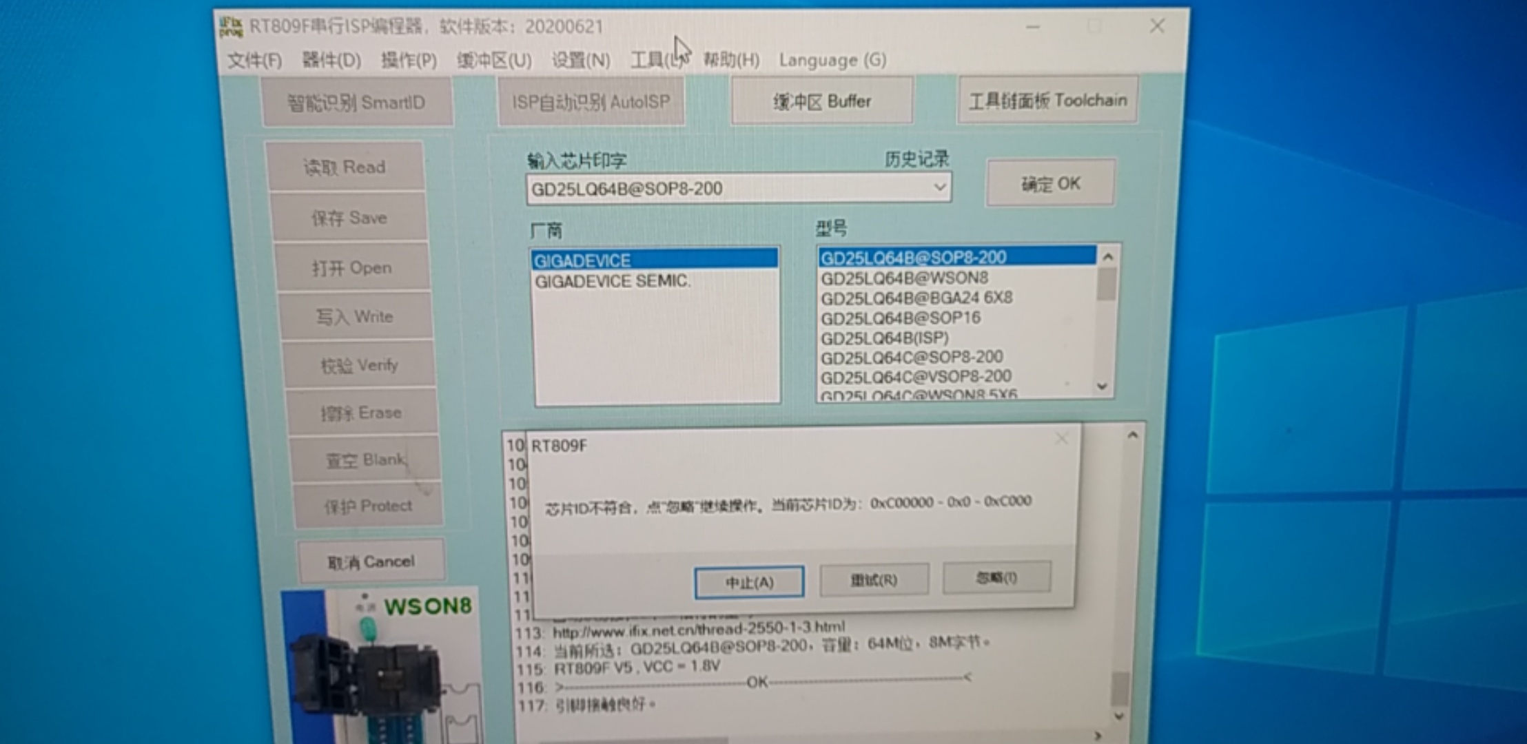

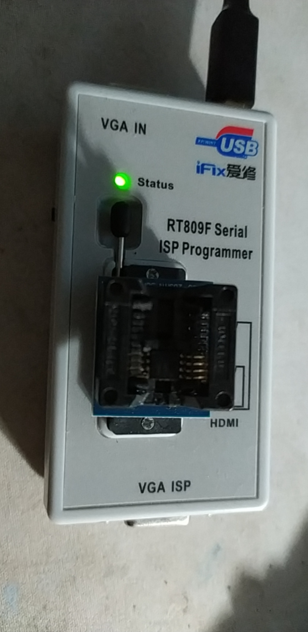

刷BOIS时出现提示芯片与ID不符,不知道是blos损坏还是编程器的问题,求大佬指点!

作者: hyy5124    时间: 2021-10-22 20:32
OXC00000,,ID确定异常,应该芯片坏了
作者: 那江烟花    时间: 2021-10-22 22:49
低压1.8V供电的,用809H刷就可

作者: careful2002    时间: 2021-10-25 14:30
问题已经解决了,是BIOS芯片坏了,买了一个1.8v的直接刷,成功亮机
