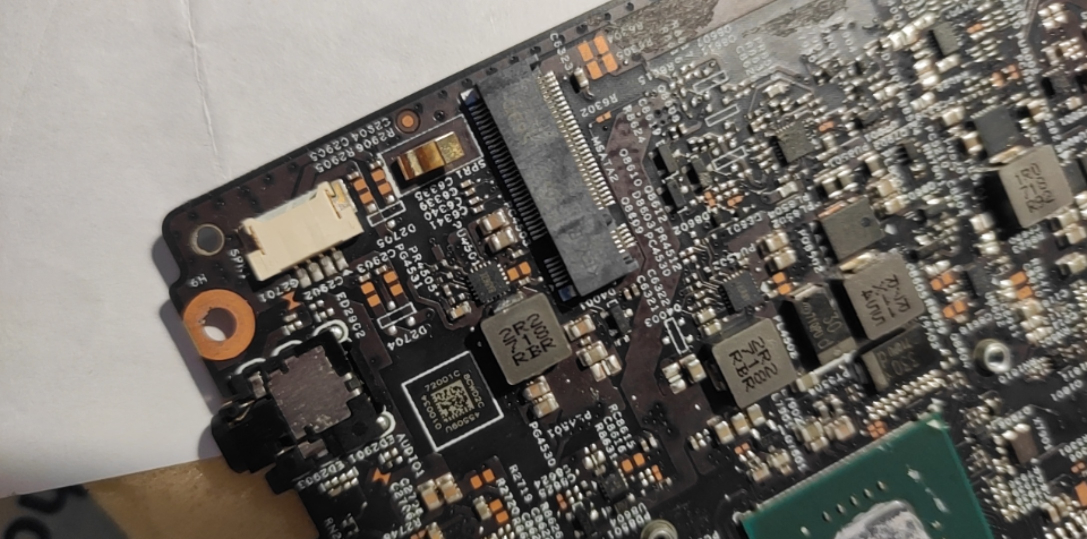

还是上次那个,开机没反应,无待机
红圈地方5v,拆了typec芯片,换了充电芯片后5v一直在1-5之间跳变
电coms电池在哪里呢,没有找到,我把电池和充电线拔了主板上这几个地方还有0.8v电压

目测乱修。乱拆 等下直接报废
这款主板的小米问题很简单除非CPU挂了

呵呵,没图纸那怎么搞,有人说换接口,已经换过了

型号发上来
作者: 老吴来了    时间: 2021-10-13 21:31
161301-1,

修不好也就算了,谁能告诉我这个主板cmos电池在哪?
作者: fscommand    时间: 2021-10-14 12:55
coms电池没有,用电池供电

不应该啊,电池取了,也没有插充电器,主板上还有0.8电压

是不是万用表精准有问题了,coms电路是电池转换的,建议楼主还是多找下机器资料参考维修  这样修还需慎重

看了一下,有说换tpye芯片的有换电源芯片的,我都换了不行,没修过笔记本根本不懂什么升压什么隔离。
只有用修台式主板的方法了,就当没待机来修,现在发现3vsb的en对地了,找不到哪里来的,唉

这个应是后级有短路了

这个很好修,就升压问题

你手上有同款吗?测一下这个电阻对地阻值吧,谢谢,3vsb开启芯片12脚

升压电路测了,mos管好的,芯片换了新的

你先了解这个机子是怎么出来20V给主板供电再说,还有这个机子没COMS电池的
