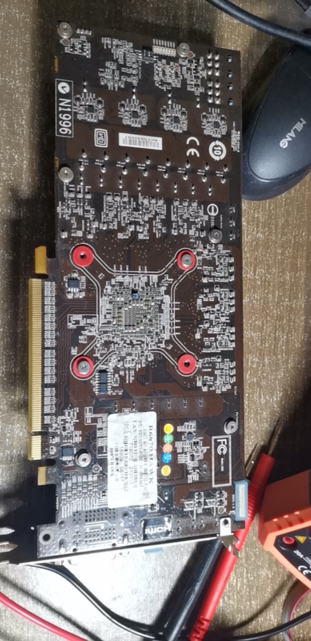

标题: 哪位大哥知道HD6870显存供电及VDDCI的阻值? [打印本页]
作者: mengzhenyao    时间: 2021-10-13 19:42
标题: 哪位大哥知道HD6870显存供电及VDDCI的阻值?
哪位大哥知道HD6870显存供电及VDDCI的阻值?
显存1.5V的阻值,及显存管理VDDCI=1.1V的阻值?
小弟在此表示感谢,欢迎知道的大佬回复!
我现在测得的是显存12欧,VDDCI是40欧左右,不知道是否偏小?我感觉显存应该是16欧,跟HD6850一样才对。不知道有没有朋友测量过?
作者: 062823    时间: 2021-10-13 23:31
感觉没什么问题:kaixin:
作者: mengzhenyao    时间: 2021-10-14 19:34
不要沉下去了啊,问到底
作者: 石乐智    时间: 2021-11-3 18:44
左边核心4.5,右边上面16.9,下面96Ω
作者: mengzhenyao    时间: 2021-11-16 21:04
那十分感谢了,应该是显存16欧多才对
作者: 塑料管    时间: 2021-11-23 00:51
16.但是我遇见过两次6欧的,一样能亮这就奇葩了,那个VDDCI 是核心供电不是显存
作者: 花客杰哥    时间: 2021-11-24 10:03
我的两张6850花瓶,也没有焊台修好。
