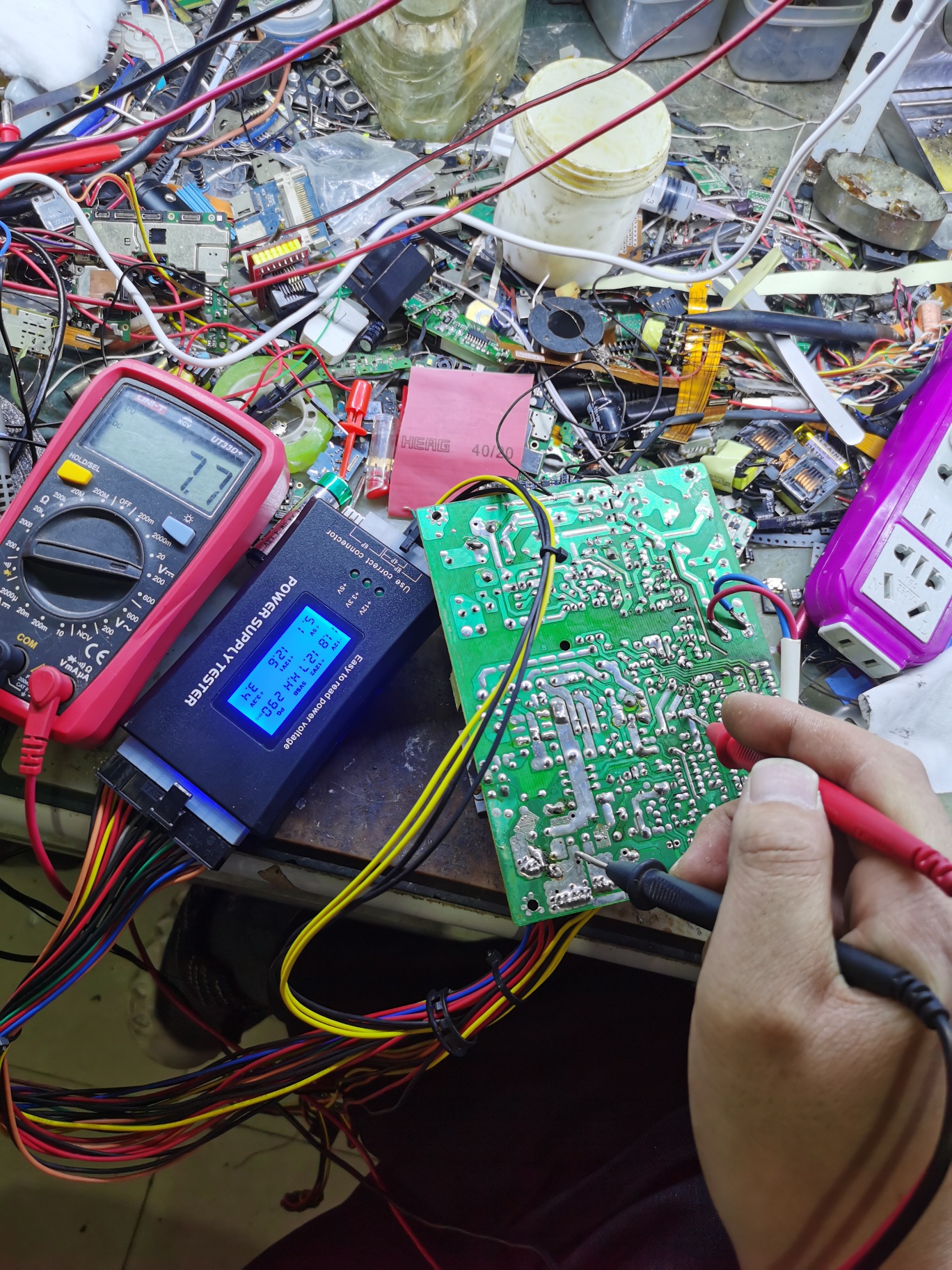

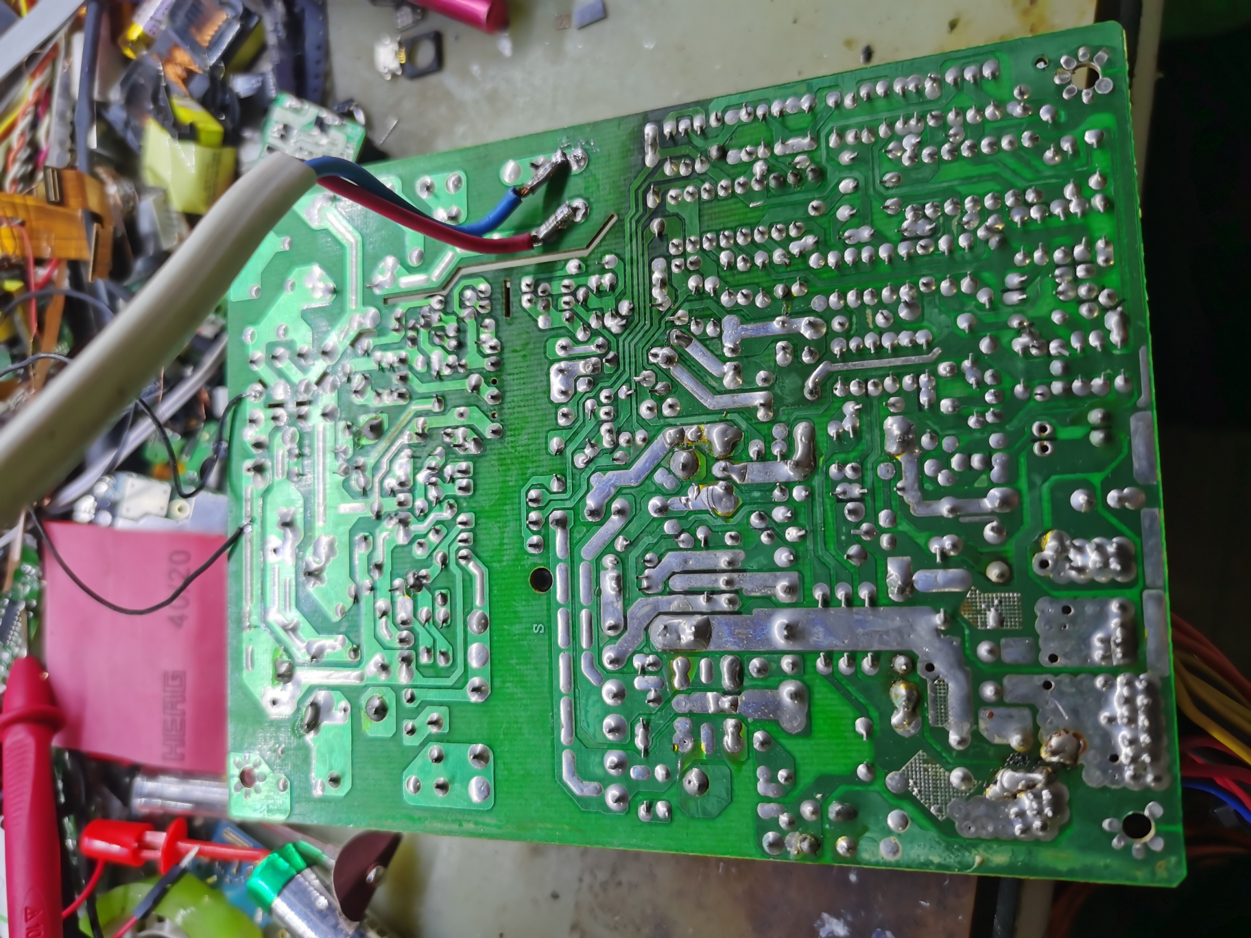

7500+339的电源。启动的瞬间,5vsb的电压能达到8伏左右。烧坏了我一新块主板。客户的老电脑拿过来升级配置的,装上新主板就用这个旧电源,就把我的新主板给烧坏了。这个电源通电的时候有明显的滋滋的声音。通电10分钟左右吧,电压就能稍微的稳定点5vSB的电压能到5.5伏左右。现在想把它修理一下,没有经验,不知道这种的该从什么地方开始查。请各位大佬伸手援助。

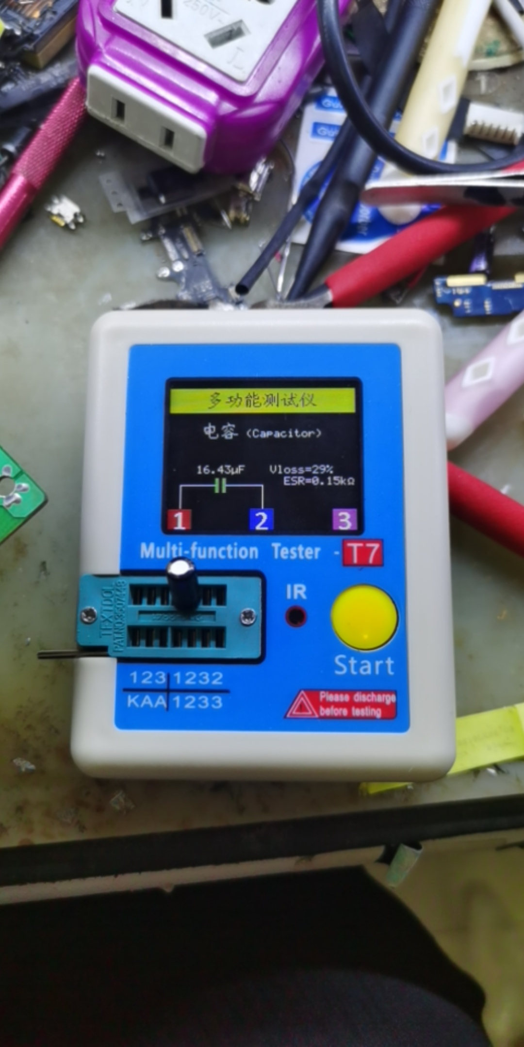

作者: zxwzhm888    时间: 2021-10-14 20:56
换电容.............
作者: 剑啸    时间: 2021-10-14 21:15
这个电容是不是你们说的启动电容?

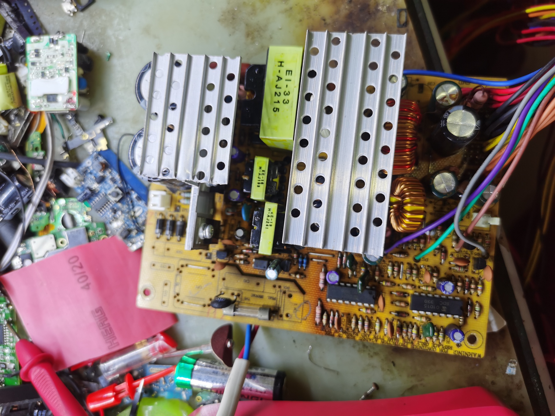

这个5VSB稳压没有431,也没有光耦,应该是三极管组成的负反馈稳压

剑啸 发表于 2021-10-14 12:27
谢谢,431坏了,换了一个,电压还是高,在论坛看说50v电容的问题,在高压开关管附近的电容确实不好了,换 ...
我也碰到过, 升到8.8V,DCV档测能看到波动。就是这个电解ESR大了。
但我的主板很差吧,没烧主板。
容量对
ESR大很多
