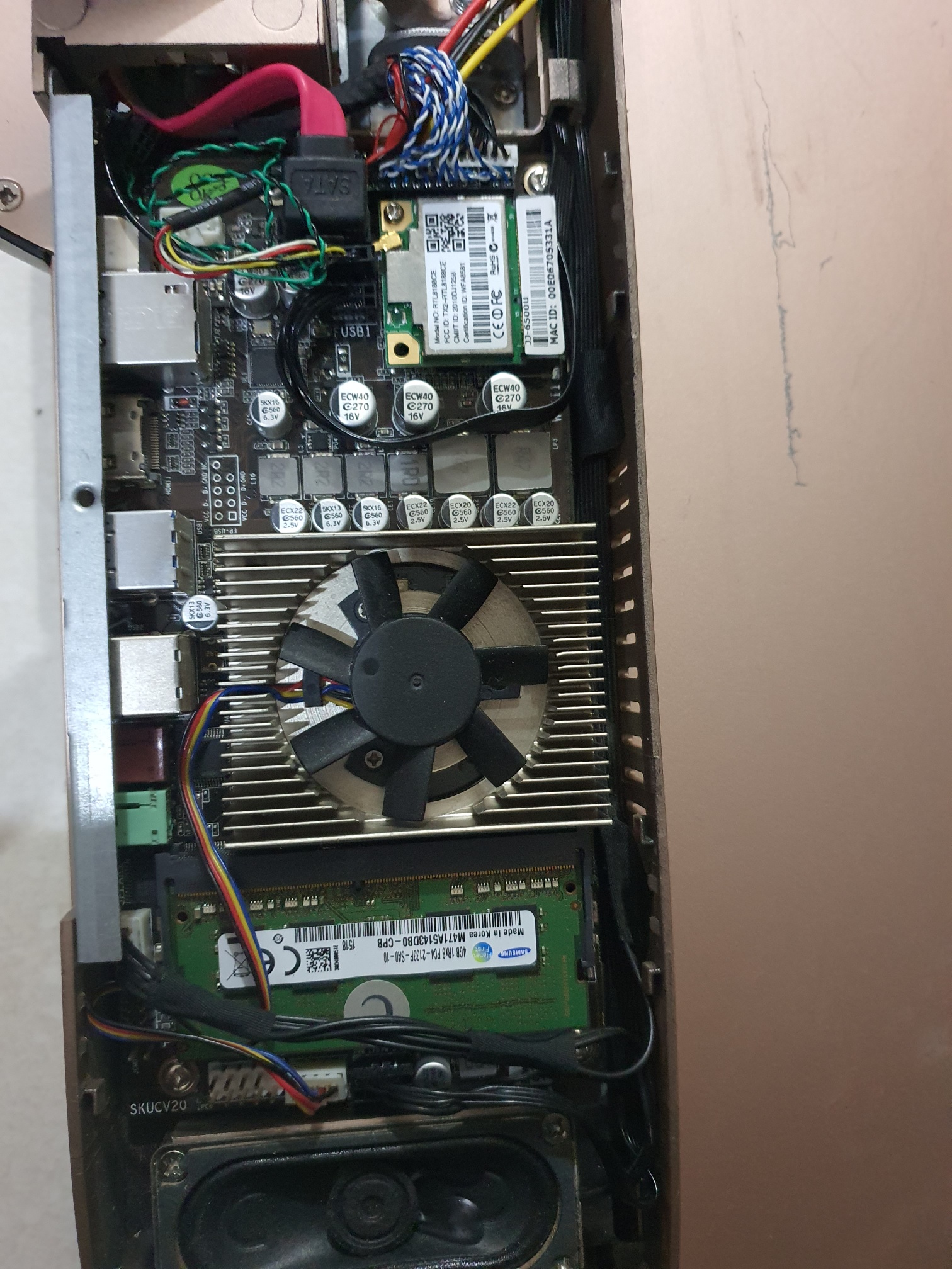

标题: 山寨一体机JJ-6500U BIOS [打印本页]
作者: g123321    时间: 2021-10-12 10:46
标题: 山寨一体机JJ-6500U BIOS
板子有时开机有时不开机,12v隔离电路第一只n-mos开启管g极旁边电容不良,摘掉好了。BIOS是编程器备份出来的,型号JJ-6500U,板号SKUCV20。
BACK.rar
3.25 MB, 下载次数: 24, 下载积分: 下载分 -2 分
作者: wjxx04    时间: 2021-10-12 21:02
老哥,我现在也接到一个一模一样的机器,故障不同,这个能开机,就是进不去系统,win,linux都不行,出启动画面就掉电重启,可pe能进而且完全正常,求思路
作者: wjxx04    时间: 2021-10-12 21:04
作者: kaigo    时间: 2021-10-12 21:22
wjxx04 发表于 2021-10-12 21:02
老哥,我现在也接到一个一模一样的机器,故障不同,这个能开机,就是进不去系统,win,linux都不行,出启动 ...
重新分过区吗?
作者: wjxx04    时间: 2021-10-12 21:23
kaigo 发表于 2021-10-12 21:22
重新分过区吗?
硬盘都换了,uefi和mbr都试过,一样
作者: kaigo    时间: 2021-10-12 21:31
wjxx04 发表于 2021-10-12 21:23
硬盘都换了,uefi和mbr都试过,一样
还原一下bios设置
作者: wjxx04    时间: 2021-10-12 21:36
kaigo 发表于 2021-10-12 21:31
还原一下bios设置
到手就还原了,各种系统都试过不行,完全找不到思路,又没有图纸,目前怀疑cpu,但又不敢轻易动,
作者: kaigo    时间: 2021-10-12 21:39
wjxx04 发表于 2021-10-12 21:36
到手就还原了,各种系统都试过不行,完全找不到思路,又没有图纸,目前怀疑cpu,但又不敢轻易动,
不是怀疑内存吗?
作者: g123321    时间: 2022-2-28 12:35
wjxx04 发表于 2021-10-12 21:02
老哥,我现在也接到一个一模一样的机器,故障不同,这个能开机,就是进不去系统,win,linux都不行,出启动 ...
第一换电源,第二不装显卡驱动进系统看看。如果不装显卡驱动进系统还是掉电 可能CPU供电或CPU自身有问题。
