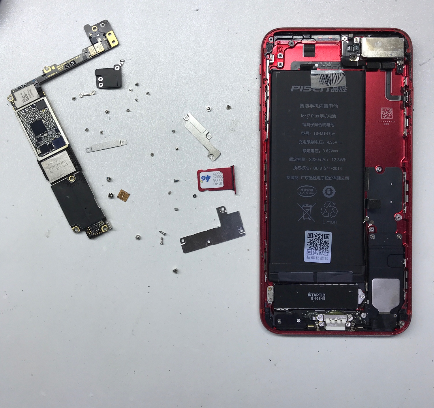

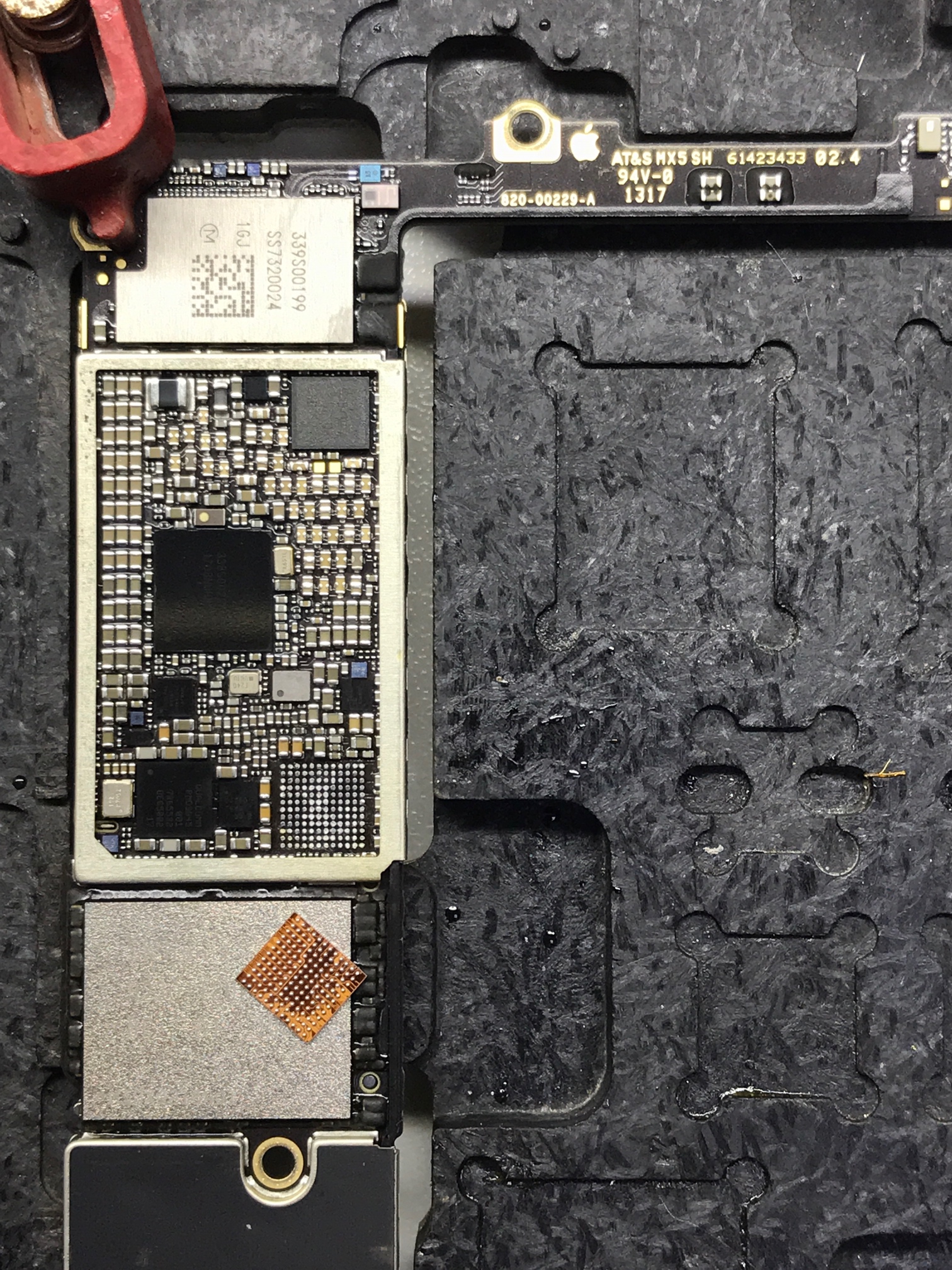

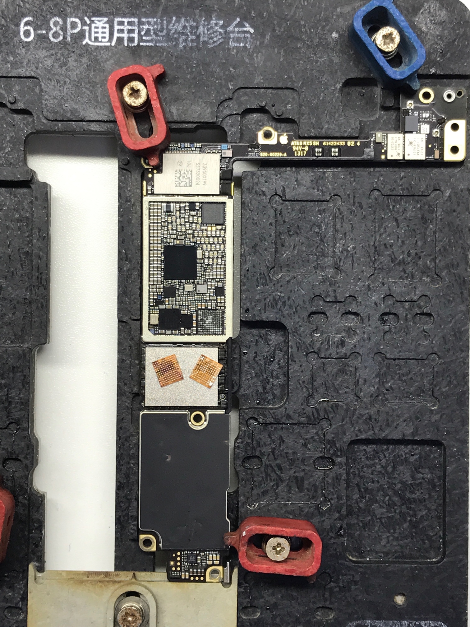

7P音频通病……
作者: 汇友    时间: 2021-10-12 08:27
必须飞线,不然容易返修
作者: hszit998    时间: 2021-10-14 14:36
最好是飞条线,不然容易返修
作者: MJ120009    时间: 2021-10-16 11:27
你是只换了个大音频吗?? 好像要飞几根线才稳定
作者: 易休哥    时间: 2021-10-18 20:03
这个不飞线管不了几天
作者: tb16056    时间: 2021-10-18 20:15
统一回复:说要飞线的都是抖x快x看多了,焊盘没断线掉点不需要飞线,换音频可以用很久,保一个月没有返修的……
作者: zixingyun89    时间: 2021-10-19 11:15
这还必须要飞线,出问题概率高
作者: 永兴通信    时间: 2021-10-26 14:52
我修的也不多 基本上没换过 都是飞4根线或再补一两个点
