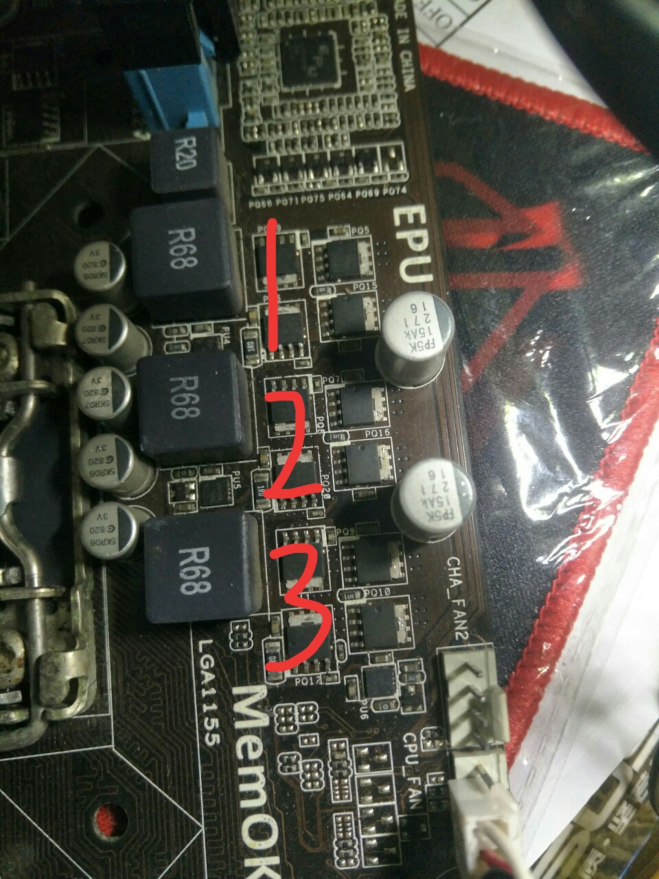

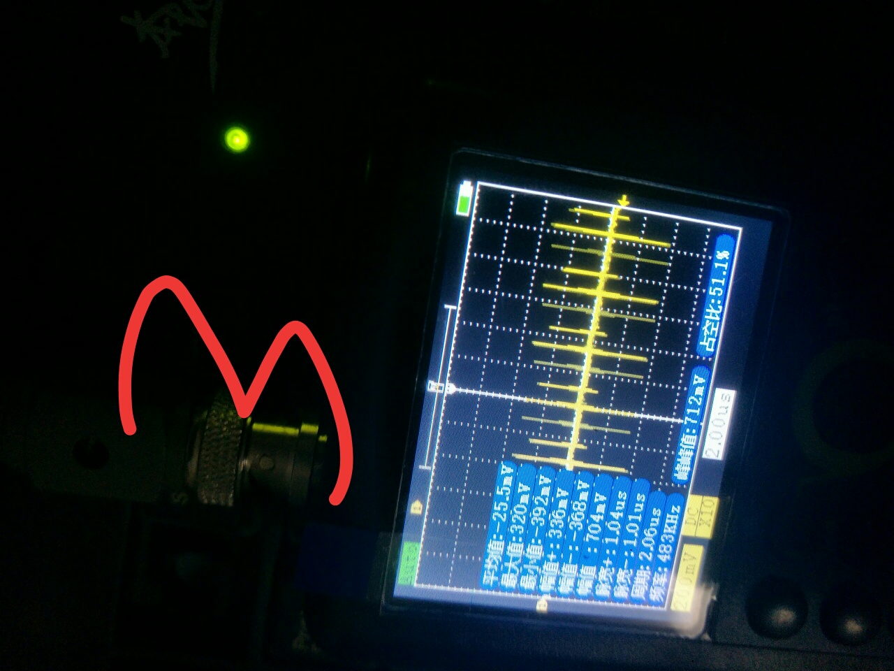

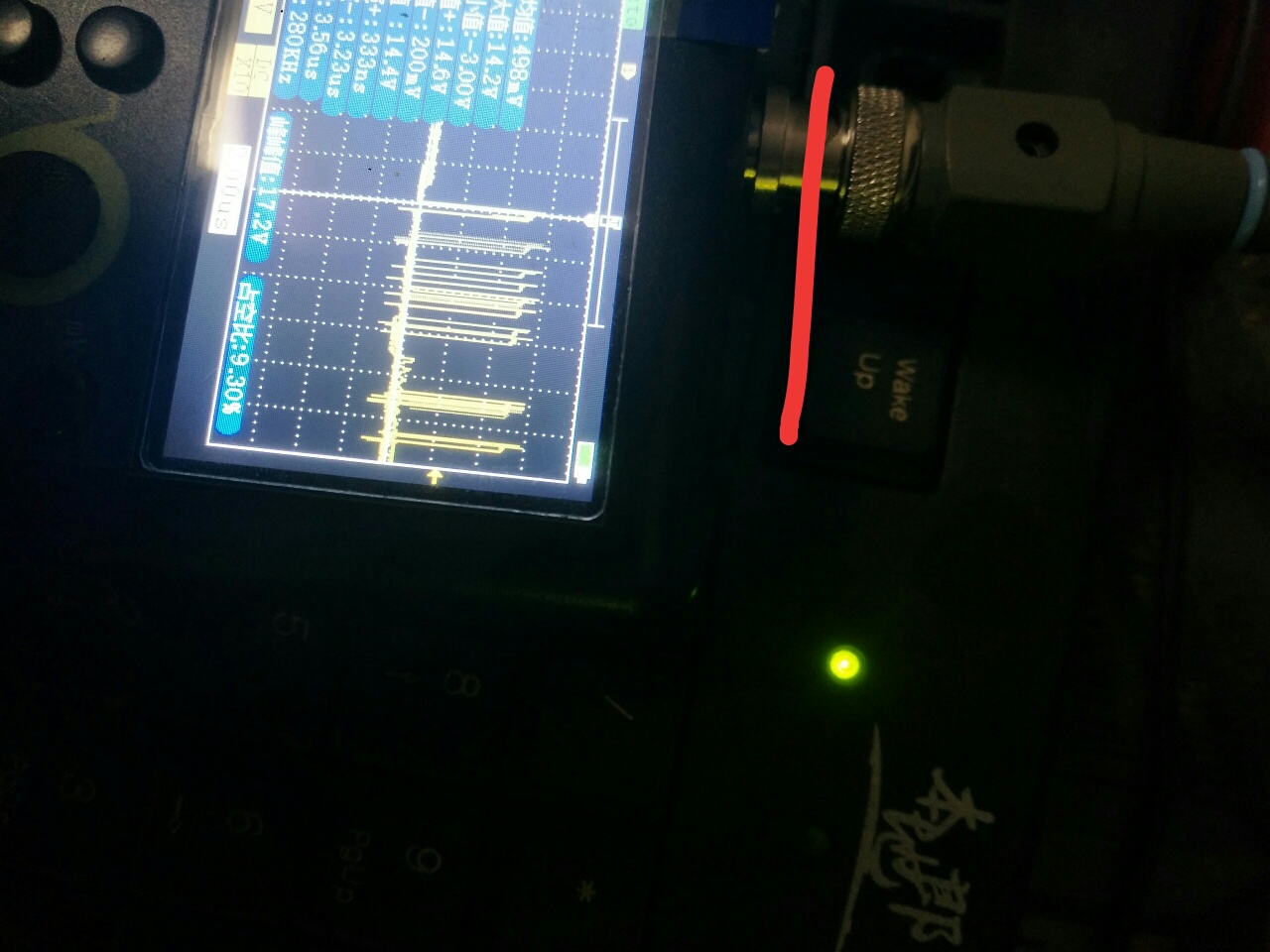

主板不定时重启,不知道什么原因
大神看看cpu供电有问题吗
谢谢

应该是2有问题,没波形,电感前面都有波形。没有就没输出。
作者: chenyang31    时间: 2021-10-12 07:25
第二组无波。
