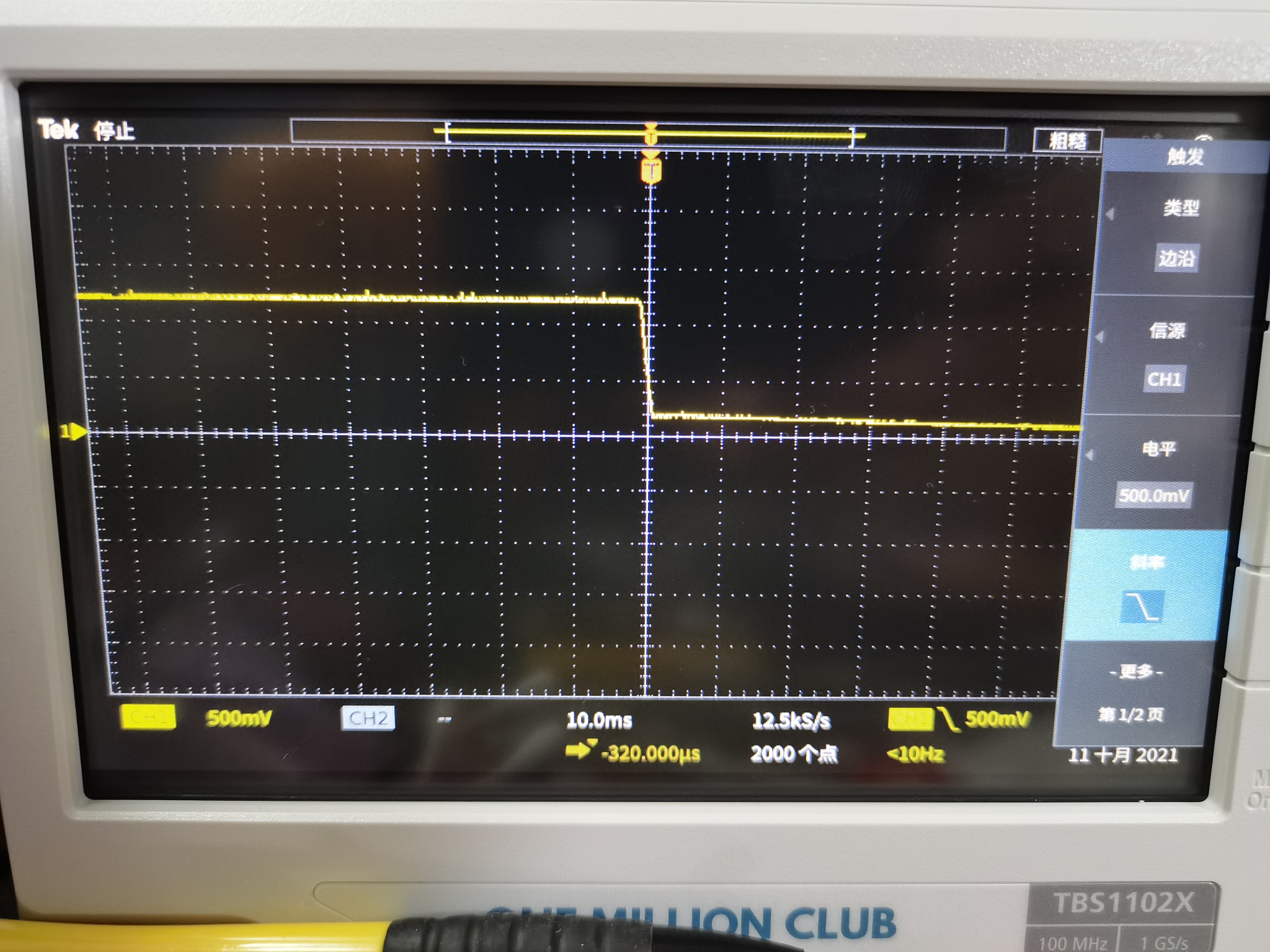

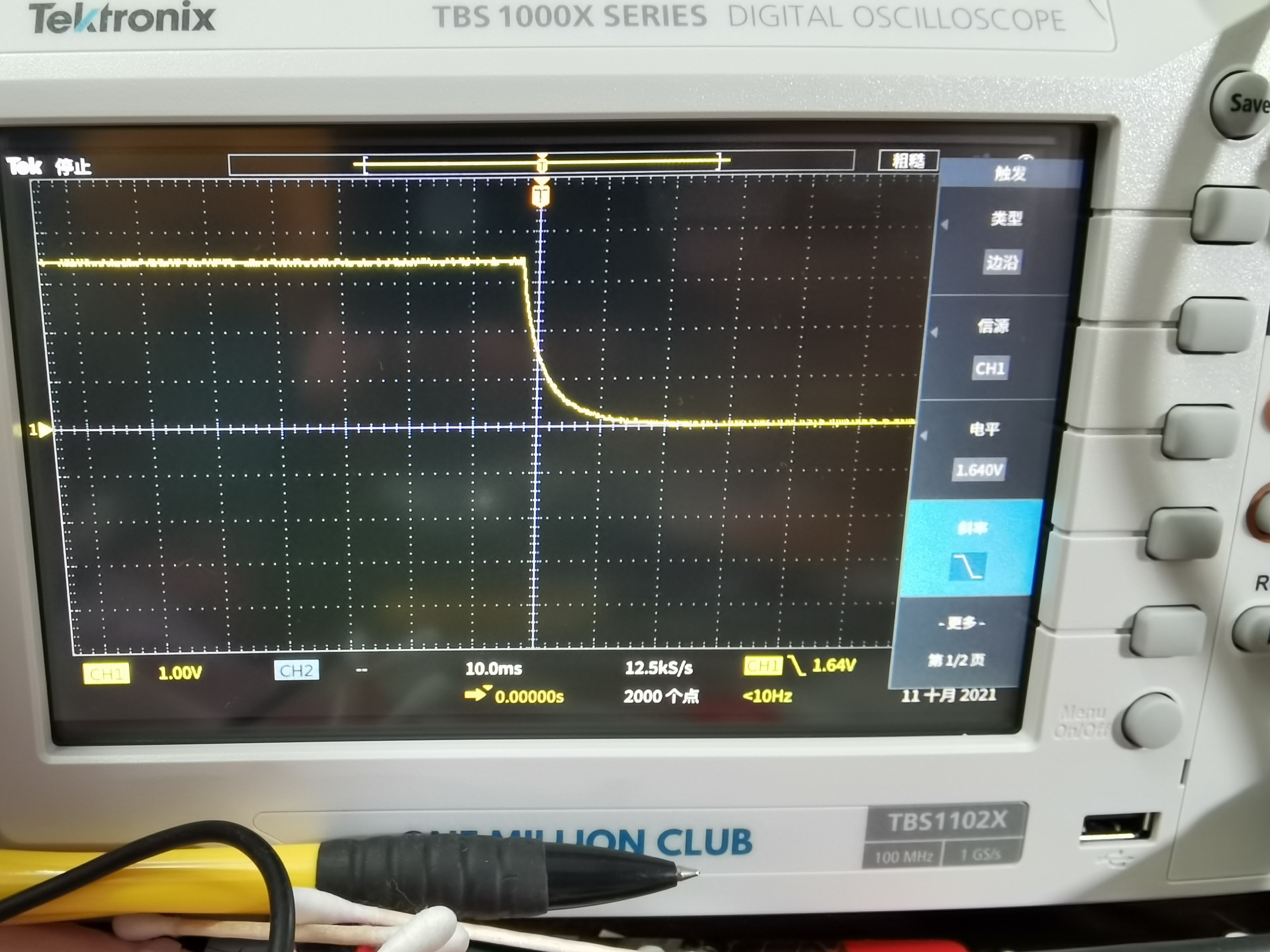

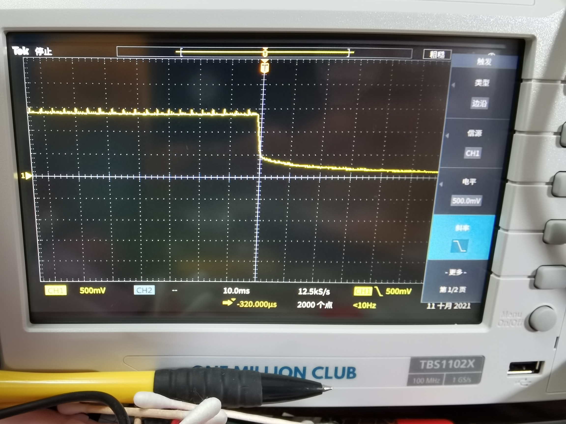

标题:
Hp光影精灵4 la-f841p开机几秒或十几秒掉电
[打印本页]
作者:
luodin
时间:
2021-10-11 00:10
标题:
Hp光影精灵4 la-f841p开机几秒或十几秒掉电
Bios刷过了,情况基本一样,开机后有显示,大概几秒或十几秒掉电,有时掉电会重启,有时不会,都能再次触发开机,新手求助,从哪查起,刚学2期小白
作者:
luodin
时间:
2021-10-11 11:40
这几个电压掉电的波形图,请大神看一下
作者:
luodin
时间:
2021-10-11 11:41
这个是内存的
作者:
a4443847
时间:
2021-11-14 15:04
我这边有一台不跑码呢..............没图纸哎
作者:
luodin
时间:
2021-11-14 23:23
这台没搞了。。。收的。。卖了给同行,听说显卡坏了。
作者:
洞口谢师傅
时间:
2024-4-11 22:18
我有该主板的图纸点位
(54.63 KB, 下载次数: 16)
下载附件
保存到相册
2024-4-11 22:18 上传
作者:
蜀中本本
时间:
2024-5-10 17:13
https://www.chinafix.com/forum.p ... ;extra=#pid18803837
看下我遇到的故障点,很相似
Powered by Discuz! X3.4
