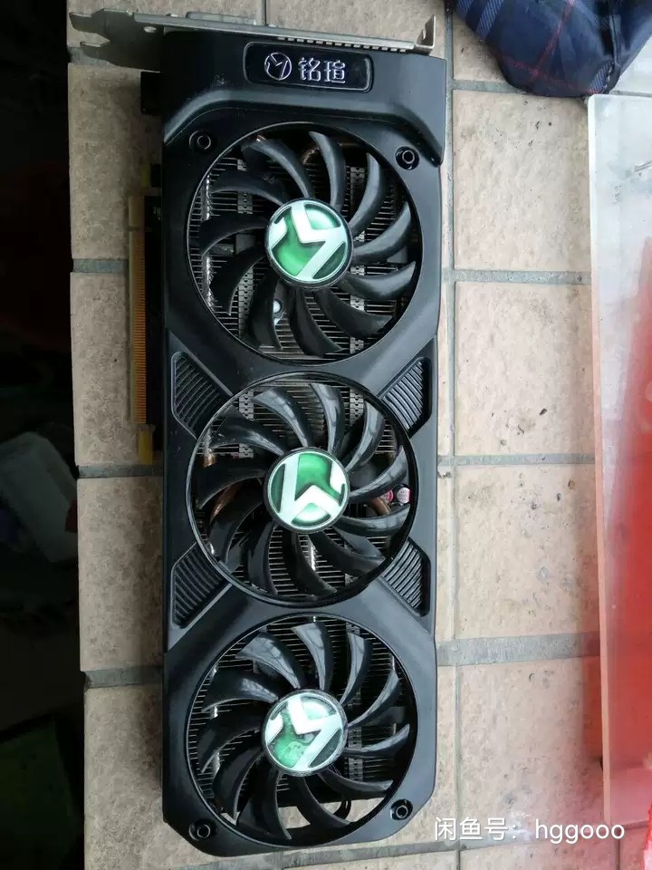

标题: 有没有老哥有铭瑄gtx770图纸,在线求
在线等
作者: 一问三不知    时间: 2021-10-10 12:38
这个显卡不好找吧,建议参考其他型号,公版显卡的,鑫智造里面有华硕,影驰的
作者: gjnssn    时间: 2021-10-10 20:10

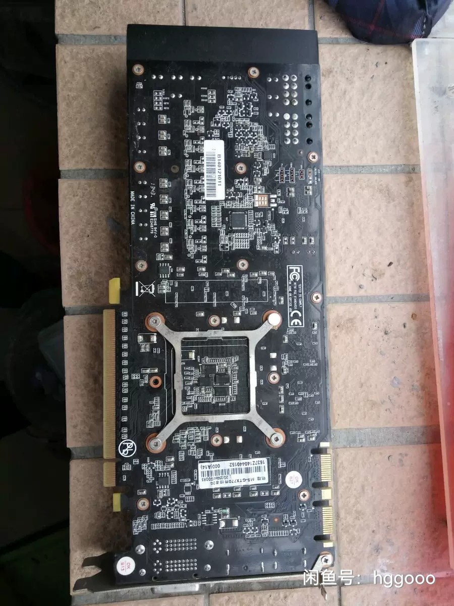

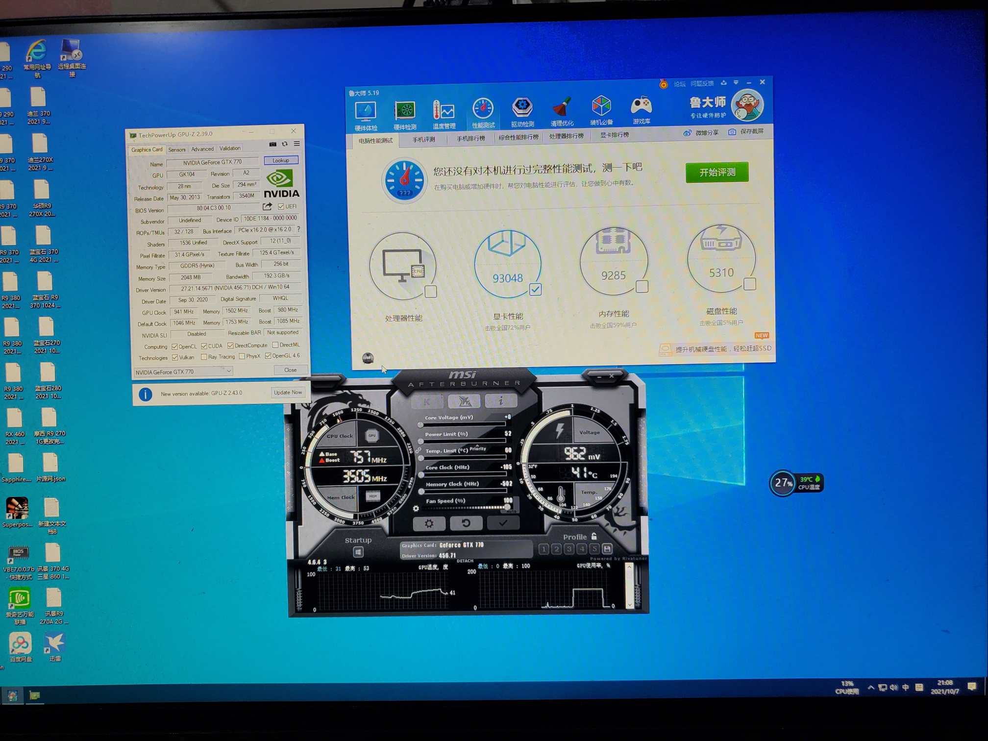

老哥,主要核心供电芯片烧了,换了两个,目前是能最低功耗下点亮,,稍微高点芯片又烧了两个。所以急着找芯片

作者: 一问三不知    时间: 2021-10-11 00:04
供电芯片和场效应管一起换比较好
作者: 卖电脑的小快乐    时间: 2021-10-11 11:36
查供电芯片条件,要么还有短路,要么就是哪里芯片条件没满足,最好示波器打下波形,应该好几路没工作
作者: gjnssn    时间: 2021-10-12 22:50
被说中了,好几个地方没有阻值,唉
作者: gjnssn    时间: 2021-10-13 12:50
可能要翻车了,被老哥说中,好几处没阻值,好几路没工作

作者: 老吴来了    时间: 2021-10-15 11:31
能点亮,高负荷才烧,个人认为是核心电压高了
