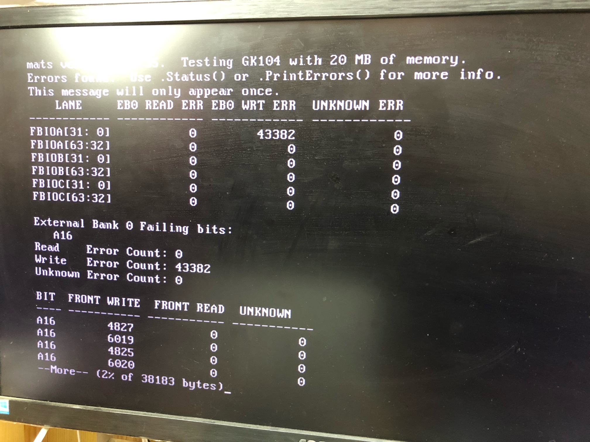

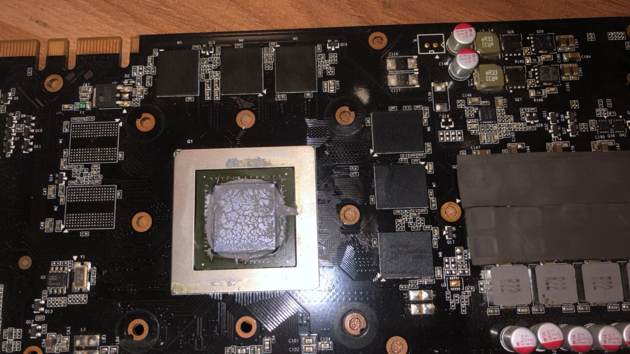

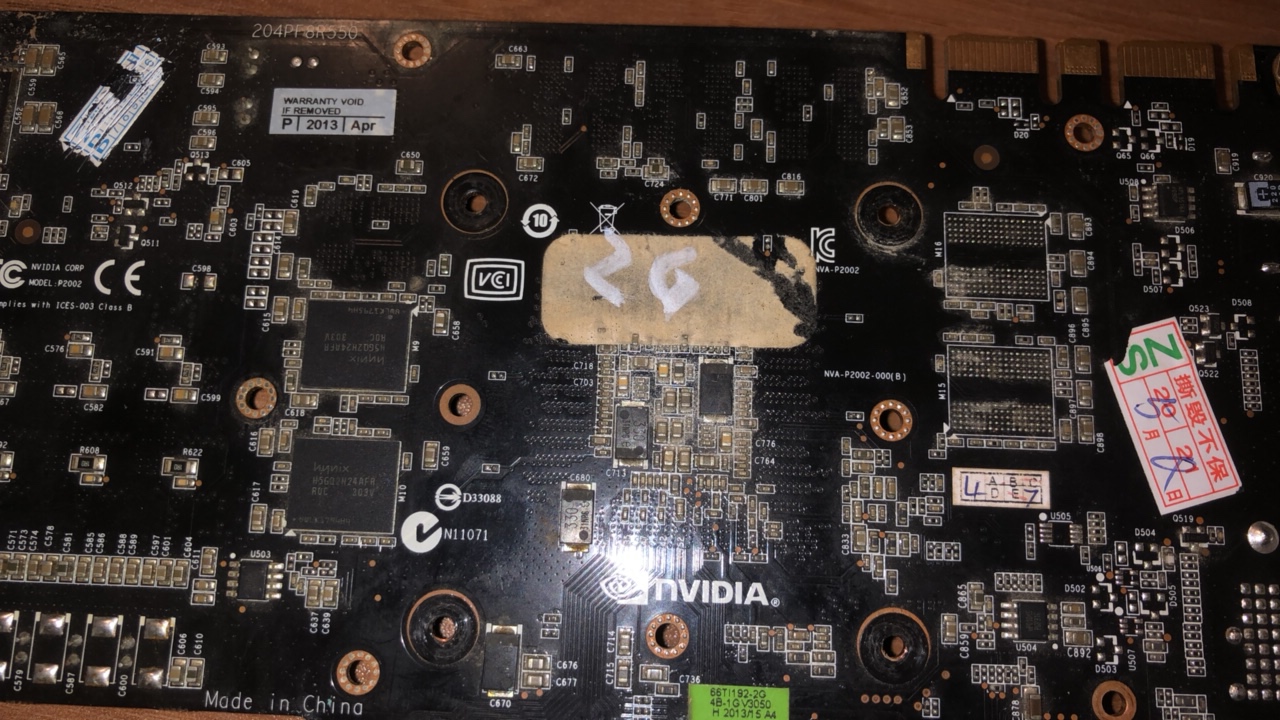

大师看看是那颗显存的问题,主要是背面有两颗显存,我就分不清楚了!

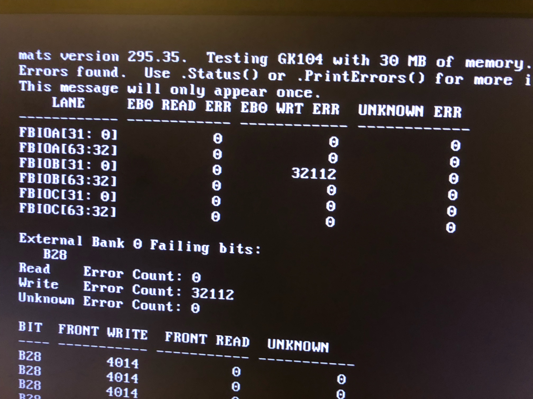

重做了b0,a0又出错了
作者: zhx9544    时间: 2021-10-10 22:58
           应该是核心上面这一排,最右边这颗和背面这颗!
作者: KFk9037    时间: 2021-10-11 11:50
A0右边中间那颗,如果还出问题,试下加焊核心
