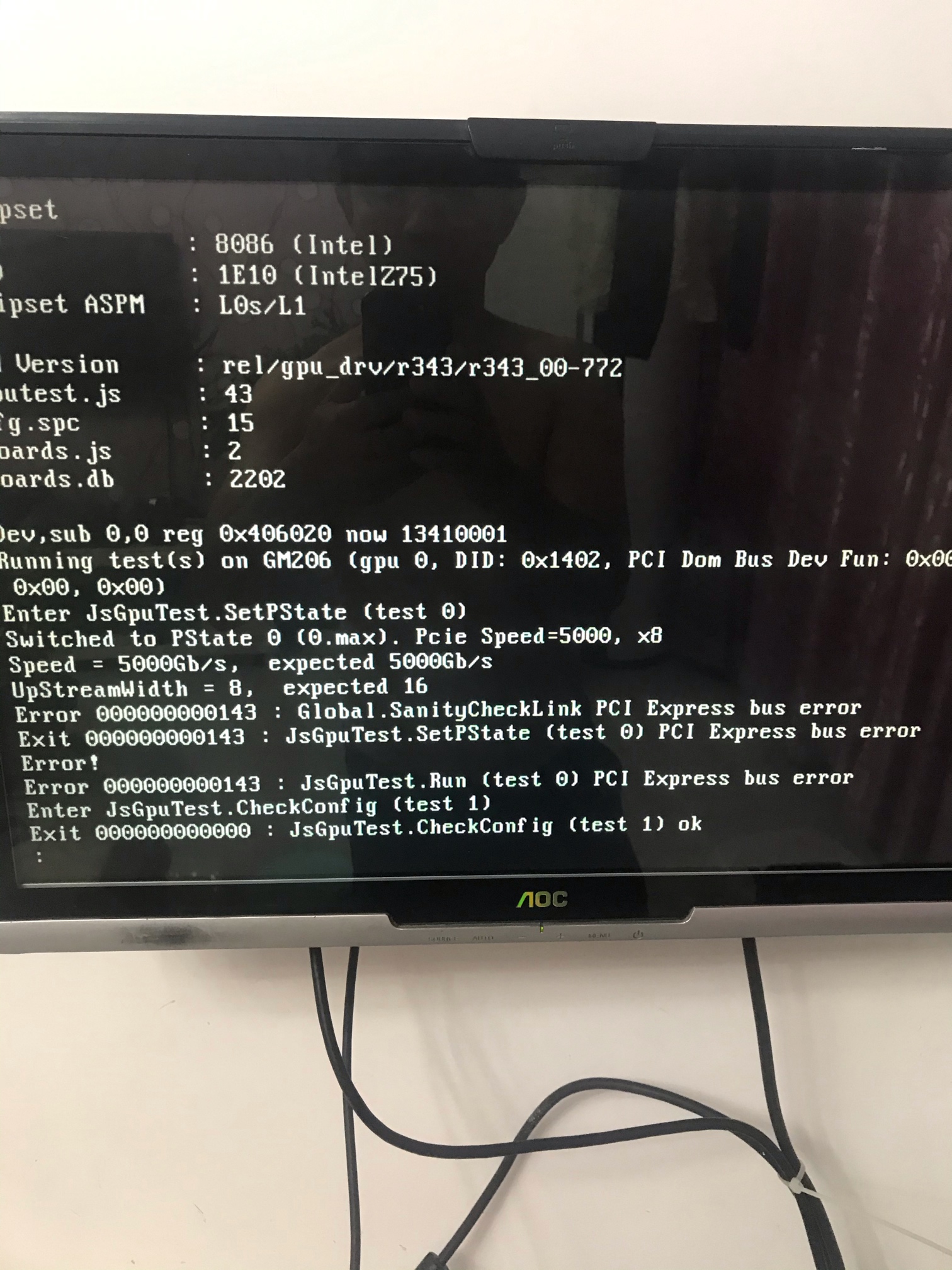

查看: 1962|回复: 3
[求助中]
显卡测试报错
发表于 2021-10-9 11:53:11 | 只看该作者 回帖奖励 |倒序浏览 |阅读模式 来自: 辽宁 来自 辽宁
        索泰gtx950 2G 鲁大师 甜甜圈测试正常 3dmark测试中途退出 跑软件测试test(0)不过 报pci express bus error。代码143 金手指及耦合电容线路都没问题 此类问题如何解决 求助高手指点一下
2#
发表于 2022-2-15 16:33:02 | 只看该作者 来自: 福建泉州 来自 福建泉州
我有张1080跑mods和你报错信息一样,你后来怎么解决的,是核心问题吗
回复 支持 反对
3#
发表于 2022-2-16 10:40:01 | 只看该作者 来自: 美国 来自 美国
BIOS里PCIE降速强制Gen1试试?
然后就是用延长线强制1x试试?
回复 支持 反对
4#
发表于 2022-2-16 14:10:52 | 只看该作者 来自: 广西百色 来自 广西百色
这是显卡工作在X8状态了吧
回复 支持 反对
