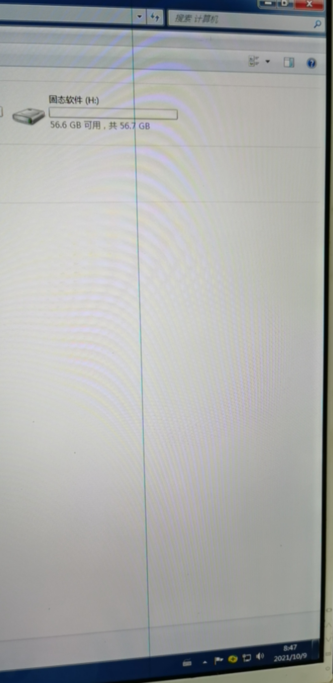

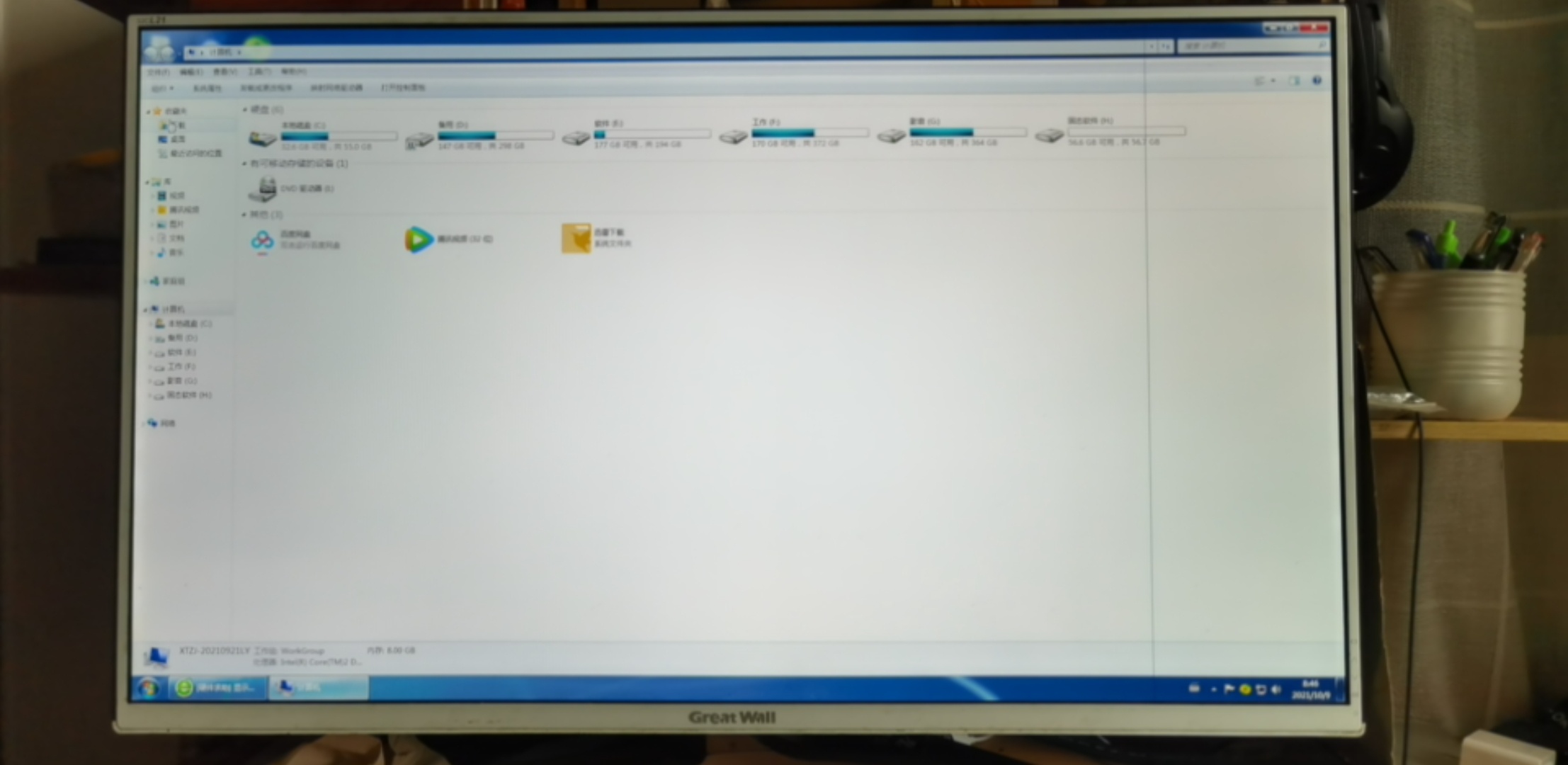

请教大佬们,长城32CL21显示器右侧出现蓝色竖线,请问是驱动板问题还是屏幕问题呢?不了解问题不敢盲目动。
作者: zhangxunhai    时间: 2021-10-9 11:27
屏幕问题
作者: 蓝衫.布衣    时间: 2021-10-9 21:59
屏的问题,软排线的问题。
作者: wsy888    时间: 2021-10-10 08:37
蓝衫.布衣 发表于 2021-10-9 21:59
屏的问题,软排线的问题。
谢谢,估计是屏的问题了,因为把连接驱动板的软排线擦拭后重新安装还是这现象
