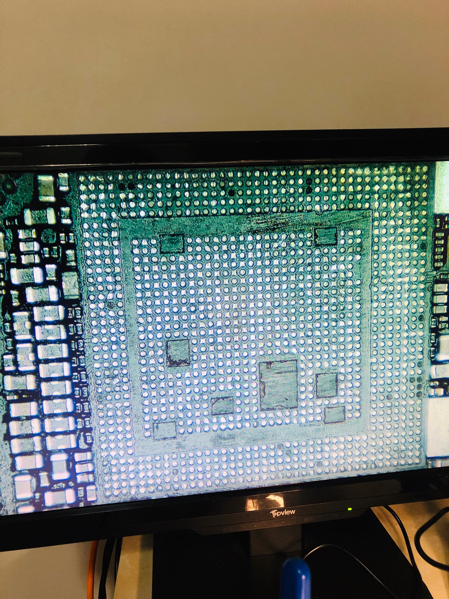

如图,有几个点掉了,没有图纸,请大佬帮我看看,掉的点是不是空点,麻烦大佬了

买的打磨板,回来处理完,发现掉了几个,大佬帮我看看是不是空点,谢谢了

一般都是空的,干上去再说

几乎全是有用的点

全部是有用的点吗:(
作者: kingabc    时间: 2021-10-9 16:12
小心刮有用的点边上都有线的

把掉点的地方刮开,飞线吗?

对 几乎全是有用的点
作者: pyz2008    时间: 2021-10-10 10:52
胶都除了,掉点你也退不掉,直接装上去!再说不用图纸的都是高手
