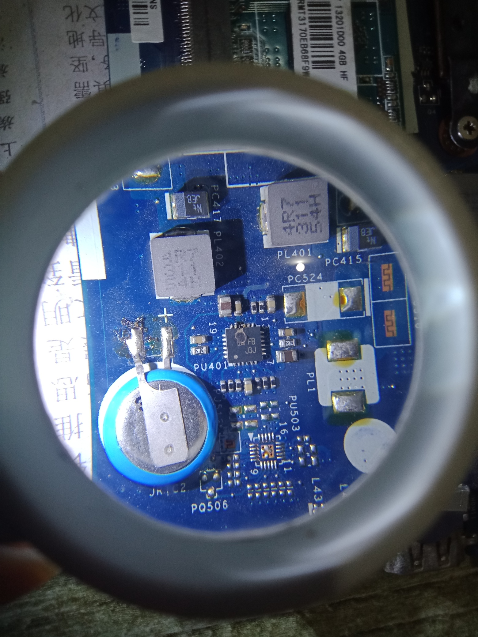

标题: 求助:联想S400 板号LA-8952P Rev1.0. 待机芯片击穿,用什么型号的代换? [打印本页]

作者: dss581    时间: 2021-10-8 20:57
完全可以用TPS51125来替换,而且更为惊喜的是还可以用RT8205A 8205B 8205C  8205L 8205M

作者: ajayan    时间: 2021-11-25 10:08
RT8205EGQW IC
