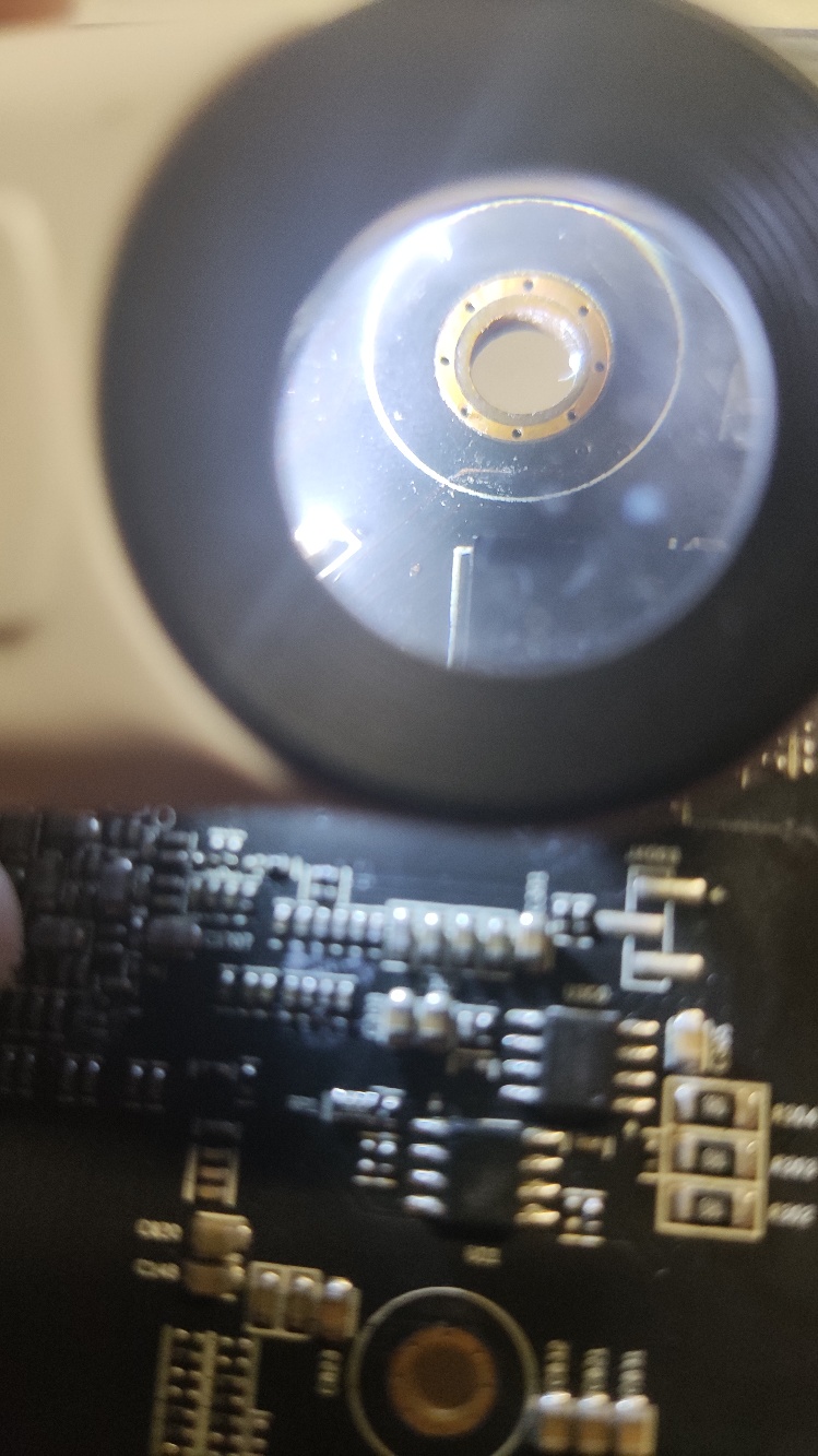

rx588花屏,软件扫过d组报错,显存拆了换新好了,然后裸板测ok,装好就又花了?什么?这要干核心了吗?聪明的我拆了壳又测了一下,又好了。这肯定和壳有关系,然后找了找板,壳的金属脚压在板的位置有根线经过,两边刮开,打了下不通了,一坨锡上去通了。这故障真的是灯下黑,差点把核心干了。

作者: QRJ3594    时间: 2021-10-14 14:55
请问是 在固定螺丝孔里面的那坨锡吗?
