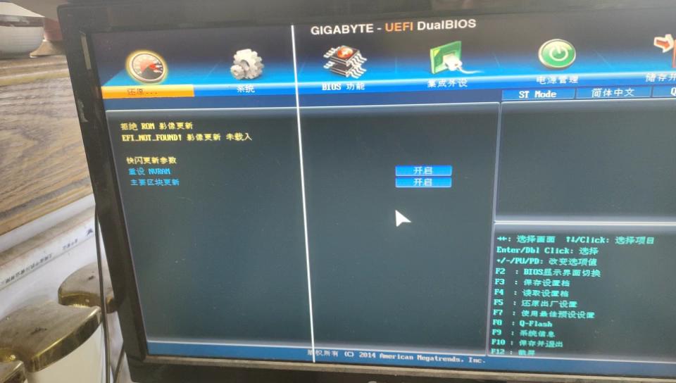

主板报6声技嘉的然后BIOS里面多出个还原选项是什么意思

就这个提示  刷好多版本Bios都提示这个!  Z97X-UD3H

bios数据有破坏,然后可能提示让你重新还原数据。你按提示来就好了

双BIOS 都刷了   没有备份     结果就一直提示这个    刷什么版本的都不管用!  桥我都换了一个   不过华硕拆机的  一样显现问题没变

主板电池没电呀
