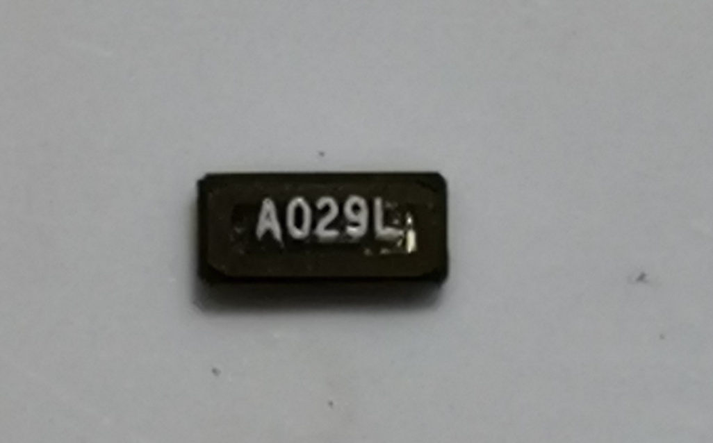

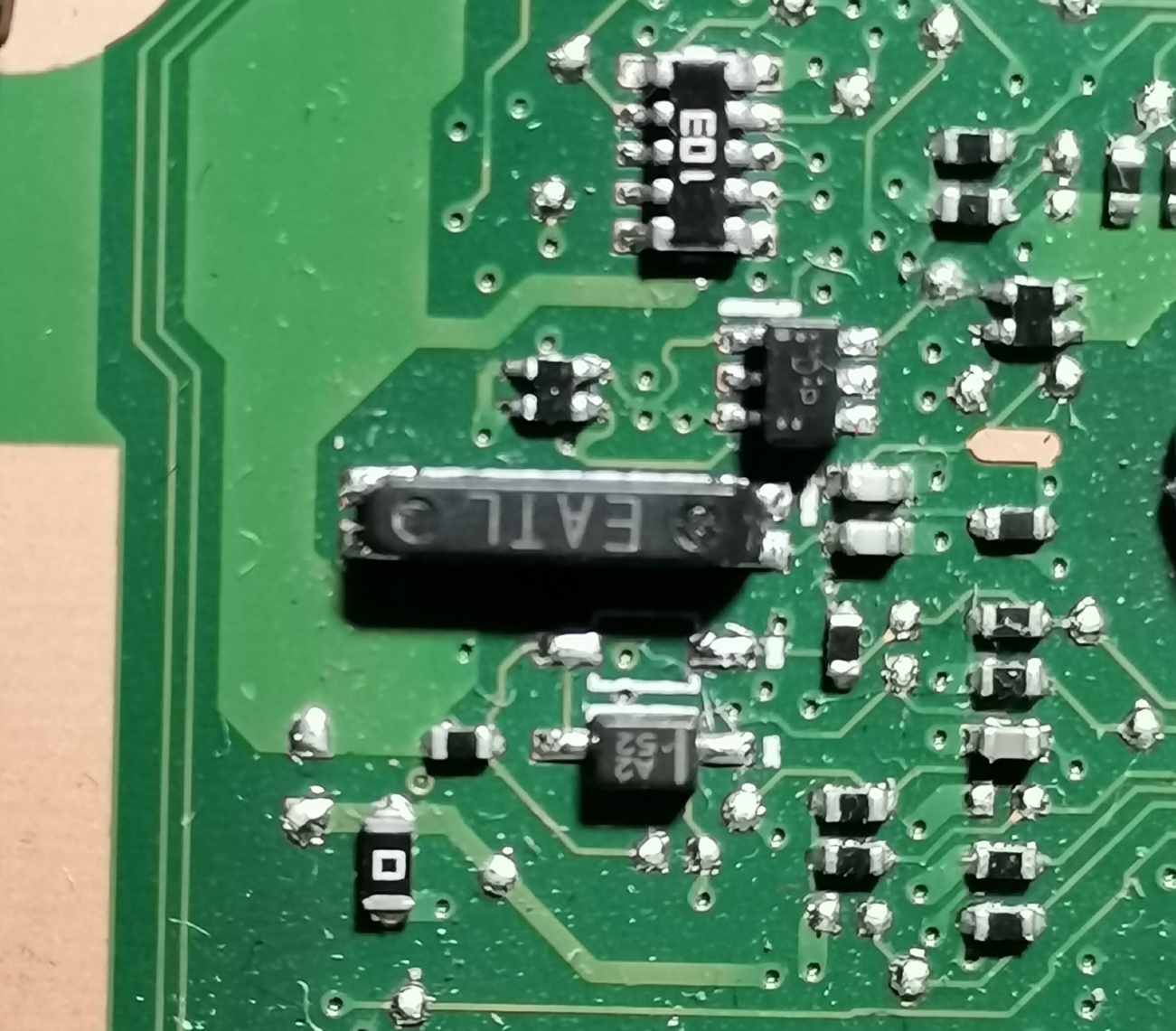

原机是A029L 贴片,网上买看到差不多大小的还分6,9,12. 5P三种!想买点备用!都不知道该用哪种,圆柱形的体积大要顶板子,震荡幅度还要小一些!暂时用EATL这种长条的飞线替换使用正常!

我都是随便在料板上拆的。
作者: 小小学徒工    时间: 2021-10-8 04:22
修了10几年了还没遇到过晶振坏的,谐振电容的有
作者: 天宇科技    时间: 2021-10-8 09:26
这个东西 很少坏。坏的话拆料板。没有必要备。
作者: 铁板板    时间: 2021-10-8 10:55
这晶振太薄了,没那么多新点的料板拆

作者: lpluohao    时间: 2021-10-10 22:51
记得第一次捡漏是个华硕的,全板观察只是32.769炸飞。以为桥坏报价500,换上32.768OK了。
作者: lpluohao    时间: 2021-10-10 22:53
32.768打错了
