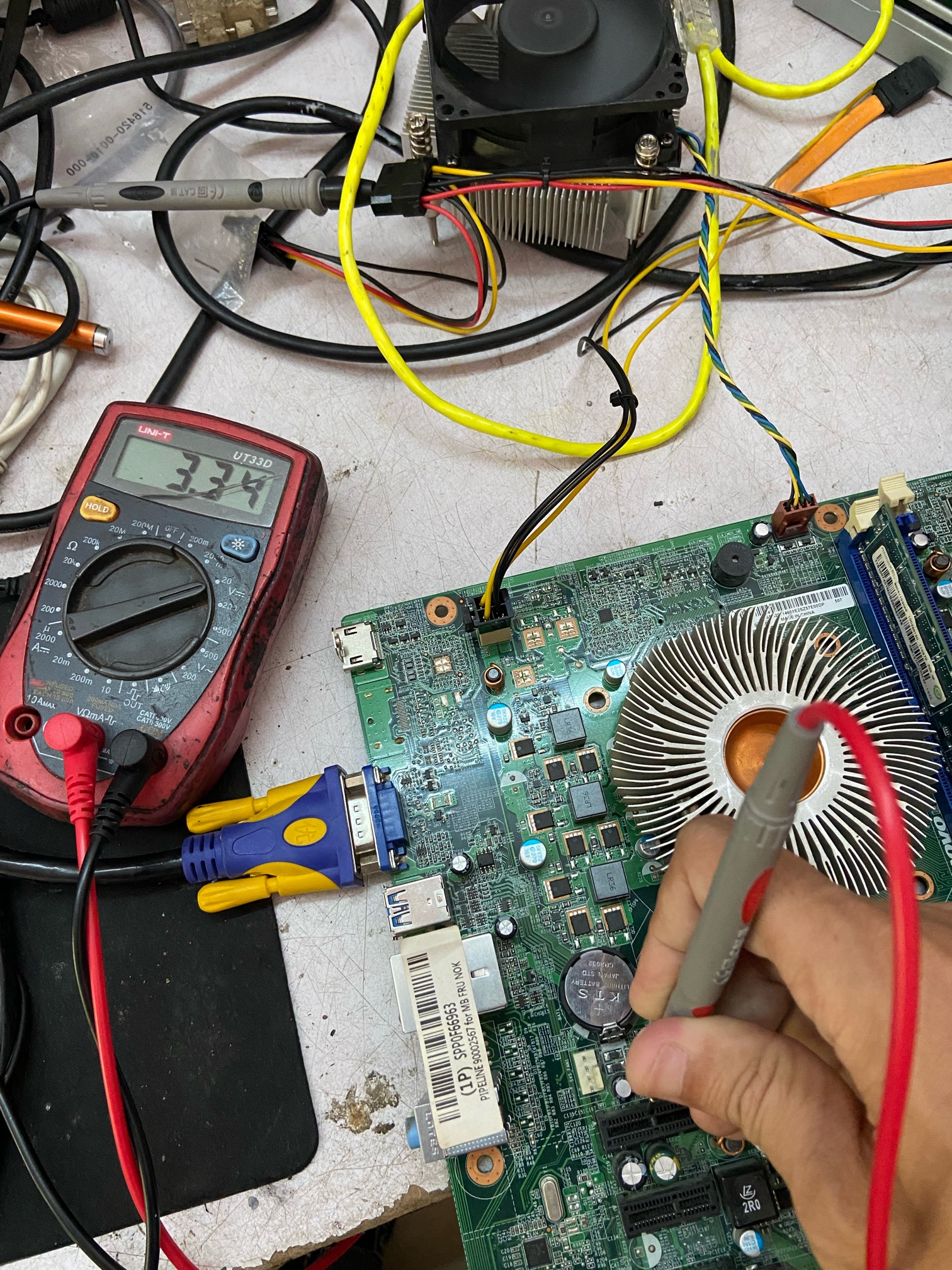

chenyang31 发表于 2021-10-07 14:13 安全起见,最好是拆掉不要图中圈起来的3个管子。
jiejiequyi 发表于 2021-10-13 00:12 请教一下,没有图纸,怎么查到三极管的结构和走向的?我手上一块主板cpu12v短路,求教
百度x0SzU 发表于 2021-10-15 10:59 用可调电源烧鸡!
