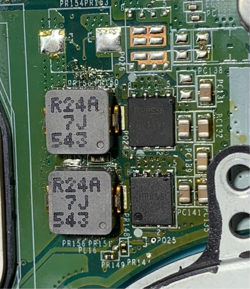

标题: 关于复合MOS管HP8S36替换求助
原机管子发热巨烫掉电,旁边的电感也是巨烫,换同型号的管子无效,求教大神应该换成什么型号的管子比这个好的,给个具体型号谢谢
作者: lajidong    时间: 2021-10-6 21:36
烫不烫的我不管它。换掉确实正常使用就行。甚至有人说,管子都不用换,把这四个管子都重新焊接好就能修复
作者: 小阳电脑维修    时间: 2021-10-6 23:10
既然烫手,就应该先查pwm波形。轻负载都烫,重负载的时候应该会直接废了。
作者: 13870743573    时间: 2021-10-7 13:41
是不是驱动波形不对或电容有短路漏电的,电容内阻大也会发烫严重的。
