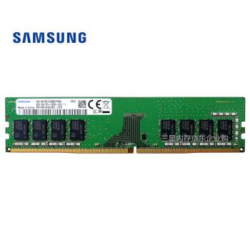

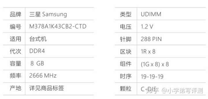

三星
这是三星自己销售的唯一一根内存条,使用的三星C-DIe颗粒,电压1.2V,时序CL19。
三星 SAMSUNG 台式机内存条 8G DDR4 2666频率 M378A1K京东¥ 255.00去购买​

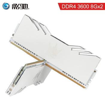

影驰三星B-Die颗粒,电压1.35V,时序CL16-16-16-36。
影驰 名人堂内存条16G DDR4 8G*2套条HOF EXTREME台式京东¥ 999.00去购买​
