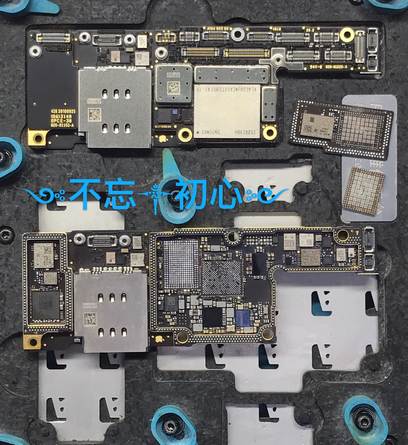

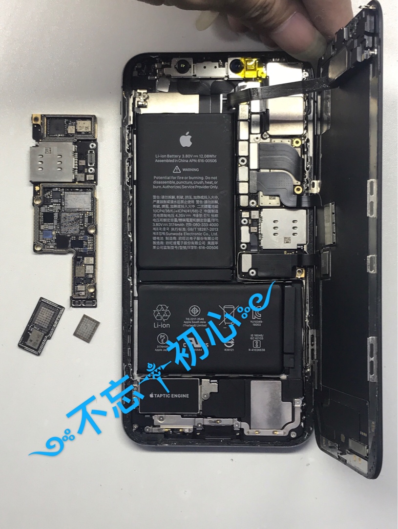

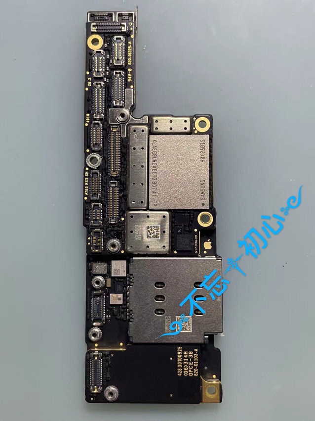

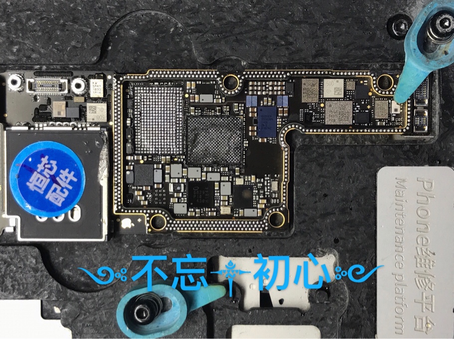

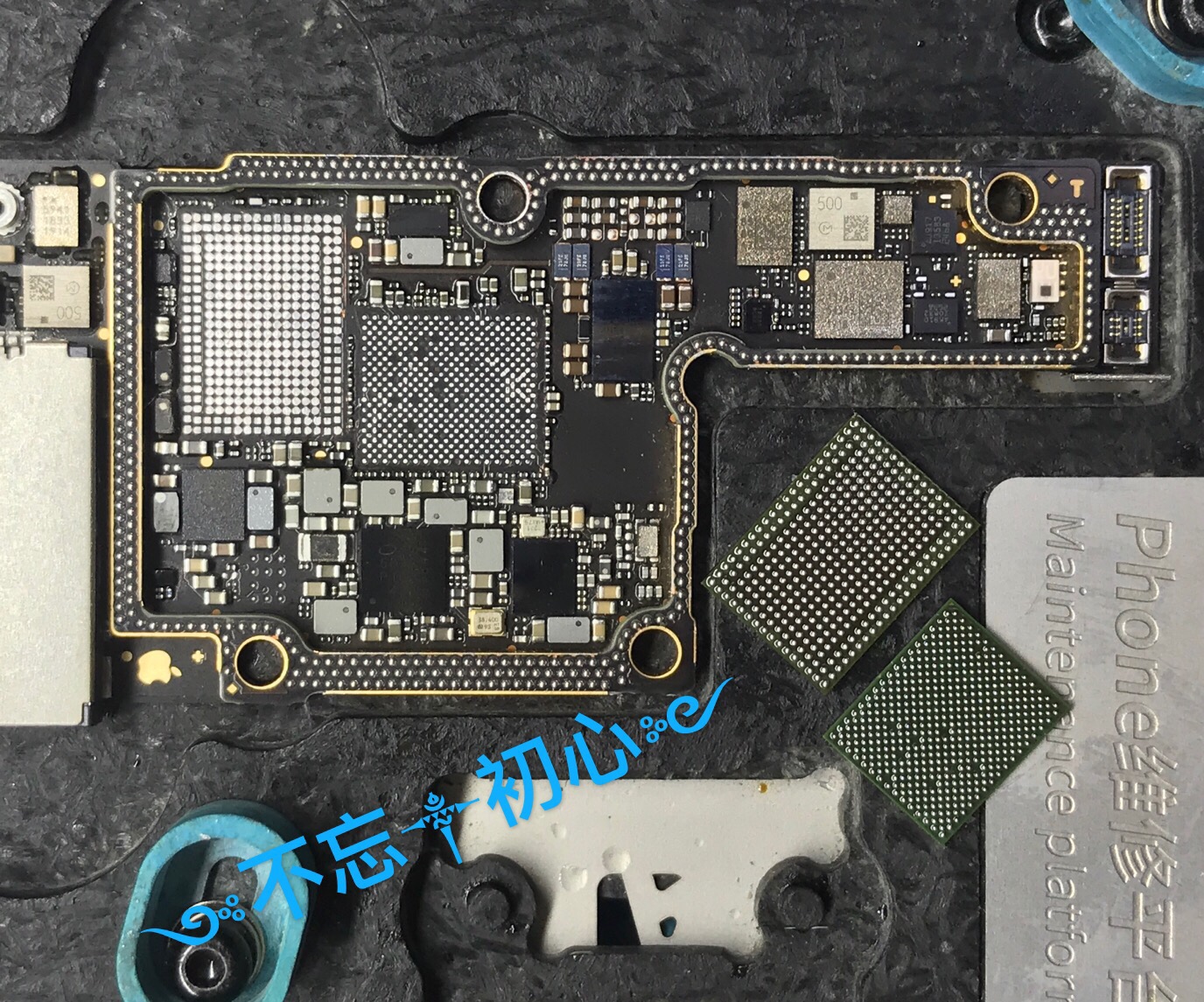

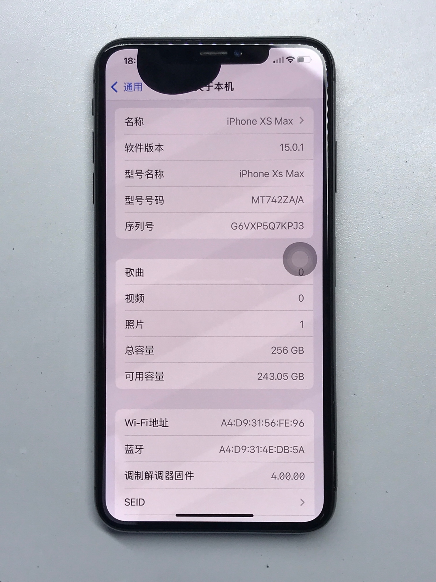

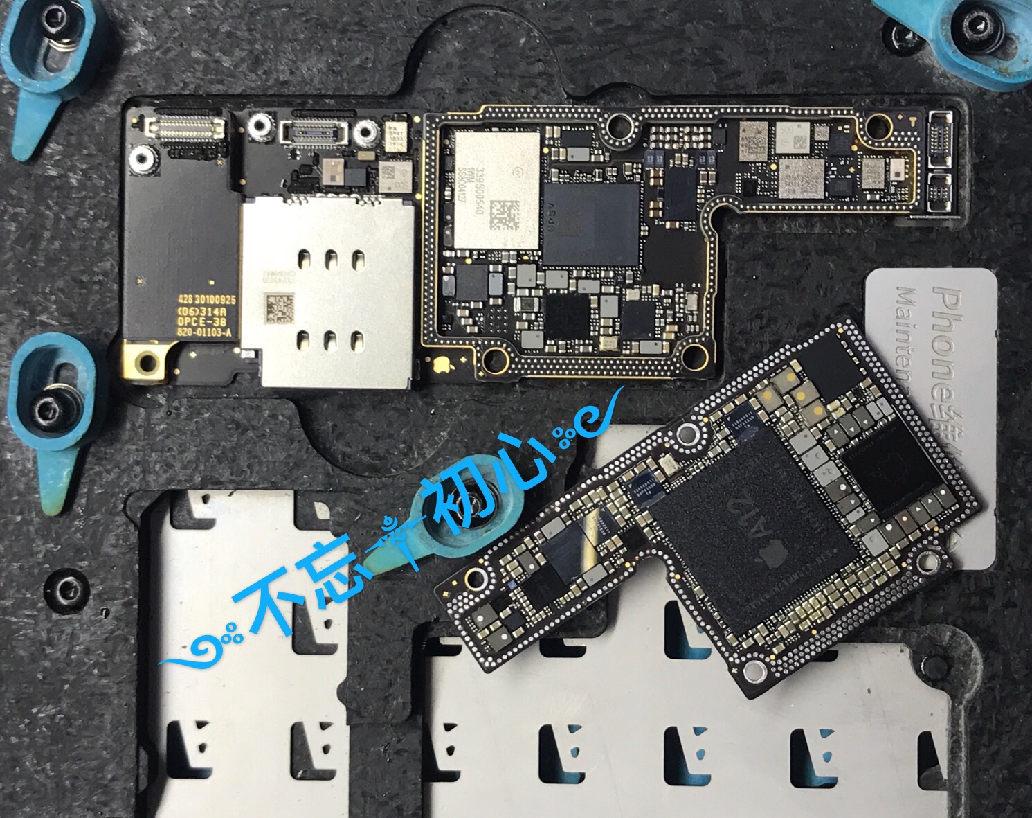

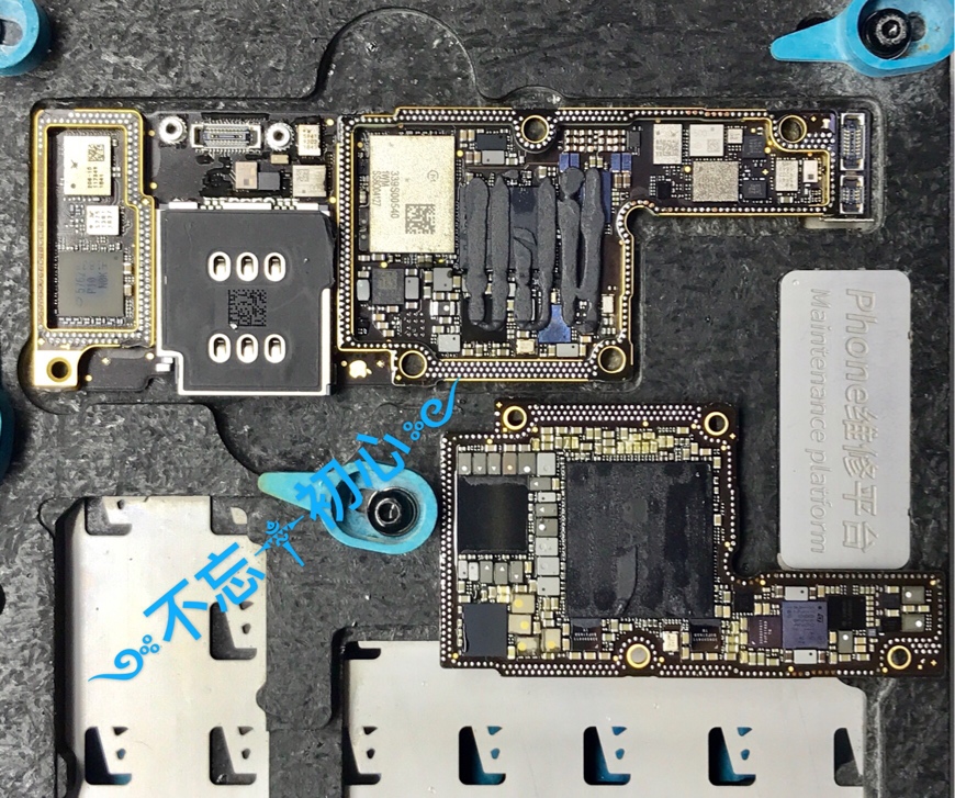

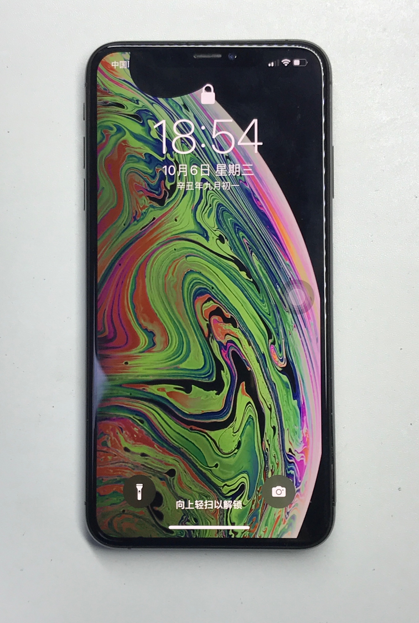

标题: XS MAX重摔无基带串号,上层补点、下层搬板Ok……
