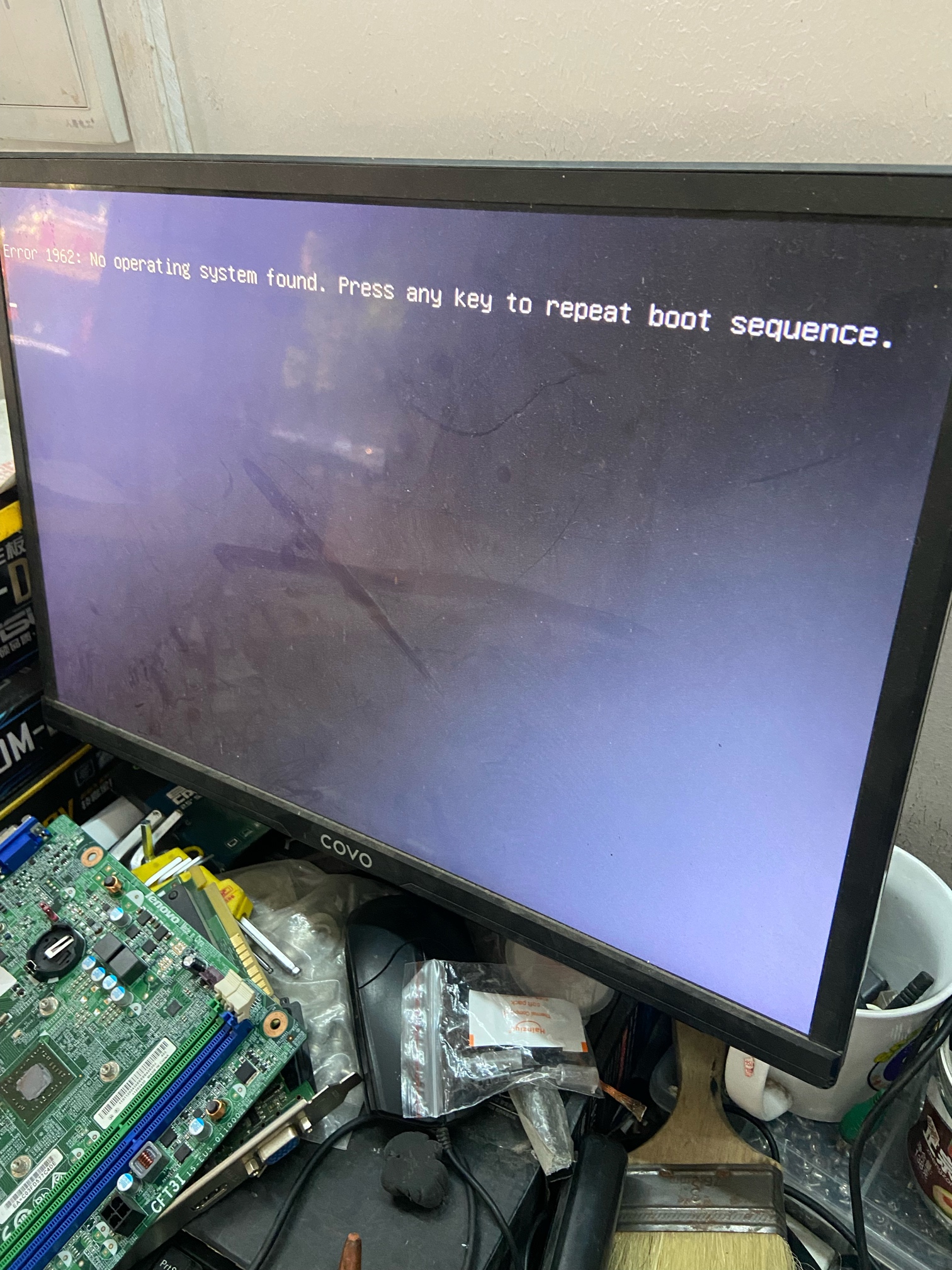

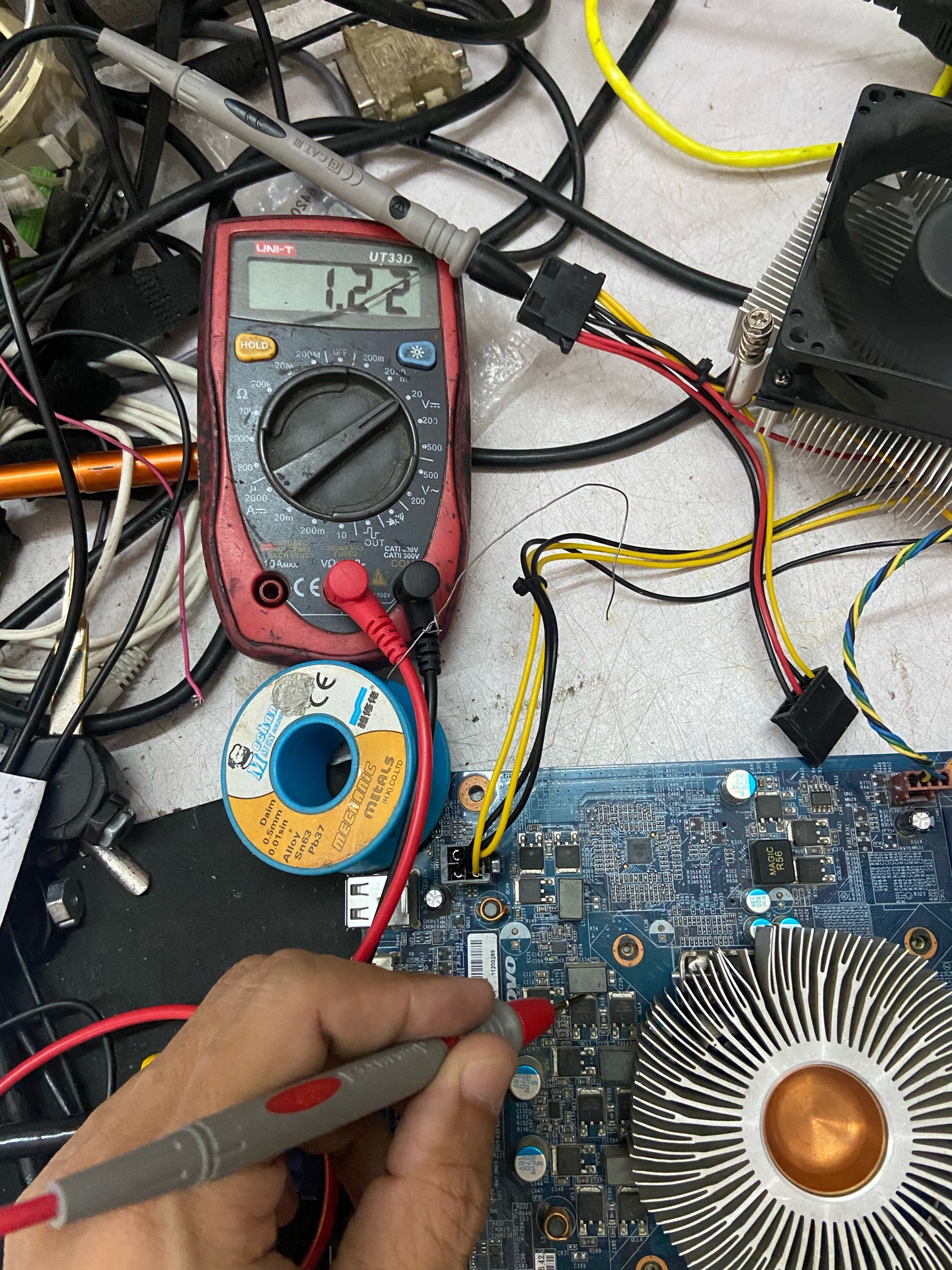

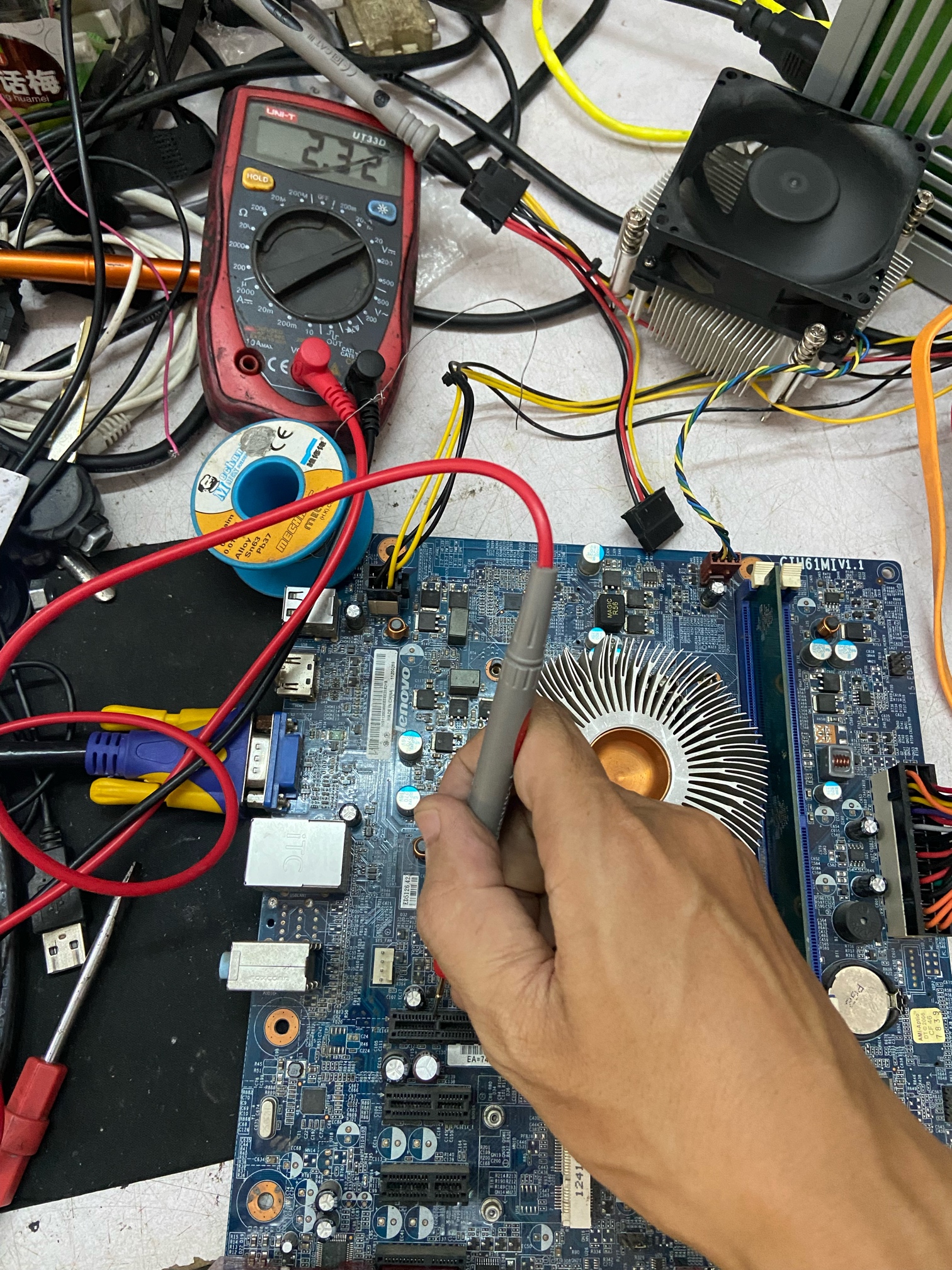

查看: 3920|回复: 14
[主板维修]
联想主板CIH61MI点不亮不跑码维修
发表于 2021-10-6 17:41:53 | 只看该作者 回帖奖励 |倒序浏览 |阅读模式 来自: 广西玉林 来自 广西玉林
一块联想主板,开机点不亮不跑码,根据检测流程,查了内存电压,桥电压都正常,测显卡两个时钟都正常,测A11脚没有复位电压,CPU也没电压。根据电路图更换mn29还是不行,后面查电路发现qn2不导通,更换后,可以正常点亮了。CPU电压1.22v,只是测得的复位电压是2.32,貌似有点低,一般主板复位电压不是3v左右吗?新手小白维修
评分
参与人数 1下载分 +2 收起 理由
迅维培训 + 2 给愿意分享经验的人加分!
查看全部评分
推荐
发表于 2021-10-7 20:38:30 | 只看该作者 来自: 吉林白山 来自 吉林白山
能分享下查出故障和修复用了多长时间么
点评
一个小时左右吧  详情 回复 发表于 2021-10-9 20:54
回复 支持 3 反对 0
推荐
发表于 2021-10-7 09:00:36 来自迅维网APP | 只看该作者 来自: 广西玉林 来自 广西玉林
Οο尐鲆.〢 发表于 2021-10-06 18:51
这个图纸你发一下吗
图纸我也是在论坛里找的,你搜一下就出来了
回复 支持 3 反对 0
推荐
发表于 2021-10-6 18:51:30 | 只看该作者 来自: 北京 来自 北京
这个图纸你发一下吗
点评
图纸我也是在论坛里找的,你搜一下就出来了  详情 回复 发表于 2021-10-7 09:00
回复 支持 3 反对 0
推荐
发表于 2021-10-6 18:21:56 | 只看该作者 来自: 河南许昌 来自 河南许昌
学习了,我也有块这样的板子,回头拿出来练练~
回复 支持 3 反对 0
推荐
发表于 2021-10-9 09:00:57 | 只看该作者 来自: 陕西宝鸡 来自 陕西宝鸡
学习学习
回复 支持 2 反对 0
推荐
发表于 2021-10-7 20:40:43 | 只看该作者 来自: 吉林白山 来自 吉林白山
我是新手这种故障跑线路和分析用的时间实在是太长了这样修主板实在不划算
回复 支持 2 反对 0
8#
发表于 2021-10-9 10:31:43 来自迅维网APP | 只看该作者 来自: 天津 来自 天津
学习了,学习了
回复 支持 反对
9#
发表于 2021-10-9 11:47:04 来自迅维网APP | 只看该作者 来自: 中国 来自 中国
昨天弄这个板子,也是没CPU供电,看了半天也没好,除了QN2还有哪里容易坏吗
点评
也就附近那三个管子,还有测电源管理芯片的开启信号,我就是这样查的我是小白新手  详情 回复 发表于 2021-10-9 20:57
回复 支持 反对
10#
发表于 2021-10-9 20:54:10 来自迅维网APP | 只看该作者 来自: 中国 来自 中国
科林科技 发表于 2021-10-07 20:38
能分享下查出故障和修复用了多长时间么
一个小时左右吧
回复 支持 反对
11#
发表于 2021-10-9 20:57:12 来自迅维网APP | 只看该作者 来自: 中国 来自 中国
搜南辰 发表于 2021-10-09 11:47
昨天弄这个板子,也是没CPU供电,看了半天也没好,除了QN2还有哪里容易坏吗
也就附近那三个管子,还有测电源管理芯片的开启信号,我就是这样查的
我是小白新手
点评
哦,师父昨天看了,弄好了。他说他就换了QN2,可能我拆的QN2是有问题的  详情 回复 发表于 2021-10-10 08:42
回复 支持 反对
12#
发表于 2021-10-9 21:00:08 | 只看该作者 来自: 河南 来自 河南
不错哟,观看一下学学经验。。
回复 支持 反对
13#
发表于 2021-10-10 02:35:05 | 只看该作者 来自: 吉林白山 来自 吉林白山
太崇拜了1小时就修好了
回复 支持 反对
14#
发表于 2021-10-10 08:42:41 来自迅维网APP | 只看该作者 来自: 中国 来自 中国
02413017 发表于 2021-10-09 20:57
也就附近那三个管子,还有测电源管理芯片的开启信号,我就是这样查的我是小白新手
哦,师父昨天看了,弄好了。他说他就换了QN2,可能我拆的QN2是有问题的
回复 支持 反对
15#
发表于 2021-10-10 13:02:57 | 只看该作者 来自: 中国 来自 中国
向楼主学习
回复 支持 反对
