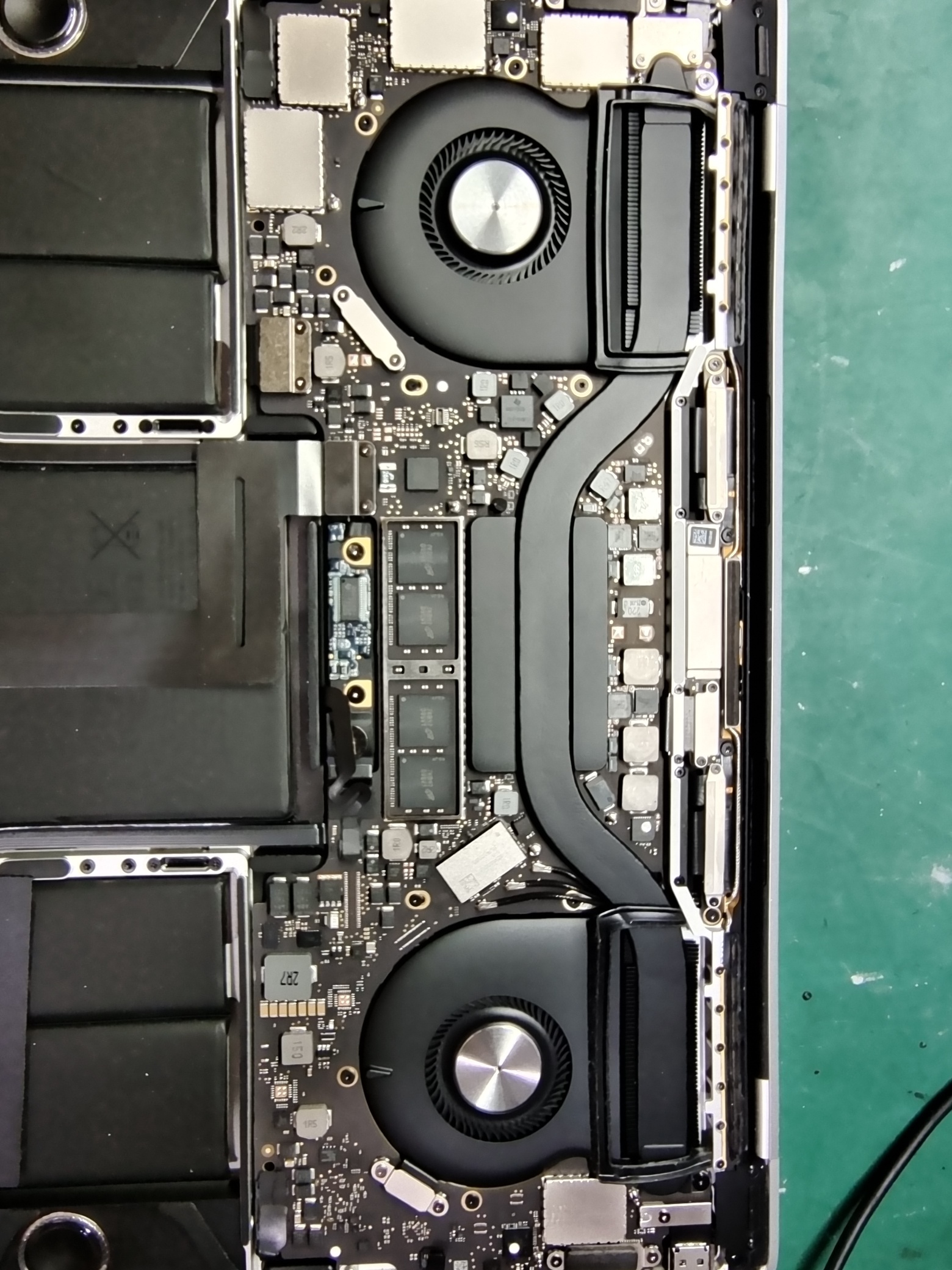

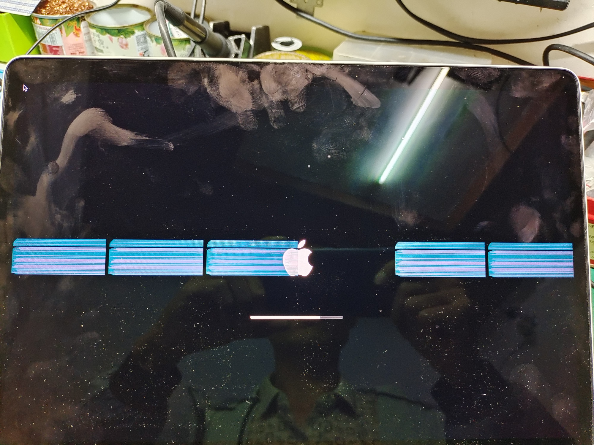

a1706花屏,集显的机器,type c外接显示器不花,没有试机的屏,自己觉得是内存或者CPU,不敢乱动怕扩大故障不好交差,只能求助大家了

作者: denli007    时间: 2021-10-7 19:50
9.9成是屏问题

不算坏事 这种能开机的  我都要跟客户说风险 不同意坚决不搞   就是没钱赚也不能亏  这问题我觉得屏的可能性大一点

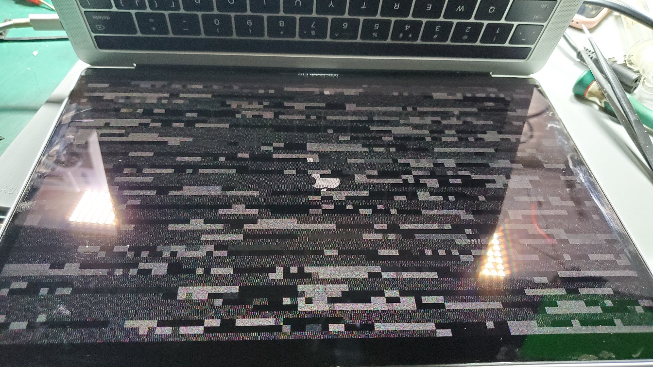

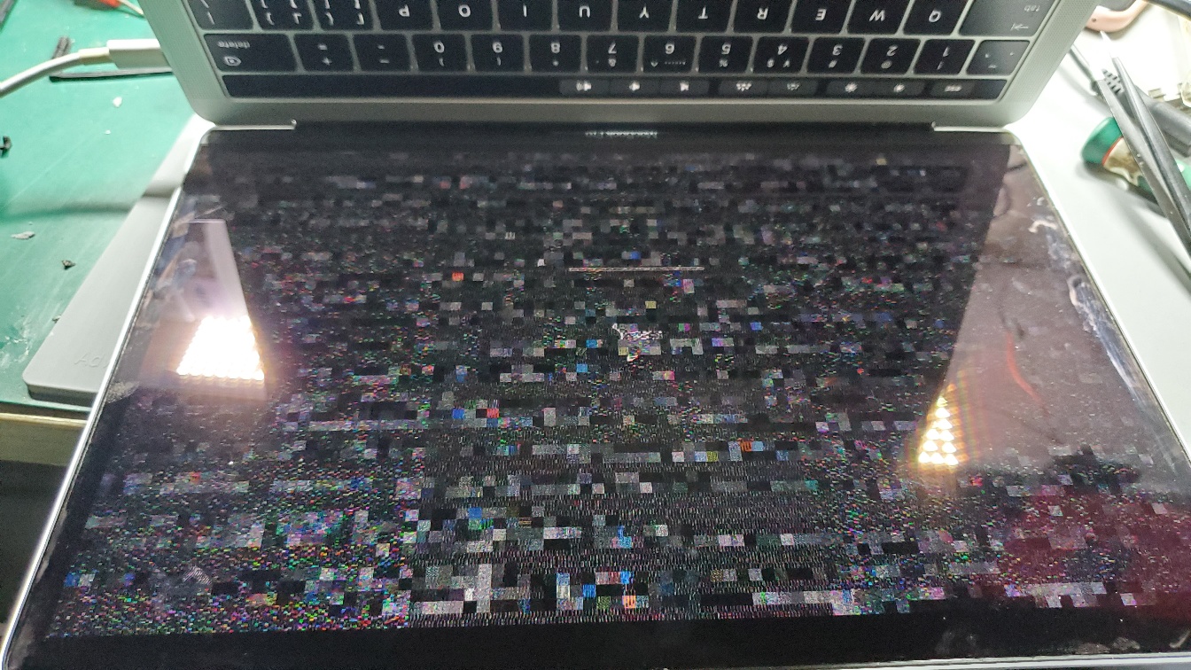

我也有一个大花雪花点那么个性质花屏没有cpu供电风扇转的慢要很高温度才转很慢还报错死机估计cpugg了

这是屏有问题吧,,显卡不会出现这样的拖尾
