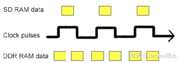

- DDRDDR全程DDR SDRAM,即“双倍速率的SDRAM”。可以说DDR是妥妥的SDRAM的升级版本。为什么说它是双倍速率呢?因为普通的SDRAM在一个时钟频率内只会传输一次数据,而DDR则是两次,即在时钟的上沿和下沿期分别传输一次数据,数据传输场景如下图所示。
