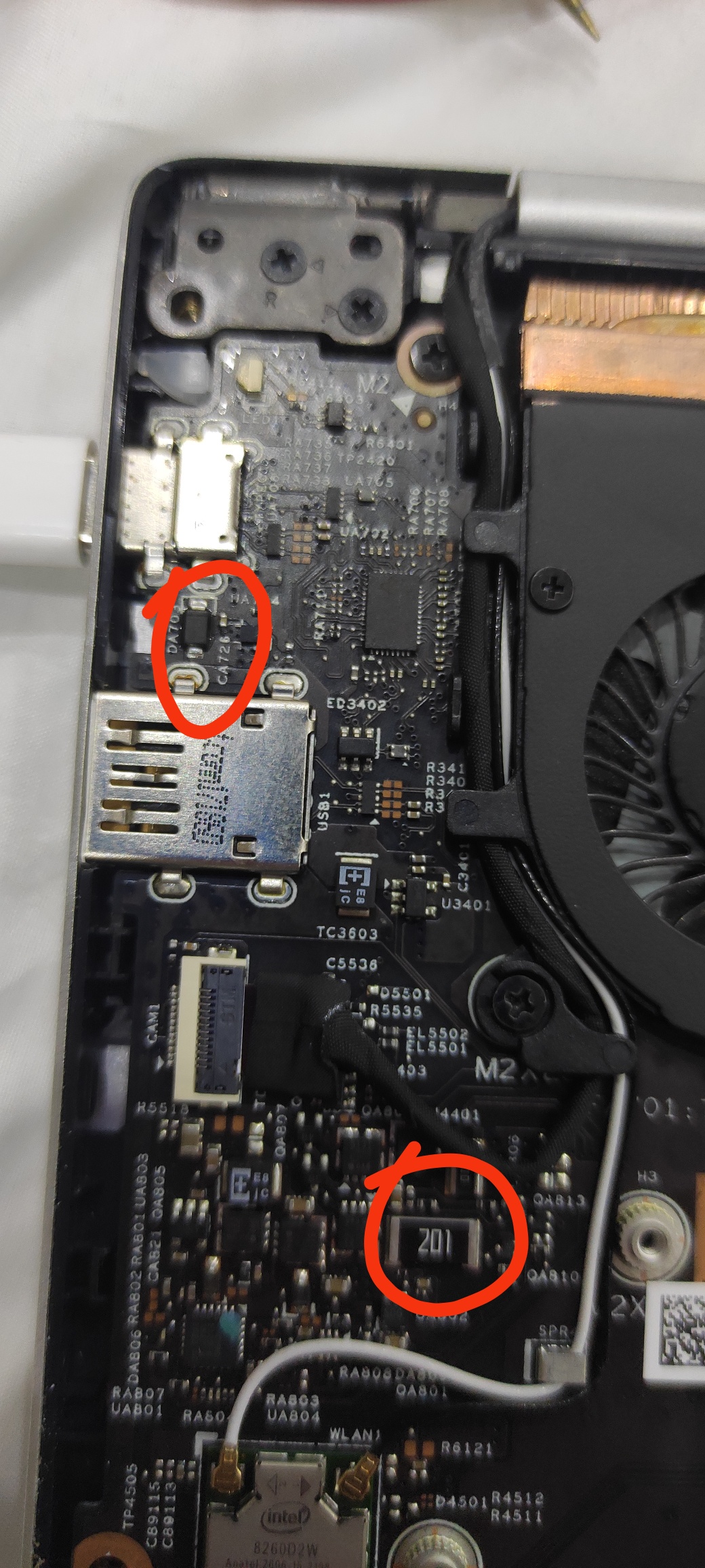

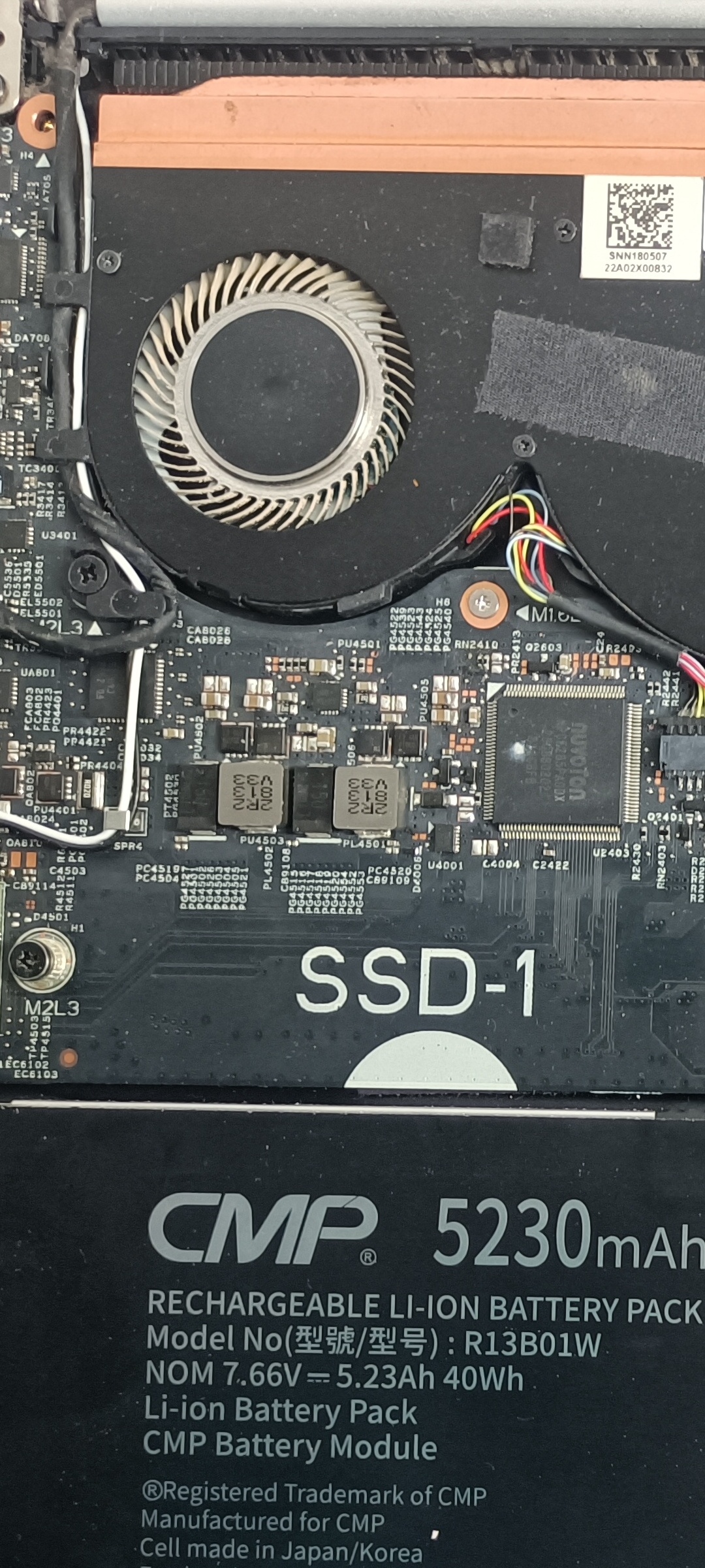

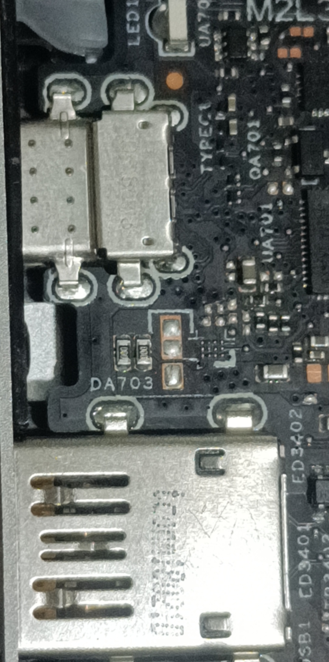

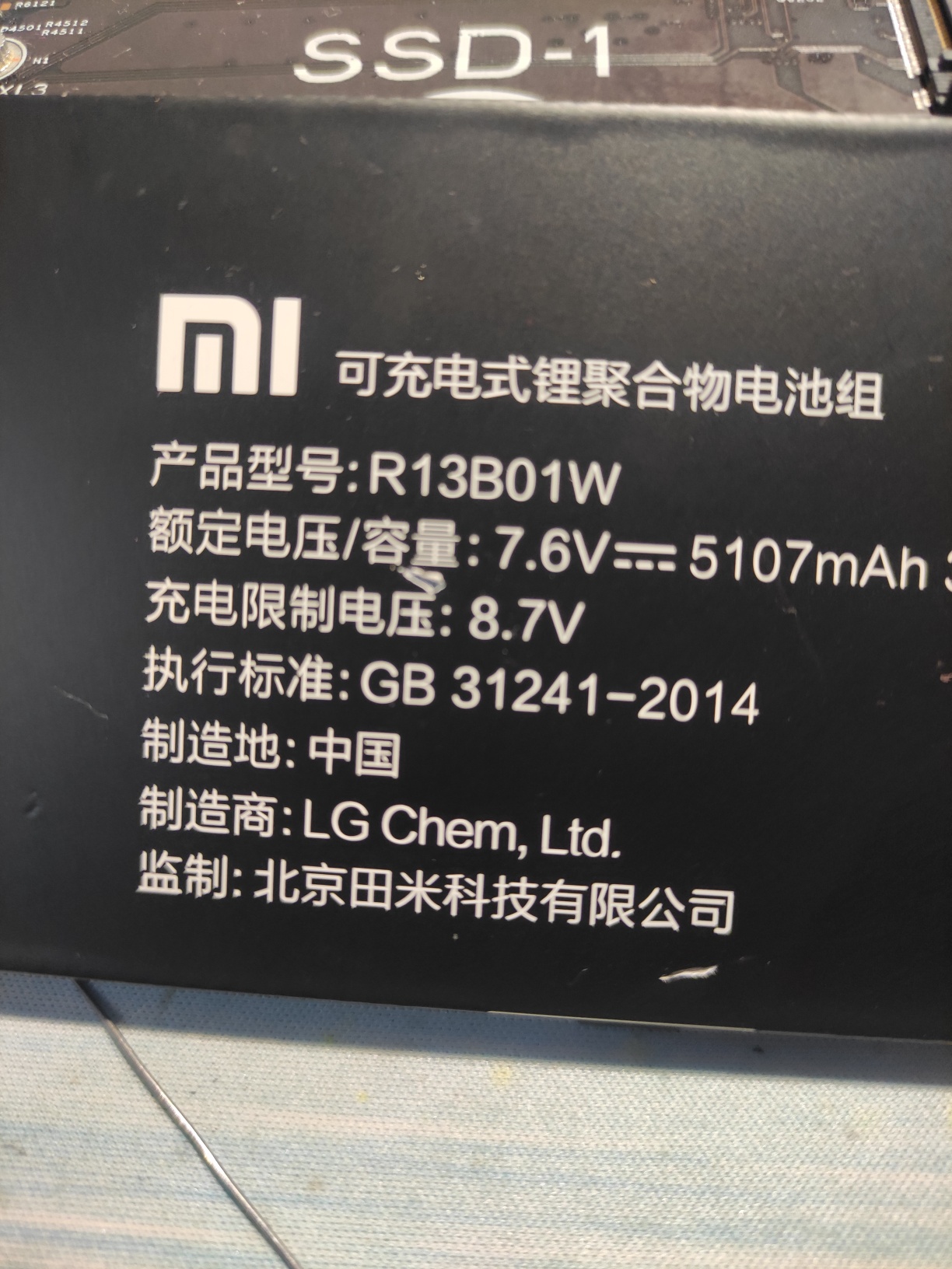

标题: 小修小米161301不开机EC无待机 [打印本页]
作者: 542031090    时间: 2021-10-5 23:58
标题: 小修小米161301不开机EC无待机
接到一个小米161301客户说不开,用湿巾擦了下估计进水了,结果拆机无进水痕迹,测无待机电压不过保护隔离电路,结果没找到图纸对比别的厂家的图纸发现这个元件很分散 ,条件都正常估计是K27损坏,强制过保护隔离电路亮机,就这样凑合直接短接第二个分压电阻
作者: dmez168    时间: 2021-10-6 11:20
只要能修好。就是好办法
作者: 维修徒徒    时间: 2021-10-6 11:23
厉害了     这样都可以强制过去
作者: lajidong    时间: 2021-10-6 11:36
这样违背原设计的维修,电池能正常充放电吗?
作者: Cy981012    时间: 2021-10-6 12:09
楼主大才,膜拜
作者: 恒盛科技.    时间: 2021-10-6 12:13
这样搞应该不影响电池充放电的    以前碰到过没查出来具体问题  强制拉过去了  电池充放电也正常   就是不知道稳定不稳定
作者: 老吴来了    时间: 2021-10-6 14:06
我想问一下,你这台开始插电后typec接口那个灯亮不亮,图中红圈地方是多少电压
作者: zx2529552    时间: 2021-10-6 14:10
老吴来了 发表于 2021-10-06 14:06
我想问一下,你这台开始插电后typec接口那个灯亮不亮,图中红圈地方是多少电压
20V,公共点没短路就直接可调拉个20V到公共点看下能不能开机嘛
作者: 勇敢号探索者    时间: 2021-10-6 15:18
这种用不了多久就会出现不充电问题。
作者: 百度x0SzU    时间: 2021-10-6 16:19
电池要充爆了!
作者: 382270805    时间: 2021-10-6 16:48
小米的要接上电池才过保隔的  不要搞错了
作者: 542031090    时间: 2021-10-6 17:37
老吴来了 发表于 2021-10-06 14:06
我想问一下,你这台开始插电后typec接口那个灯亮不亮,图中红圈地方是多少电压
过保护隔离才有201电压19v
作者: 542031090    时间: 2021-10-6 17:52
老吴来了 发表于 2021-10-06 14:06
我想问一下,你这台开始插电后typec接口那个灯亮不亮,图中红圈地方是多少电压
不过保护隔离201是没19v的
作者: 542031090    时间: 2021-10-6 17:55
老吴来了 发表于 2021-10-06 14:06
我想问一下,你这台开始插电后typec接口那个灯亮不亮,图中红圈地方是多少电压
不插电池充电灯不亮,插电池才亮
作者: 619474095    时间: 2021-10-6 20:08
这个主板ec带程序吗
作者: 542031090    时间: 2021-10-6 20:16
老吴来了 发表于 2021-10-06 14:06
我想问一下,你这台开始插电后typec接口那个灯亮不亮,图中红圈地方是多少电压
作者: 饭饭123    时间: 2021-10-6 21:42
感谢楼主无私奉献
作者: y0927    时间: 2021-10-6 23:40
兄台帮测量一下,cpu左边的那个电感和3.3v的电感二极体,谢谢
作者: 542031090    时间: 2021-10-7 00:29
y0927 发表于 2021-10-06 23:40
兄台帮测量一下,cpu左边的那个电感和3.3v的电感二极体,谢谢
是那个啊兄弟?拍照片才知道啊
作者: 老吴来了    时间: 2021-10-7 11:01
542031090 发表于 2021-10-06 17:55
不插电池充电灯不亮,插电池才亮
晕,瞎折腾了几天,我都是把电池取了。马得 中午回去装上电池看看
作者: jsxzcy123    时间: 2021-10-7 11:18
感谢楼主分享经验
作者: cnpillar    时间: 2021-10-7 11:27
最好还是应该按照套路出牌
作者: 老吴来了    时间: 2021-10-8 00:26
542031090 发表于 2021-10-06 17:37
过保护隔离才有201电压19v
那个芯片换了,还是一个鸟样,无待机,201电压5v
作者: 老吴来了    时间: 2021-10-8 09:09
zx2529552 发表于 2021-10-06 14:10
20V,公共点没短路就直接可调拉个20V到公共点看下能不能开机嘛
我这个测量都是5v
作者: 542031090    时间: 2021-10-8 10:39
老吴来了 发表于 2021-10-08 00:26
那个芯片换了,还是一个鸟样,无待机,201电压5v
你插电池测有没8.6v
作者: 542031090    时间: 2021-10-8 10:42
542031090 发表于 2021-10-08 10:39
你插电池测有没8.6v
换原装适配器测有没19v
作者: 老吴来了    时间: 2021-10-8 11:05
542031090 发表于 2021-10-08 10:39
你插电池测有没8.6v
装电池201也是5v,边上挨着那个个小一点的有7点多,电池电压
作者: 542031090    时间: 2021-10-9 00:16
老吴来了 发表于 2021-10-08 11:05
装电池201也是5v,边上挨着那个个小一点的有7点多,电池电压
你的电池缺电吧,正常是8.6v,201有电你看看ec有没有3v的待机,要是没ec待机你把待机芯片换了,实在没办法你把电池接口旁边的那个小芯片是充放电芯片你换了吧,
作者: 542031090    时间: 2021-10-9 00:28
老吴来了 发表于 2021-10-06 14:06
我想问一下,你这台开始插电后typec接口那个灯亮不亮,图中红圈地方是多少电压
201电阻的电压,用可调电源是不过保护隔离的,要原装适配器才过保护隔离19v,  电池下是8.6v,EC才有待机这是待机芯片
作者: 老吴来了    时间: 2021-10-29 23:41
542031090 发表于 2021-10-09 00:28
201电阻的电压,用可调电源是不过保护隔离的,要原装适配器才过保护隔离19v,  电池下是8.6v,EC才有待机这是待机芯片
按理说电池6.8v会低吧,额定7.6v,
不升压不过隔离哪么只接电池也该有待机3v和5v吧?ec我也换了一个新的,还是没有待机电压
作者: L101302313    时间: 2021-11-23 19:23
请教下这款机型,电池没电了,或者说电池拔掉,只插充电器,正常情况下可以开机吗?
作者: L101302313    时间: 2021-11-23 19:23
L101302313 发表于 2021-11-23 19:23
请教下这款机型,电池没电了,或者说电池拔掉,只插充电器,正常情况下可以开机吗?
麻烦楼主,解答下,谢谢,
作者: 542031090    时间: 2021-11-24 07:51
L101302313 发表于 2021-11-23 19:23
请教下这款机型,电池没电了,或者说电池拔掉,只插充电器,正常情况下可以开机吗?
原装电源可以,普通的要强制过保护隔离
